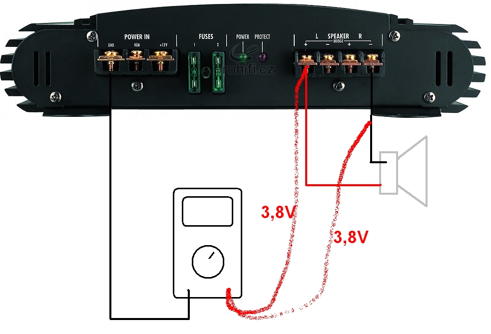

Huhu! Ich verzweifle gerade an der Kuriosität meiner Messungen))
Ich möchte die Spannung von den Lautsprecherklemmen auswerten. Dazu habe
ich zwischen beiden Lautsprecherklemmen(Parallel zum Lautsprecher) 2
Widerstände als Spannungsteiler. Der LS(-) Anschluss geht direkt an
einem Eingang vom Komparator und am Anderen liegt das über den
Spannungsteiler geführte LS(+) Signal. Nun messe ich aber zwischen
beiden Widerständen den gleichen Up wie direkt an der LS(+) Klemme.
Anbei ein Bild von einer Messung die die Problematik verdeutlicht. Warum
besteht zwischen GND und LS(-) der gleiche Potenzialunterschied wie
zwischen GND und LS(+)?  Zwischen LS(-) und LS(+) Messe ich bei gleicher
Einstellung wie auf dem Bild 6,6V.
Alle Messungen bei 50 Hz.
Könnt ihr mir erklären, warum das so ist?
Vielen Dank!
gruss Axel
Gast #1326050
Weil ein Digitalmultimeter nicht schnell genug ist um
so etwas richtig zu messen.
Wenn du Zugang zu einen Oszilloskop hast schaue
dir mal damit die Eingangspannung an die liegen in wirklichkeit
höher.
Gast #1326051
Du misst Mist. Womit misst du?
Weisst du eigentlich was ein Brückenverstärker ist?
Was hast du eigentlich vor?
OP #1326061
Ich möchte einen Komparator, der hi bei 0-180° und lo bei 180-360°
ausgibt.  Ich glaube jetzt kann ich mir die beiden gleichen Spannungen
erklären - die sind gegeneinander nur um 180° Phasenverschoben? Ich habe
mir das fehlerhafterweise so wie im Wechselstromkreis Phase und
Neutralleiter vorgestellt :S
Persönliche Seite #1326121
ja, so ungefähr hast du den gleichen pegel zwischen - und masse, sowie +
und masse, aber wie gesagt, das ist ein stark zeitabhängiges signal, das
auch nur von deinem DVM in einen konstanten effektivwert gewandelt wird,
weil du den verstärker scheinbar mit einem frequenzgeber speist.
um nun dein high/low zu erhalten, nimm entweder einen komparator, oder
einen optokoppler.
