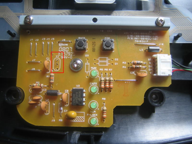

ich habe mir beim großen E eine Microsoft Ergonomic 4000 Tastatur
ersteigert (als defekt natürlich :) ).
nachdem ich das Teil nach erhalt einfach mal aufgeschraubt habe, sind
mir die fehlenden Bauteile auf der Platine aufgefallen. Nach ein wenig
recherche im Netz, ist wohl das am wichtigsten fehlende Teil Y1 (da
sieht man ja noch die Pinreste). Ich vermute das im Normalfall an dieser
Stelle ein Resonator sitzen soll, da der Pin in der Mitte auf Masse
liegt und die Pins darüber und darunter nur in einen IC gehen, der auf
die Lötseite gebondeten ist. Was aber mit den zwei vorhandenen Restpins
nicht hinhaut (denke ich) und ich kann keine nachträglich Lötarbeit
erkennen. Die auf einen schon einmal gestarteten Reperaturversuch
schließen lassen.
So jetzt ein paar Fragen:
 1) was für ein Bauteil fehlt dort?
 2) Falls es ein Resonator handeln sollte, welche Frequenz hat dieser?
    und wie ist er verbaut?

Die "fehlenden" Bauteile müssen nicht unbedingt fehlen. Bei solchen
Designs ist es durchaus üblich, daß Bauteile vorgesehen werden, die
durch Änderungen am Controller (dem auf die Lötseite gebondeten IC)
hinfällig werden.
Eine Layoutänderung aber kostet Geld, das Weglassen jedoch nicht.
Mach mal ein Bild von der Lötseite, dann kann man erkennen, ob da etwas
entfernt wurde.

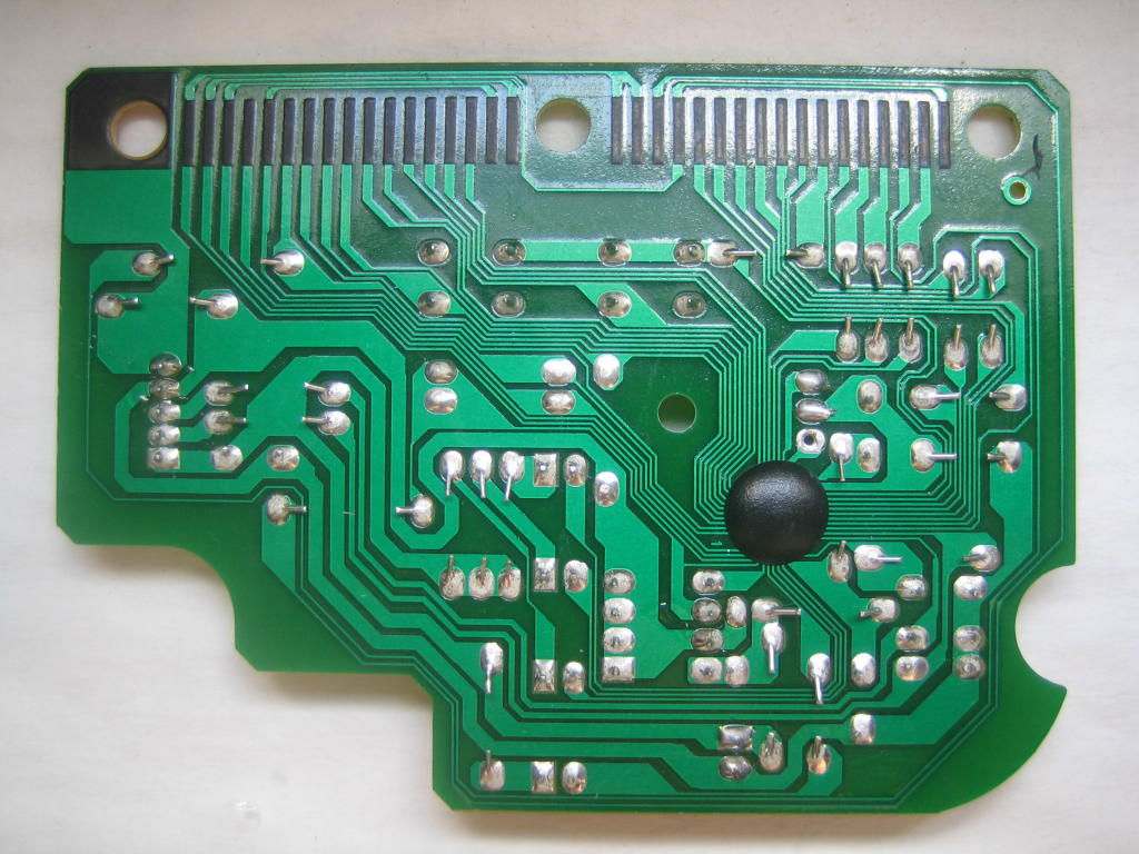

Auf der Rückseite muß ein schwarzer Klecks sein, wo der Chip gebondet
ist.

so hier das Bild von der Lötseite.
Es ist nicht viel zu sehen, bis auf den aufgebondeten IC.
das fehlende Bauteil ist links oben vom IC, also die drei übereineinder
liegenden Pins im 2,54mm Raster.
der grüne Strich auf der Oberseite ist ein grüner Srich

Tja, das sieht merkwürdig aus. Wäre an der Platine herumgelötet worden,
müsste man eigentlich noch Spuren davon an den drei Lötstellen sehen
können, an denen der Resonator vermutet wird. Das sieht aber
verhältnismäßig sauber aus. Merkwürdig.
Mir fällt keine Alternative ein, als in einer anderen baugleichen
Tastatur nachzusehen.

Also, da es ein usb tastatur controller ist wird das ein resonator sein
der entweder
4mhz
6mhz
12mhz
hat.
Starte mal mit 6 mhz, sollte nciht gehen dann 12mhz. Wenn du glück hast
war der org. resonator falsch gelötet ( unterste pin ist seltsam ), und
dananch 'abgebrochen'.
muhahaha...
die Tastatur geht wieder :)
Da das große C keine Resonatoren auf Lager hatte, habe ich kurzerhand
Quarze (6MHz und 12MHz) und zwei 18pF Kondensatoren gekauft. Mit dem
zuvor getestete 4Mhz Resonator leuchteten zumindest schon die LEDs der
Tastatur, aber Windows meckerte bei der installation rum. Also etwas
schneller schwingendes rein. Das 6MHz Quarz mit den beiden Kondensatoren
scheint zu reichen. Windows hat die Tastatur erkannt und installiert.
