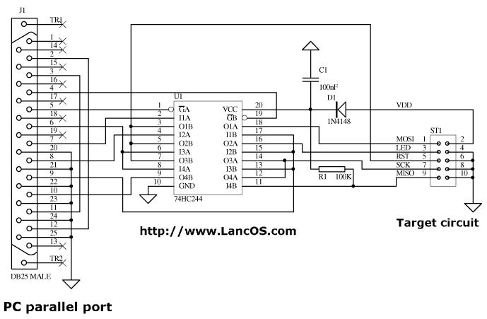

ich habe verschiedene schaltungen versucht, damit ich einen 89S53
programmieren kann. im moment ist die im anhang gezeigte schaltung
aufgebaut.
ich habe einen quellcode in keil erstellt und das hex-file in ponyprog
geladen, unter - open device file -. steht nichts anderes zur wahl.
wenn ich den button - write device - betätige werden kurz daten
transferiert und dann kommt - Device Not Responding-
wenn ich kein hex- file geladen habe, dann kommt diese meldung nicht
und es erscheint, dass das schreiben erfolgreich war. (selbst wenn die
zielschaltung aus ist)
das resetverhalten ist ja anders als bei avr's. das habe ich
berücksichtigt. sind die anderen signale auch zu invertieren??
geht es überhaupt so?? kann mir jemand eine tipp geben??
danke marko

vielleicht hilft das: auf den lancos-seiten findet sich ein schaltplan
fuer einen atmel "51-core"-programmer ueber serielle schnittstelle im
"bit-bang-mode".
