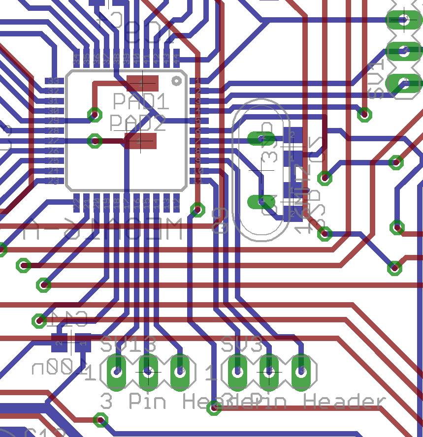

Hallo!
Der Mega16 befindet sich auf einer Platine, an der Pfostenleiste Rechts
liegen RXD und TXD, GND wird über eine extra Verbindung hergestellt,
getaktet mit 16 Mhz.
Der µC kann wunderbar Daten senden aber er möchte keine Empfangen, ich
benutze einen FT232.
Auf der Platine befindet sich noch ein Mega32, dieser empfängt Daten vom
FT232 deshalb schließe ich einen fehler des FT232 aus.
Der Mega32 auf dem Board kann auch nur Daten von dem Mega16 Empfangen
aber daten die an ihn gesendet werden kommen nicht an.
Leitungen sind durchgeklinkelt, auf Kurzschluss geprüft und nachgelötet.
Um PBMAC zu vermeiden habe ich den nächstbesten Code aus dem Netz per
C&P getestet, funktioniert leider auch nicht.

Gast #1327737
hmmm code sieht in ordnung aus...
schau doch mal mit dem oszi auf die RXleitung vom Atmega und schau ob da
die bits ankommen...
an hand des layout bildes kann i net viel erkennen...
LG Gamma.Ray
#1327745
mein letzter UART-Fehler, der mich 2 Stunden gekostet hat, war eine
feine Zinnbrücke zum Nachbarpin. Flüchtige Signalkontrolle zeigt
Signale. Die waren nur völlig falsch, je nach Pegel des Nachbarn....
Gruß aus Berlin
Michael
OP #1328274
Hallo und danke für die Antworten!
Am Pin war alles angekommen aber nicht "im" µC, ich hab mich dann aus
frust gestern nacht noch entschlossen den µC zu tauschen, nun geht es.
Ich konnte keine Lötfehler finden, ich vermute der IC hatte einen weg
bekommen beim Löten. Wie weiss ich nicht aber was anderes kanns
eignetlich nich sein.
