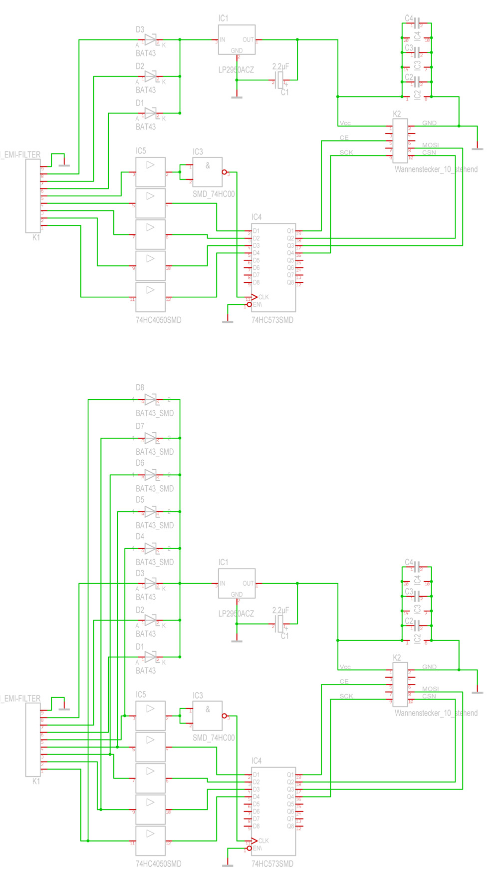

von André H. (andrekr)
@prx: Sag mal, gefühlsmäßig halte ich das zwar für eine dumme Idee, aber
ich frag trotzdem mal: Kann/sollte ich die datenführenden Port-Leitungen
mit in die Stromversorgung reinnehmen?
von (prx) A. K. (prx)
Verstehe nicht was du damit meinst.
Siehe Anhang.
Oben ist normal, unten ist mit Datenleitungen als Stromversorgung (D4-8
sind hinzugekommen).
von Michael (Gast)
Kommt auf den Strom an, bei wenigen 100mA wird es wohl kein Problem
sein, macht man ja beim Telefon genauso ;)
