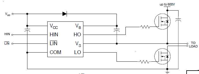

von Ich (Gast)
Ok, ich versuchs mal.
Anbei findet Ihr das Schaltbild aus dem Datenblatt. Darin sollten auch
schon alle Bauteile sein, die Ihr braucht.
Die Bootstrap Diode (über dem IR2108) sollte so bemessen sein, dass Die
Sperrspannung  ein gutes Stück größer als die DC Spannung der Versorgung
ist. Die Stromtragfähigkeit sollte für die Umladeströme bemessen sein.
Da diese Diode dann leitend geht, wenn der Low Side FET durchgesteuert
ist, fließt nur für diese Zeit (abhängig vom Duty Cycle) Strom und lädt
den Kondensator. Deswegen sollte die diode schnell leitend gehen.
Der BootstrapKondensator (Rechts vom IR2108) sollte ein Kerko sein, ca
2...10uF. Evt auch mehrerer.
Die Versorgungsspannung hat sich mit 15V bewährt.
Als PWM Frequenz würde ich 10kHz nehmen.
Wenn Ihr so was wie den SUD25N06-45L benutzt, ergbibt sich ein
Umladestrom pro FET von:
I=40nC*10kHz*2 ~ 1mA
D.h. man kann auch mehrere FET parallel betreiben.
Wenn die Ströme dann wirklich höher werden, solltest Du über Gate
Vorwiderstände nachdenken. Damit lässt sich das Schaltverhalten beim
Einschalten und Ausschalten separat einstellen und die FETs ein bischen
symmetrieren.
Noch Fragen?

von Ich (Gast)
Ja, gind ich auch gut so.
Den Bootstrap C muss man sich mal mit dem Oszi anschauen, nicht das die
Spg zu weit einbricht.

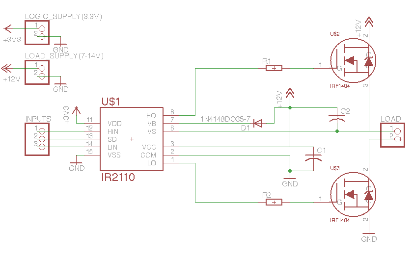

von Uli (Gast)
ich weiß, dass die Angehängte Schaltung so noch keinen Sinn gibt, jedoch
komme ich alleine einfach nicht vorwärts.
Zum einen fiel mir auf, dass an VCC laut Datenblatt 10 bis 20V anliegen
müssen - da ich vorallem aber erstmal mit einem LiPo Akku mit 2 Zellen
(7,4V) testen will, scheint der IR2110 nicht nutzbar für mich zu sein,
richtig? Was habe ich dann für Alternativen?
Als N-Kanal habe ich mir bei IRF1404 ausgewählt, weil diese mit RDS(on)
von 4 mOhm einen niederen Widerstand haben, und mir die Spannung bis 40V
sicherlich ausreicht.
Für die Diode habe ich bisher noch keinen passenden (SMD) Typ gefunden.
Beim bestimmen von R1, R2, C1, C2 hapert es auch.
@Joachim
wie muss die H-Brücke dann genau verschaltet werden wenn ich zwei dieser
Leistungsteile baue?
Danke schoneinmal für eure bisherige Hilfe.
Grüße Uli
von Lukas R. (eckoe17)
Step Up Wandler verwenden um die 12V zu bekommen wär ne möglichkeit.
R1, R2 musst du nicht unbedingt einbauen die hab ich drinnen weil ich 2
MOSFET paralell hab.
C1, 100nF Blockkondensator
C2, Weiß ich jetzt nicht genau
Und für zwei Leistungsteile empfehle ich dir den obig genannten Thread.
Lukas
