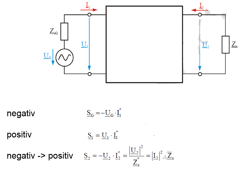

ich verstehe noch nicht ganz wann man eine Leistung positiv bzw. negativ
rechnet. Ich habe immer gedacht, wenn die Stromrichtung entgegengesetzt
der Spannungsrichtung ist, dann wird negativ gerechnet.
Aber meiner Meinung nach entspricht das nicht dem was ich auf dem Bild
sehe.
Da wird mal positiv, mal negativ gerechnet.
Könnt ihr mir helfen?
Vielen Dank,
grüße Tim

Tim,
genau, wie Holger schon schrieb, es kommt drauf an, welchen Bezug die
Zählpfeile haben. Fließt in einen Verbraucher an der positiven Klemme
der Strom hinein, ist es eine positive Leistung. Fließt er bei gleicher
Polarität aus dem Verbraucher heraus, so ist die Leistung negativ. In
diesem Falle würde der Strom in die Quelle hineinfließen.
Diese Betrachtung zielt auf Momentanwerte der Leistung. Nicht mit Wirk-,
Blind- und Scheinleistung verwechseln.

Hinzu kommt bei Wechselstromsystemen
der "imaginäre Anteil" ( = "Amplitude der Pendelleistung" ).
Die kann ebenfalls positiv oder negativ sein ...
