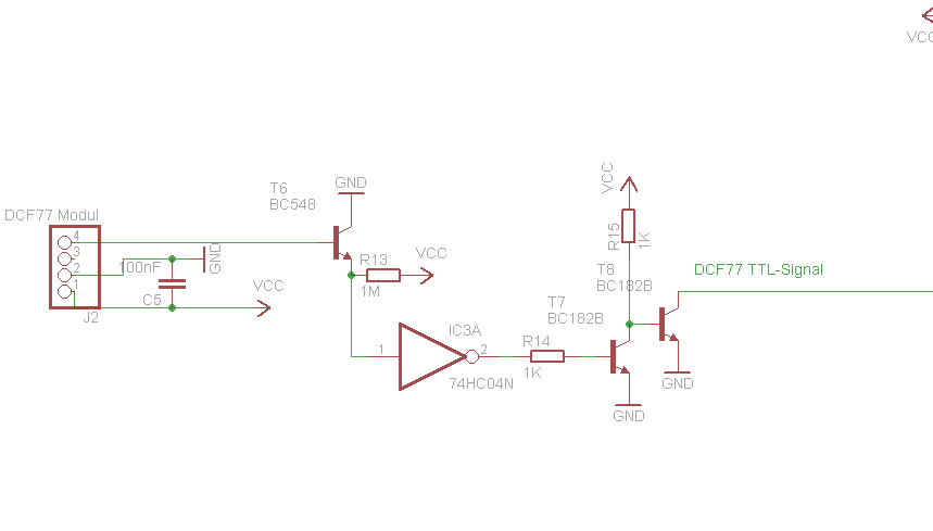

Hi, hatte mit dem Reichelt-DCF77 Modul zu kämpfen. Angehängte Schaltung ist aber mit sauberen TTL (AVR) Signal 100% sicher. Viele Grüße Christoph
Ganz sicher das die Schaltung stimmt? T6 ist etwas seltsam, Emitterschaltung mit Inversbetrieb, den DCF-Ausgang auf die BC-Diode limitierend... Ist wohl andersrum gedacht, Kollektor an Vcc und R13 and GND. Aber ist das nicht ein bischen übertrieben? Emitterfolger vor einen CMOS-Inverter und den dann nochmal verstärkt?
Ich frage mich, wie die Leute immer auf diese verrückten Trickschaltungen kommen. Errinnert mich an den Aprilscherz mit der Leutstoffröhre als Fernsehantenne. Das hat funktioniert, aber nicht wegen der Leuchtstoffröhre, die hat nur die Dipolgröße bestimmt. Hier dürfte warscheinlich nur die Entkopplung von einer schlecht gefilterten VCC des MC die Wirkung dieser Trickschaltungen begründen. Ein simpler Tiefpaß sollte da besser sein (100k + 100nF), wenn man nicht durch Abtastung im Timerinterrupt filtert. Peter
@ cpehonk (Gast) >Dateianhang: dcf77.png (3,6 KB, 14 Downloads) >hatte mit dem Reichelt-DCF77 Modul zu kämpfen. Angehängte Schaltung ist >aber mit sauberen TTL (AVR) Signal 100% sicher. Sie ist vor allem absoluter Unsinn. Einfach das Modul an den AVR, KEINEN internen oder sonstigen Pull-Up, fertig. GGf. nach wie 1000mal erwähnt ein RC-Filter für die Betriebsspannung, 100nF/1k. MFG Falk

Hi, ja, T6 muss natürlich anders herum beschaltet werden. @Falk: Das mag für die Conrad-Module stimmen. Aber wenn Du das Reichelt-Modul an den µC direkt anschließt, passiert gar nichts ! Ich habe es natürlich am Anfang so versucht. Auch wenn die Schaltung krude aussieht, sie funktioniert wenigstens ordentlich. Es gibt genügend Foreneinträge, die mit dem Reicheltmodul-Ausgangssignal arge Probleme haben. Viele Grüße Christoph
@ cpehonk (Gast) >Das mag für die Conrad-Module stimmen. Aber wenn Du das Reichelt-Modul >an den µC direkt anschließt, passiert gar nichts ! Nöö. Das geht wunderbar. Hab ich selber so gemacht wie beschrieben. > Ich habe es natürlich >am Anfang so versucht. Auch wenn die Schaltung krude aussieht, sie >funktioniert wenigstens ordentlich. Sie ist Käse^3. Dein T6 wird NIEMALS schalten. Denn der Kollektor liegt auf GND, und eine negative Betriebsspannung gibt es nicht. OK, ist falsch gezeichnet, aber selbst dann fehlt der Basiswiderstand!!! Danach eien CMOS-Inverter plus nochmal zwei Transistorstufen zur Intvertierung zeugt von maximlaer Planlosigkeit. Ein normaler AVR-Eingang OHNE internen Pull-Up hatt >10M Eingangswiderstand, eher so 100M. Das kann das schwächste Modul treiben. Wenn es einen Open Drain Ausgang hat, soltle man einen EXTERNEN 1M Widerstand alss Pull-Up nehmen. Einige Module von Corad haben deutlich mehr Dampf (>1mA), dort kann der interne Pull-Up im AVR genutzt werden. > Es gibt genügend Foreneinträge, die >mit dem Reicheltmodul-Ausgangssignal arge Probleme haben. Es gibt genügend Hobbybastler, die elementare Grundlagen nicht beherrschen. Du bist einer davon. MfG Falk
Ein Transistor schaltet auch im Inversbetrieb, nur eben ein "bischen"
schlechter. Und den Basiswiderstand ersetzt der sehr hochohmige Ausgang
vom Modul. Könnte also sogar funktionieren.
Völliger Quark ist es natürlich trotzdem.

Hi Leute, bin Hobbybastler und kein Elektroniker ... schäme mich dafür auch nicht. Wenn Ihr also gute Vorschläge habt, bin ich dem sehr gerne aufgeschlossen. Alles andere ist nicht besonders hilfreich. Habe das Reichelt-Modul direkt sowohl auf den Port 0 mit Open-Drain, als auch auf allen anderen Ports des 89C52, den ich verwende, geschaltet. Bei Port 0 auch mit 1M als Pull-Up. Bei allen Ports war KEINE Flanke zu sehen. Soviel bekomme ich noch hin, zwei Pin's miteinander zu verbinden. Die Versorgungsspannung ist mit einem kleinen Kondensator nochmal direkt vor dem Modul abgesichert, um Störungen auf der Spannungsversorgung so gering wie möglich zu halten. Auch ein Tiefpass war leider ohne Wirkung. Wer also eine einfache funktionierende Schaltung dafür hat, die ohne das CMOS-IC auskommt ... sie ist HERZLICH WILLKOMMEN ! Danke an alle konstruktiven Beiträge, Viele Grüße Christoph
cpehonk schrieb: > Habe das Reichelt-Modul direkt sowohl auf den Port 0 mit Open-Drain, als > auch auf allen anderen Ports des 89C52, den ich verwende, geschaltet. Beim 8051 geht das wirklich nicht ohne Nachhilfe. Das liegt allerdings an dessen eigentümlicher Arbeitsweise der Ports, mit ihren impliziten Pullups. Gegen die kann das Modul nicht anstinken. Ein einfacher BS170 als Treiber in Sourceschaltung hätte aber gereicht. BC547 mit 1MOhm Basiswiderstand auch, wenn nur der Port dranhängt, keine LED oder so. Kein Pullup, den hat der Controller selbst. So wird zwar invertiert, aber das ist ja wohl egal.
#1365256
Hallo A.K., danke für den Hinweis. Werde das mit dem BC547 und dem 1M Basiswiderstand mal probieren. Hatte Ähnliches aber mit nur 10K versucht, damit ging es dann (mal wieder ... einer der vielen Versuche ;) ) nicht. Viele Grüße Christoph
Bei Emitterschaltung mit 10K Basiswiderstand wird die Ausgangsspannung des Moduls völlig einbrechen, weil das bekanntermassen nur 5µA liefern kann. Kann durchaus sein, dass das Modul bei dieser Belastung nicht mehr funktioniert. Bei 1M hingegen fliessen nur gut 4µA. Bei einer Verstärkung von über 200 reicht das für rund 1mA Kollektorstrom, weit mehr als für den Pullup des 51ers nötig ist. Allerdings hätte es auch ausgereicht, nur den HC04 Inverter dazwischen zu schalten, der zieht/liefert als MOSFET auch keinen nennenswerten Strom. Wenn ich dich richtig verstehe, dann hast du es auch mit einem 51er Port probiert, der keine Pullups hat, mit 1M als externem Pullup. Das hätte allerdings funktionieren sollen. Denn diese 5µA hätte das Modul noch liefern können. Ich jedenfalls betreibe das Ding (Pollin-Version) an einem AVR, und da geht es ohne jeden Zirkus weil ohne jeden Pullup. Wenn es mit Strom egal wie wenig nicht gehen sollte, dann ist eben der BS170 gefragt, der zieht als MOSFET auch keinen.
@ cpehonk (Gast) >Basiswiderstand mal probieren. Hatte Ähnliches aber mit nur 10K >versucht, damit ging es dann (mal wieder ... einer der vielen Versuche >;) ) nicht. Aufmerksamen Lesern des Datenblatts wird nicht entgangen sein, dass der Ausgang offiziell nur 5µA (Mikroampere!) treiben kann. Und wenn der Leser sogar des ohmschen Gesetzes mächtig ist, wird er verblüfft feststellen, dass der Lastwiderstand bei 5V min. 1MOhm sein muss. http://www.reichelt.de/?;ACTION=7;LA=6;OPEN=0;INDEX=0;FILENAME=X600%252FDCF77.pdf.pdf; MfG Falk
