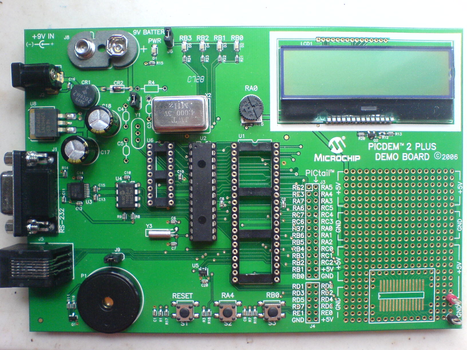

Ich hab den MPLAB ICD 2 dazu ein PICDEM 2 Plus DEMO Board und will einen
PIC18F2420 programmieren.
Dazu benutze ich MPLAB IDE v8.10
Nur finde ich keine passenden codes dazu.
Ich hab ein paar Beispielprogramme von verschiedenen Quellen ausprobiert
aber keines zeigt resultate.
Kennt jemand Quellen für Beispiele(möglichst einfache: z.B. LED RB1
ein/ausschalten) oder Anleitungen wie man am besten vorgeht um so einen
Microcontroller richtig zu programmieren?
Zurzeit brauche ich ersteinmal die Grundverständnisse, später dann soll
der PIC von einem Sensor Daten erfassen und verarbeiten.
hast du das Orginal MCD2 oder den chinesischen Nachbau?
Beim Nachbau, der übrigens 1A funktioniert ist die Beschreibung ziemlich
mau und man wird mit dem Anfangsproblem der richtigen Verkabelung vom
MCD2 zum Demo und auf dem Demoboard ziemlich allein gelassen.
Ich vermute dass genau dort dein Problem liegt also überprüfe nochmals
genau, ob der PIC richtig mit dem MCD2 verdrahtet ist.
Anbei ein Blink-LED BEispiel für den 10F202.
Das ganze müsset ziemlich einfach auf einen anderen PIC umsetzbar sein.
Viel Glück

OP
Vielleicht sollte ich dazu sagen, dass ich das ganze nur von einem
Lehrer über die Ferien geliehen bekommen habe. ^^
Die einzige CD dabei war die von MPLAB IDE
Auf der Website hab ich auch schon gesucht, aber nicht wirklich was
sinnvolles gefunden.
