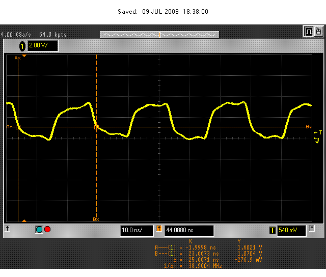

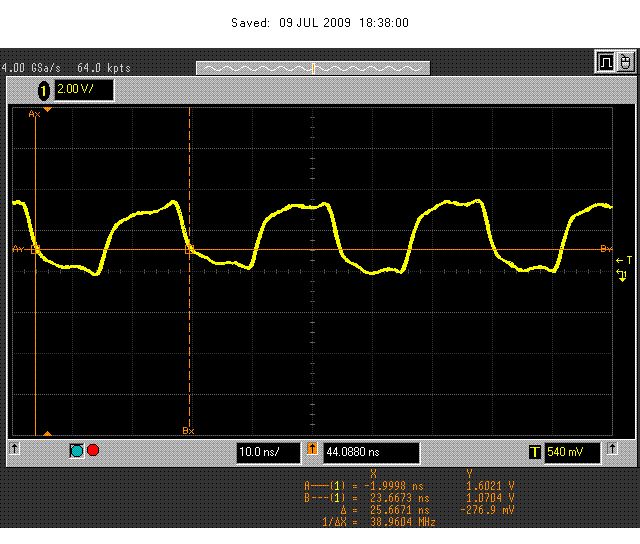

von Tobias P. (hubertus)

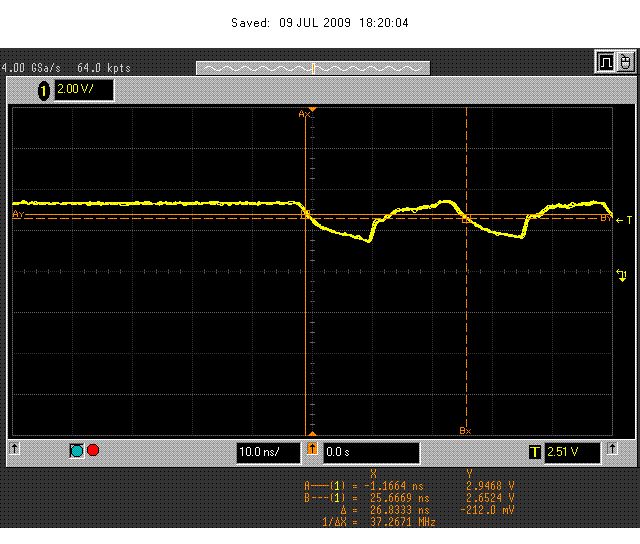

So zum Beispiel sieht der Clock aus....
Verbindungen habe ich aber schon mit dem Ohmmeter geprüft, die sind IO.

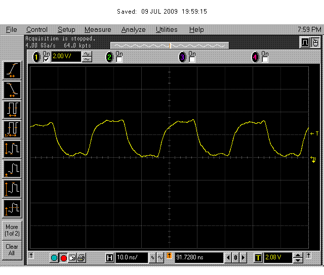

Hey,
also der Clock ist wirklich hässlich, ja.
Der Tastkopf vom Oszi ist abgeglichen und sollte lt. Hersteller bis 1
GHz funktionieren. Daran wird es also nicht liegen.
Ich kann mir auch nicht erklären, warum der Clock so scheisse ist! ein
Kondensator hängt bestimmt nicht dran. Was aber interessant ist:
Unterbreche ich die Verbindung vom Clock zu den RAMs, dann sieht er
relativ 'normal' aus (in der Verbindung habe ich 2 Pads vorgesehen, um
ggf. einen Terminierungswiderstand einfügen zu können - der ist momentan
mit 0 Ohm überbrückt).
Ich poste mal ein Bild...

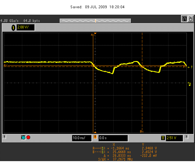

So, also:
Verbindung uC -> RAM ist jetzt unterbrochen; DIREKT am Pin des
Controllers kommt angehängtes Signal raus.
Die Leiterbahn ist 4 mm lang, dann kommt ein Pad wo sonst der
Terminierungswiderstand drauf ist -> der ist entlötet.

Kannst du mir vielleicht auch erklären, warum der Clock vom uC so
hässlich aussieht? Ich mein, es sind doch nur 40 MHz. Der Controller
geht aber bis 72! und in dem Bild, das ich vorhin angehangen habe, ist
der Clock _unbelastet_, nur mit ner 4 mm langen Leiterbahn.

PS: habe mal am Pin 67 ebenfalls CLKOUT eingeschaltet. Signal ist
ebenfalls hässlich, aber nicht ganz so hässlich wie das erste.

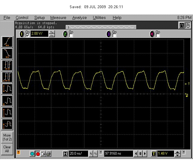

So sieht der Clock am CLKOUT1 aus.
Übrigens funktioniert das SDRAM jetzt; aber nur bis ca. 50 MHz. nachher
ist sense.

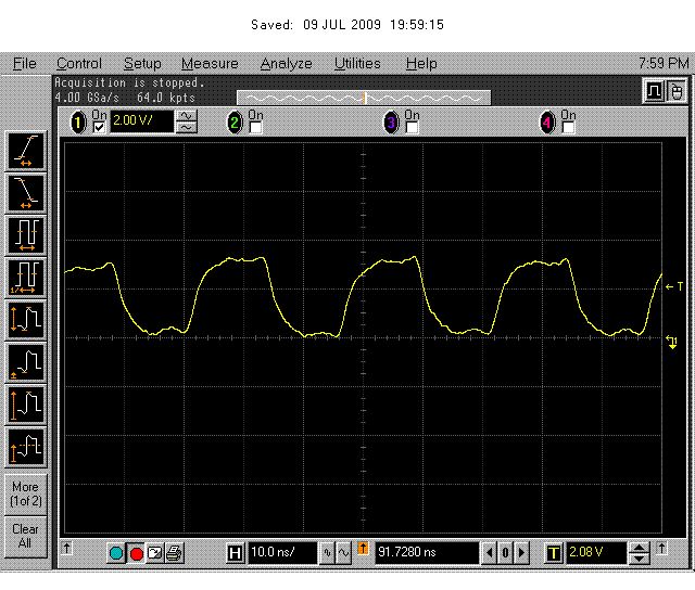

@Kai
also es eilt bei mir nicht! ich habe nur gefragt, weil ich dachte du
hast es vielleicht vergessen ;-)
@Tobias
So hab jetzt ein bisschen gespielt mit Widerständen etc. So sieht jetzt
der Clock am SDRAM aus! ist das akzeptabel?
Also ich hab jetzt den Terminierungswiderstand rein gepfriemelt. Den
braucht es offensichtlich wirklich hier.
Jaa, und der Grund, warum ganz am Anfang der Takt so mies war, war eine
nicht so dolle Lötstelle. Nach dem nachlöten jedenfalls war das Zeug
besser.

Sind deine Leitungslängen stark unterschiedlich? Ist D11 wesentlich
länger als CLK0?
Evtl. sollte man doch nochmal die Timings des ISSI durchrechnen.
Die Leitungslängen sind zwar unterschiedlich, aber CLK ist definitiv am
längsten von allen.
Timing werde ich mir nochmal genau überlegen...
Ach ja, @Kai
könntest du bei Gelegenheit einmal noch ein Bild machen vom Clock? Am
Controller-Pin und am SDRAM-Pin.
Das wär super!
Gruss & schönen Abend
Hi Robert,
nee es ist eine Rev "B" die ich hier habe.
Andere Frage:
ich bin ein bisschen skeptisch, was den Treiber im Chip angeht. Der muss
ja bei 72 MHz ganz ordentlich Dampf haben, wenn er die Clock-Leitung,
die ja schon einiges an Länge haben kann, so schnell umschalten muss!
und die Flanken müssen dabei immer noch ordentlich sein. Kannst du mir
vielleicht sagen, warum die bei mir so schlecht sind? Sie sind ja sogar
am CLKOUT1-Pin, der ja gar keine angeschlossene Last hat, schlecht!
Wäre es vielleicht eine gute Idee, bei einem Redesign dort einen
externen Buffer vorzusehen? respektive zwei, einen pro SDRAM-Chip.

von Tobias (Gast)
Wie sieht bei dir die Versorgung des Controllers aus.
Ist das Layout dieser schlecht, kann durchaus auch hier
der Grund für die unsauberen Pegel bzw. Flanken liegen.
Die Sache mit den Buffern würde ich nicht in Betracht ziehen.
Die verlängern deine Signallaufzeit des Takts zu den restlichen
Signalen. Da musst du erst kucken wieviel Spiel du hast.
Hi Tobias,
Also die Versorgung habe ich mit Planes gemacht.
Einen Layer mit 3.3V und einen mit GND. Durchgehend, nirgends
unterbrochen.
Und dann halt bei jedem Pin mit einem kurzen Stück Leiterbahn (so ca. 3
mm) rausgefahren und dort ein Via platziert, welches den Pin
entsprechend mit GND oder VCC verbindet. Das ist doch schon richtig so
oder?
Jaa, und dann die Abblock-Cs. Die habe ich vorgesehen, aber noch nicht
alle bestückt, weil ich nicht mehr genug da hatte :-(
Die SDRAMs sind aber beide vollständig abgeblockt, der Controller leider
nur teilweise. Meinst du das macht so viel aus?

von Kai F. (k-ozz)
Hallo Tobias,
ich habe mir gerade nochmal deinen Schaltplan angeschaut. Du hast deine
Abblockkondensatoren alle nur mit 10nF ausgelegt. Ich habe hier überall
100nF. Am Controller habe ich 13x 100nF in 0402. Du hast hier nur 11x
10nF.
An den SD-RAMs habe ich jeweils 7x 100nF in 0603. Du hast hier nur 3.
Vermutlich nur an den VDD-Pins, nicht an den VDDQ. Könnte natürlich eine
Erklärung sein.
Vielleicht kannst du in diese Richtung noch etwas probieren.
Zu den Timings: Prinzipiell ist dein Vorgehen richtig. Wenn du den
Controller aber mit 72MHz betreibst, dann hast du nurnoch eine
Periodendauer von 13,88ns.
von Tobias (Gast)
Ich bin jetzt mal so frei und wage es mich festzulegen.
Deine Probleme kommen zu 99% von den fehlenden C´s
von Tobias (Gast)
Und etwas größer sollten die auch sein wie Kai schon schrieb ..
Hallo Kai,
also das mit den 10 nF liegt an folgendem:
ich habe mit meinem Chef vor einiger Zeit eine lange Diskussion darüber
geführt, ob man 100 nF Kondensatoren oder irgend etwas anderes braucht.
Er ist aber DER EMV-Guru; er meinte bei einer Leiterplatte >= 4 Lagen
sind 10 nF besser als 100, deshalb habe ich 10 verbaut. Ob es wirklich
so ist, kann ich nicht beurteilen, aber ich besorge mir heute Nachmittag
ein paar 10 nF unfd versuche es damit mal. Vielleicht hat er ja Recht
> Wenn du den Controller aber mit 72MHz betreibst, dann hast du nurnoch eine
Jaaa, schon, aber bei dir läuft er ja auch noch mit 96 MHz ?!
ich frage mich aber vor allem, wieso die Pegel nicht sauber auf 0 runter
kommen....
@Tobias
danke für den Link. Der Artikel sieht recht interessant aus.
Ich habe mir jetzt auch auf die schnelle ein paar 10 nF besorgt (mein
PDA musste dran glauben.... da waren tatsächlich noch ein paar 0603
drin).
Und ich kann es kaum glauben, aber!!! die SDRAM scheinen jetzt
tatsächlich zu funktionieren. Es kippt kein Bit mehr, die Flanken sind
nochmal etwas besser geworden. Ich habe nochmal ein RAM-Test Programm
geschrieben. Erst wird alles mit 0 überschrieben, danach mit 0xAAAAAAAA
und dann mit 0x55555555. Nach jedem Überschreiben wird alles überprüft.
Nach 10 Durchläufen kein Fehler. Dann wird in jede Speicherzelle die
Adresse der jeweiligen rein geschrieben. Hier bis jetzt nach 5
Durchläufen kein Fehler. Scheint also tatsächlich an den blöden
Kondensatoren gelegen zu haben!
