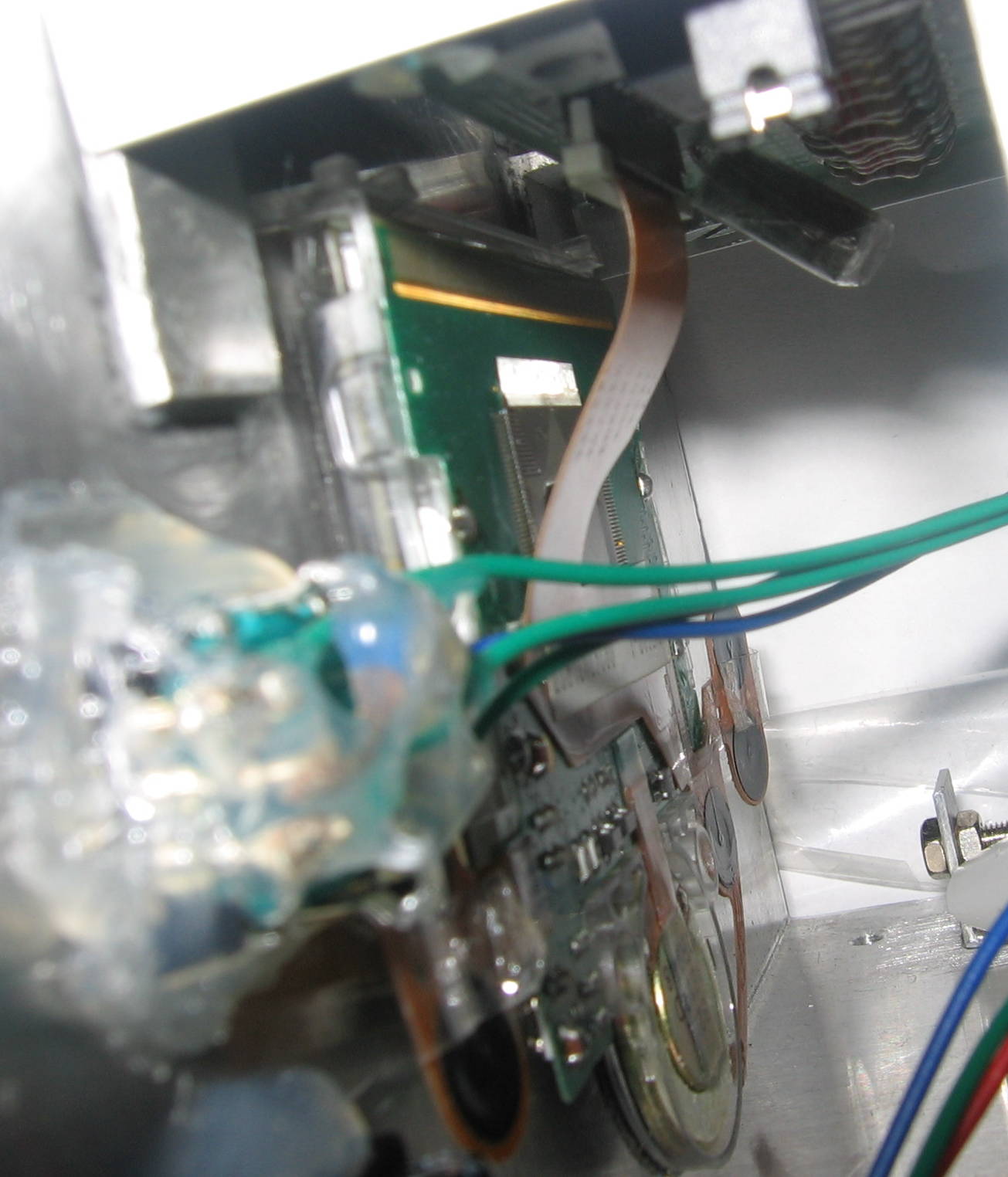

ich habe hier ein LCD zusammen mit einem vor Jahren gekauften LPT
Adapter von Pollin. Jetzt habe ich das ganze in ein fertiges Projekt
integriert und habe das Problem dass das LCD nur manchmal geht. Sende
ich endlos init Befehle zum LCD und drücke vorsichtig an dem
Folienleiter um, finde ich meist irgendwann eine Position, in der es
Funktioniert. Aber meist ist dann der Konstrast schwach und irgendwann
treten Anzeigefehler auf. Manchmal finde ich auch eine Position in der
die Hintergrundbeleuchtung geht. Beides gleichzeitig habe ich aber noch
nicht erreicht. Ich habe schon geschätzte zwei Stunden vergeblich dran
versucht. (es gibt kaum was frustrierenderes)
Hat irgendjemand noch eine Idee? Sonst bleibt mir nichts anderes übrig,
das eingeklebte LCD wieder zu entfernen und zu versuchen ein anderes
passendes für die Größe (und definitiv ohne Folienleiter) zu finden. Das
LCD gibt es nicht mehr bei Pollin, wenn es also kaputt geht, gibt es
keinen Ersatz.
- Steckt das Flexkabel bis zum Anschlag in der Buchse?
- Sind die Kontakte des Flexkabels sauber?
- Ist die Buchse verriegelt? Der weiße Bügel muss bis zum Anschlag in
  Richtung Platine hinein gedrückt werden.
