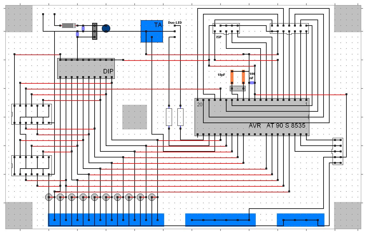

Ich habe eine Alarmanlage gebaut, die ich mit einem AVR90S8535 steuern
will. Mein Problem ist allerdings, dass sich auf einmal der µC nicht
mehr programmieren lässt. Ich verwende den ISP und den Aufbau wie es in
der Testversion im Tutorial gezeigt wird.
Ich dachte zuerst, der µC ist hinüber und steckte ihn in eine andere
Schaltung. Dort ging er!
Da ich die andere Schaltung sowohl mit dem sleben ISP als auch mit der
selben Software (Japp) und dem selben Program beschrieb, kann es ja
wohl nicht daran liegen, oder?
So dachte ich, dass es an den Leiterbahnen liegt, den Kondensatoren
oder dem Quarz.
Die Leiterbahnen sind richtig, was ich durch messen herausfand und
außerdem ging er ja noch vor ein paar Stunden.
Die Kondensatoren sind ausgewechselt, das Quarz ist vom anderen Aufbau
angeschlossen, aber der Erfolg zeigt sichnicht.
Ich weiß echt nicht, was ích noch machen kann, bin über jede Hilfe
froh. Übrigens, Japp erkennt den µC und er beginnt auch zu
programmieren. bricht allerdings nach einiger Zeit ab.
Danke schon mal,
Andy

Nach Deinen Angaben, bleibt eigentlich nur die Steckverbingung auf der
Seite Deiner Alarmanlage übrig. Vielleicht hast Du ja dort ein
Wackler,...etc......

Hmm eventuell unsaubere Spannungsversorgung ... dann würde sich das
anfangen des programmiern udn dann aufhören erklären. bricht er immer
an der selben stelle ab ?
mfg
Moritz
Gast #98788
Hast Du an den ISP-Leitungen außer dem Stecker für den Programmer noch
etwas anderes dran hängen? (Also Reset, MISO, MOSI, CLK)?
Poste doch man Deinen Schaltplan.
Die von Moritz angesprochene unsaubere Versorgung ist auch ein guter
Ansatz. Überall 100nF an der Spannungsversorgung der verwendeten ICs
(=Allheilmittel...)

schon mal danke für eure Ideen. Hier mal miene neusten Versuche.
1. Die ISP Leitung kann nicht zu lange sein, da es mit anderen
Schaltungen geht und vor einiger Zeit ja auch noch mit dieser!
2. Die Steckverbindung ist es nicht, da ich heute versuchte irgendeine
Leitung abzuklemmen und dann mal sehen, was Japp (=Programmiersoftware)
dazu sagt. Egal welche Leitung ich trennte kam immer sofort die Meldung:
"Init failed". Wenn ich ihn aber normal anschließe erkennt er
wenigstens den µC.
Ich schließe daraus, das keine Leitung zwischen Computer und ISP
unterbrochen sein kann.
3. An der Spannung denke ich auch nicht das es liegt, da ich versucht
habe mit der Spnnnung mein Experimentierbopard zu betreiben und dort
einen µC zu betreiben, was auch klappt. Es befindet sich auch ein 100nF
direkt vorm µC.
4. Der Kondensator am Reset wurde gewechselt. Ohne Erfolg! Soll ich
mal einen mit größerer Kapazität versuchen? (momentan: 47pF)
zu den Fragen:
- Ich verwende den Aufbau aus dem Tutoral, aber der Gesamtschaltplan
ist im Anhang. (Nicht lachen, dass es Paint ist. Habe das vor einiger
Zeit angefangen, weil ich mich immer noch nicht in Target eingearbeitet
hab :-))
- An meinem ISP häng nichts weiteres!
Andy

Wenn Du den Prozessor anderweitig programmierst und dann in die
Schaltung zurücksteckst - läuft dann das Programm? Manchmal schwingt
der Quarz nicht an, kann an falsch dimensionierten Quarzen, ungünstiger
Leitungsverlegung und auch Flußmittel liegen.

Jetzt habe ich endlich einen Erfolg erzielt. Der µC lässt sich wieder in
der SChaltung programieren, auch wenn ich immer noch nicht weiß, an was
es lag.
Der Witz ist, das Japp trotztdem immer noch jedes mal mit einem Fehler
beendet, obowohl das Program richtig aufgespielt wurde und läuft.
Kann das nun an einem zu langen kabel liegen oder müsste da die Meldung
schon früher kommen? (Schneide das Kabel nur ungern ab ohne zu wissen ob
die Change da ist, das ein Erfolg auftritt:-))
