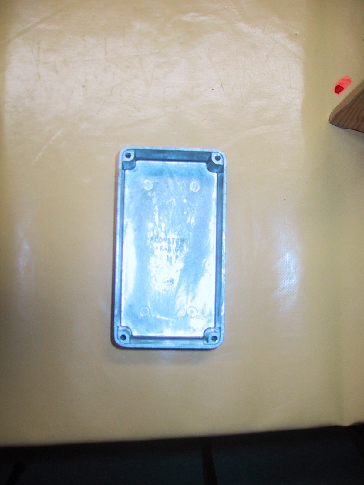

Hallo Wolfgang,
das ding soll im Sendeteil verwendet werden vor einem Duplexer
http://www.profilant.net/uk/combiner/12040200 der 76db macht. Die
Leistung ist runde 11 Watt. Als Messmittel habe ich leider nur einen
MiniVNA, SWR Meter,Multimeter. Oh nächste Woche ist an der FH ein
http://www.summer-event.de/ Vielleicht haben die ja noch Zeit um eine
Resonanzkreis abzustimmen. Die Programme schau ich mir mal an. Die
Schachtel sollte dann eher wie eine für Arbeitsspeicher DDR 2 lang sein
und schlank aus Metall. Schau ich mal wo ich sowas herbekomme. Gibt es
die alte Firma die die Dinger aus Guss macht noch war glaube ich aus
England irgend was mit Stone glaube ich war das.
