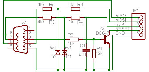

ich hab mir einen programmieradapter für die serielle schnittstelle am
pc gebaut und bekomme es nicht hin mit dem avr zu kommunizieren. ich hab
ponyprog benutzt und mit probe wird der adapter erkannt und ich hab mit
einem multimeter alle verbindungen durchgetestet. denke also dass der
fehler in der schaltung liegt.
mein adapter ist so aufgebaut:
DB9--->AVR
8      miso
-      5v
6,7    sck
4      mosi
3      reset
5      gnd
wobei miso einfach durchverbunden ist und sck, mosi und reset mit
4,7kOhm pullup-widerständen und 5,1V-Zdioden verbunden sind. kann das so
funktionieren, oder brauch ich einen transistor um reset auf GND zu
ziehen?
kann mir jemand verraten was ich in ponyprog einstellen muss? evtl. auch
um die sache mit dem transistor auf nem breadboard zu testen bevor ich
wieder anfange zu löten.
dankesehr.

Da gibt es doch jede Menge Schaltungen dafür. Ich habe mit dem begonnen,
hat sehr gut funktioniert, bin mittlerweile aber auf diesen USB-Prog
umgestiegen: www.ullihome.de/index.php/Hauptseite#USB_AVR-Lab
Solltest du mit deinem Programmer versuchen einen USB-Seriell Adapter zu
verwenden, wirst du nicht glücklich werden.

danke für den plan, das sieht doch sehr gut aus. dann werde ich nachher
nochmal alles auseinander nehmen. usb-seriell adapter benutz ich nicht
und ich bin mir über die problematik bewusst.
eine frage habe ich noch: ist der 1k widerstand ein pull-up widerstand
für den fall, dass die z-dioden durchsteuern und dann der eingang (mosi,
sck) undefiniert sind? (sind das dann pull-down widerstände)
ich glaube ich hab die sache mit den pullup-widerstände glaube noch
nicht so ganz verstanden, weil immer nur erklärt wird was bei rauskommt.
also die sind nur dafür da, dass man nichts kurzschließt oder in der
luft hängen lässt, richtig?
