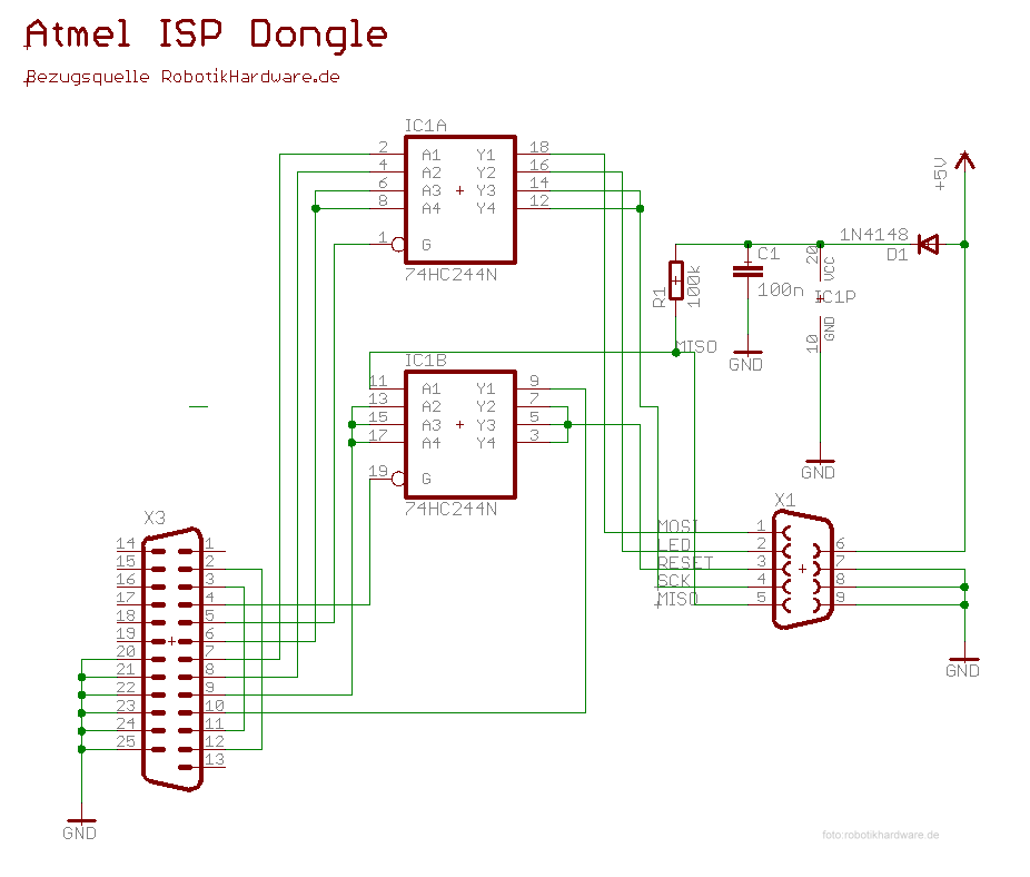

folgendes Problem: bei dem schaltplan benötigt man auf einmal +5V.
woher soll man die nehmen??
Im rechten oberen Teil des Planes Steht: "IC1P" und dann darunter "10"
und darüber "20". Interpretiere ich das richtig, das das einfach weitere
Anschlüsse an den IC sind??
Was bedeutet bei den Zahlen 10 und 20 dann noch VCC und GND??

Bei dem IC sind Pin 10 der GND und Pin 20 der VCC-Anschluss. Irgendwie
muss das dem Eagle doch gesagt werden - wie soll es den sonst den IC an
Power anschließen?

Die 5V nimmst du aus der Schaltung in dem der IC steckt den du
programmieren willst.
10 und 20 sind die Stromversorgungspin des hc244, Datenblatt benützen.

Die kommen über X1 vom Target-Board. Wenn du einen Prozessor
programmieren willst, sollte er doch Versorgungsspannung haben. Die wird
einfach über das Programmierkabel an den Adapter geleitet.
Es sind die Nummern der Pins des 74HC244 ICs.
Aus der Schaltung in der der zu programmierende Chip sitzt.
Aber:
Der Parallelport hat bereits TTL-Ausgänge.
Der 74HC244 ändert daran nichts mehr. Lass den 74HC244 einfach weg.
Dann landest du bei den Programmierkabeln, die die anderen im Inetrnet
so beschreiben. Da musst du dir auch keine Sorgen um die 5V machen.
Wie viel Murks in der Schaltung sitzt, merkt man im Stecker. Der ist
falsch. Man verwendet keinen Stecker einer seriellen Schnittstelle für
einen ISP Anschluss.

Welcher der Pins des "X1" liefert mir die 5V??
lg
von ich (Gast)
Über den eigentlich nicht belegten 10ten pin des ISP kabels oder??
das müsste stimmen??
von Magnus Müller (Gast)
Pin 6

und für die 5V seid ihr ganz ganz sicher dass es pin 6 am X1 ist???
Vielen Dank und Liebe Grüße!

ich hab schon wieder ne frage zu dem schaltplan:
signalisiert der pfeil mit den +5V, dass man da noch was anschließen
kann? bsp.: led mit vorwiederstand?
von Hubert G. (hubertg)
Wenn deine Schaltung genügend Strom liefert, spricht nichts dagegen.
Ansonst ist es zur Anzeige "Hier sind 5V"
>kann?
Der signalisiert lediglich, dass hier ein Netz mit Namen +5V ist, im
allgemeinen Verständnis eine Stromversorgung.
Vermutlich (abhängig von CAE-System) signalisiert er auch, dass es ein
globales Netz ist, was dazu führt, dass auf dieser und weiteren
Schaltplanseiten des selben Projekts ein gleich beschrifteter Pfeil mit
diesem hier verbunden ist, ohne dass explizit ein Draht gezeichnet
werden muss.
Man kann beliebige viel Last anschließen, solange die Quelle, die
Steckverbinder und die Drähte das hergeben ....

> Empfänger Pull-Up Widerstände verwendet werden müssen, da der Sender
> Open-Kollektor Ausgänge haben kann.
Ohne jetzt nachzusuchen bezweifle ich das etwas.
Auf der alten Centronics wohnten 74244 (Hercules-Karte mit Parallelport
z.B.).
Immerhin sollten sie einige Meter Kabel zum Drucker treiben.
Ich vermute jetzt einfach, daß OpenCollector mit PullUp am Ende nach 8m
Kabel selbst beim alten Protokoll nicht allzu brauchbare Signale ergeben
hätten.
Gruß aus Berlin
Michael
von MaWin (Gast)
> IEEE 1284, dass beim Empfänger Pull-Up Widerstände verwendet werden müssen
Ja, völlig richtig, die originale Centronics Schnittschtelle war noch
elektronisch sauber (keine Fehlströme wenn eines der beiden Geräte
abgeschaltet war) und technisch zuverlässig (der Strom über die Leitung
macht das Signal wie bei einer SR232 Stromschleife und nicht die
Spannung die eh gering war und leicht gestört werden konnte).
Aber dann kam IBM.
Wie schon beim Lüfter (bläst nach aussen, statt über einen Filter
anzusaugen) bei RS232 (inkompatibler Stecker) haben die Ingenieure
vollkommen ohne Sachverstand es geschafft, die Centronics Schnittstelle
zu vergurken, in dem sie die PullUps auf die falsche Seite taten. Seit
dem kann schon bei 1,5m statt 10m Schluss sein, seit dem gibt es Drucker
deren Kontrollampen aufglimmen wenn der PC eingeschaltet, der Drucker
aber ausgeschaltet ist. Typischer Murks halt.
Aber PCs mit echtem Centronics Ausgang gibt es nicht mehr. Das Schleche
siegt als Standard.
Was für dich Jungspund auch immer alt ist.
Centronics hatte 7407 und 7414.
War IBM natürlich zu teuer.
von Michael U. (amiga)
Ok, soweit wollte ich nicht zurückgehen.
Da wird es auch schwer, PC zu defineren.
Commodore hatte IEEE488 an ihren PCs...
Gruß aus Berlin
Michael
