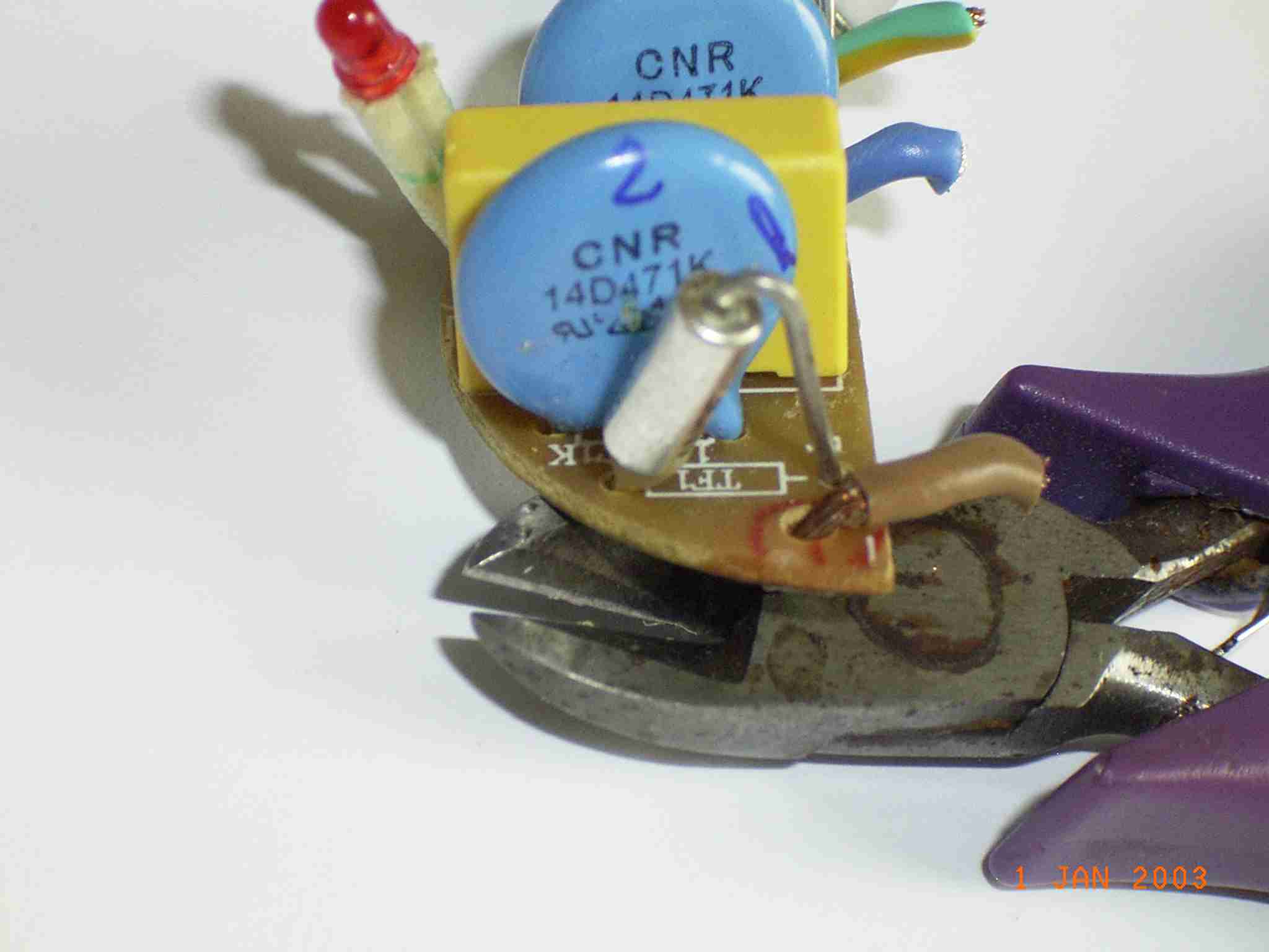

Moin, ich beschäftige mich gerade bischen mit Überspannungsschtz. Ich
habe das Problem jetzt schon paarmal gehabt, das es bei Geräten die
Trafos ( Primär ) zerschossen hat. Ich  habe mal einen fertigen
Schutzstecker geöffnet und die Schaltung aufgenommen. Das mit den
Varistoren ist mir soweit klar. Kennt sich einer aus und kann mir den
Rest kurz erklären ?
Und generell, was haltet Ihr von dem Ding ? Ist eine Funkenstrecke
besser ?? Grüße Micha
von Micha (Gast)
komisch, es wurde nur ein Bild gesendet, hier nochmal der Schaltplan
von MaWin (Gast)
Ein VDR kann nur eine bestimmte Energiemenge ableiten.
Da in den üblichen Geräten (Ausnahme: Billige China Handyladeadapter)
auch schon einer drin steckt, verdoppeltst du mit einem externen nur den
sowieso vorhadenen internen Schutz.
Pfusch. Es fehlt der VDR zwischen N und L.

@ MaWin, das sind keine Handyladegeräte sondern Akkuladegeräte mit24V
und 0,7 A Ladestrom. ( für 2x12V 7Ah Akkusysteme ) Und da ist
null,nichts zwischen dem Netzstecker und der Primärwicklung drin. Wenn
es diesen Billigstecker zerschießt ist das noch alle male billiger als
das Ladegerät tauschen zu müssen. Als Sollbruchstelle sollten die Dinger
doch taugen ? Oder? Was ist das "JN2R600" ? Und was bewirken die "ANDE
RY98" ??
Grüße Micha
von MaWin (Gast)
Normale 50Hz Trafonetzteile haben auch keine VDRs, weil die bei ihnen
nichts bringen, ein Trafo haelt kurze Spitzen mit kV aus, auf
Sekundaerseite gibt es die Schaeden.
Gasableiter. Verbindet mit Schutzerde falls 600V Abweichung bestehen.
> Und was bewirken die "ANDE RY98" ??
Temperatursicherungen 98 Grad, kontrollieren ob ihr jeweils zugeordneter
VDRs zu heiss werden.
Vermutlich ist der 0.1uF Kondensator übrigens in Reihe zur LED drin.
von Micha (Gast)
der 0,1 µF ist nicht in Reihe zur LED drin, sondern so wie gezeichnet.
"Pfusch. Es fehlt der VDR zwischen N und L."

Blitz Trofos nicht durchbrennen.
Anders sieht es aus, wenn länger Überspannung anliegt. Vllt. sind es ja
220V Trafos, die mit den erlaubten 253V im Netz nicht klarkommen.
Dann hilft aber auch kein VDR.
Achim

von Bernd R. (Firma: Promaxx.net) (bigwumpus)
Ich habe in meiner täglichen Praxis oft mit Überspannungen durch
Blitzschlag zu tun, und ich wage zu behaupten, daß die Trafos
primärseitig sehr wohl auf Überspannungen reagieren. Da schlagen dann
mal die Isolierungen durch, es entstehen Windungsschlüsse die zu höherem
Strom=Hitze führen und dann die Übertemperatursicherungen auslösen.
Habe ich mehrfach hier rumliegen...
Und selbst Fachleute von Trafoherstellern können mir so etwas
bestätigen.
Und es sind i.d.R. Trafos von Qualitäts-Herstellern.
