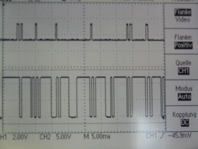

Also hier habe ich nochmal ein Bild von dem was das Oszi sagt.
Oben ist Ausgang A unten ist Ausgang B.
Es rotiert durch die LS gleichmäßig vom Getriebemotor angetrieben die
Encoderscheibe.
Vielleicht weiß jetzt noch jemand woran es liegen könnte.
Gast #1330830
Hallo Martin,
ähnlich katastrophal sah das Signal bei meinen Versuchen mit dem
%$§%§&§-Ding nach stundenlangem Feinjustieren auch aus. Ich habe das
Teil dann schließlich feierlich entsorgt und durch eine gestreifte
Pappscheibe und zwei CNY70 ersetzt, was jetzt seit längerem perfekt
funktioniert, nur die Auflösung ist geringer.
Gast #1330933
diese Gabellichtschranke funktioniert mit einer Scheibe einwandfrei. Das
Problem ist, daß diese Scheibe einseitig bedruckt ist und es darauf
ankommt, daß die bedruckte Seite der Scheibe in Richtung Fototransistor
zeigt und möglichst nahe daran läuft. Drehe die Scheibe also einfach mal
herum.
Da habe ich auch eine Weile dazu gebraucht, um das herauszufinden.
Andreas
OP #1330971
Also ich habe jetzt wieder 330 Ohm Widerstand genommen, da müssten
ungefähr 13mA bei der LED rauskommen.
Ich habe jetzt die Scheibe nocheinmal gedreht und alls mögliche probiert
und siehe da, es kam sogar ein einigermaßen vernünftiges Signal, A und B
waren ziemlich identisch aber phasenverschoben.
Dann habe ich sie so angeklebt wie das Signal gut kam, aber jetzt klappt
es natürlich nicht mehr. Ich habe mal im Anhang wie es jetzt wieder
aussieht.
Ist die LS denn wirklich so extrm empfindlich, dass nur schon ein mm die
Scheibe verschoben die LS nicht mehr geht?
Gast #1330985
JA,
diese Lichtschranken sind sehr empfindlich. Erhöhe mal den Rv bis keine
Spur mehr Signale bringt, und dann ca. 80% davon. Eventuell das ganze in
ein dunkles Gehäuse einbauen.
mfg
Pieter
