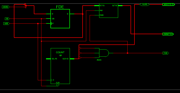

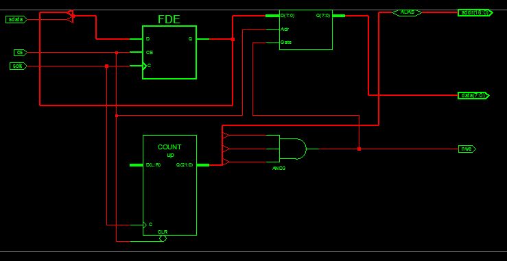

von Anfänger (Gast)
So, habe es mal gemalt.
Könnte es so wie im Anhang funktionieren?
von hmm... (Gast)
Ich wuerd den guenstigsten Controller nehmen, zB ein Mega8, der bietet
mehr Flexibilitaet wie ein 32 Flip-flop CPLD und ist guenstiger. Falls
im Laufe der Inbetriebnahme noch eine Aenderung kommt, die ploetzlich
ein 33. Flipflop erfordern wuerde, so kannste alles in die Tonne
druecken.
Ein Vorteil des CPLD, die nahezu unbegrenzte Geschwindigkeit scheint
hier eh nicht gebraucht zu werden.

Das Design passt jetzt sowieso nicht mehr in 32 FFs:
20 Bit Adresszähler
 3 Bit Zustandsautomat
 8 Bit Schieberegister
 8 Bit Latch
sind 39 Speicherglieder.

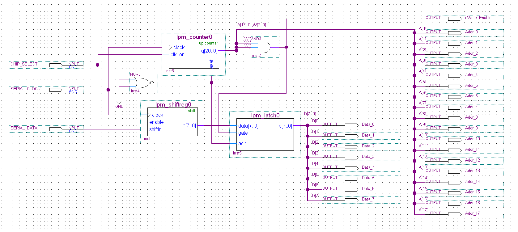

von Thomas R. (tinman) Benutzerseite
lpm_counter0, guck dir dein clk_enable und clock an, die sind
kurzgeschlossen irgendwie :)
Das passiert wenn du etwas verscheibst im Quartus, immer danach gucken
ob design sich nciht geändert hat - Quartus neigt dazu.

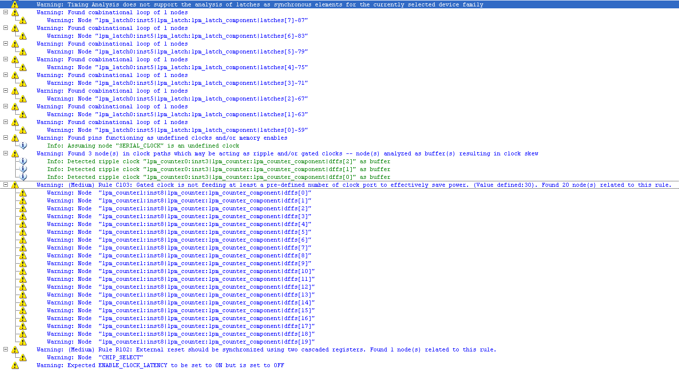

Als ich schrieb, dass er übersetzt hat, hieß das leider nur, dass er
keine Fehler hatte, die zum Abbruch führten. Als ich mich dann mit den
Warnungen beschäftigte, merkte ich, dass es garnicht funzen kann - er
hatte schlicht die Hälfte wegoptimiert (wegen Fehler von mir).
Bin jetzt auf den 3064 gegangen, weil Lothar natürlich Recht hat, dass
es nicht rein passt. Bin aktuell bei 40 Zellen, aber die Warnungen
bekomme ich nicht weg.
Könntet Ihr mir nochmal bitte unter die Arme greifen?

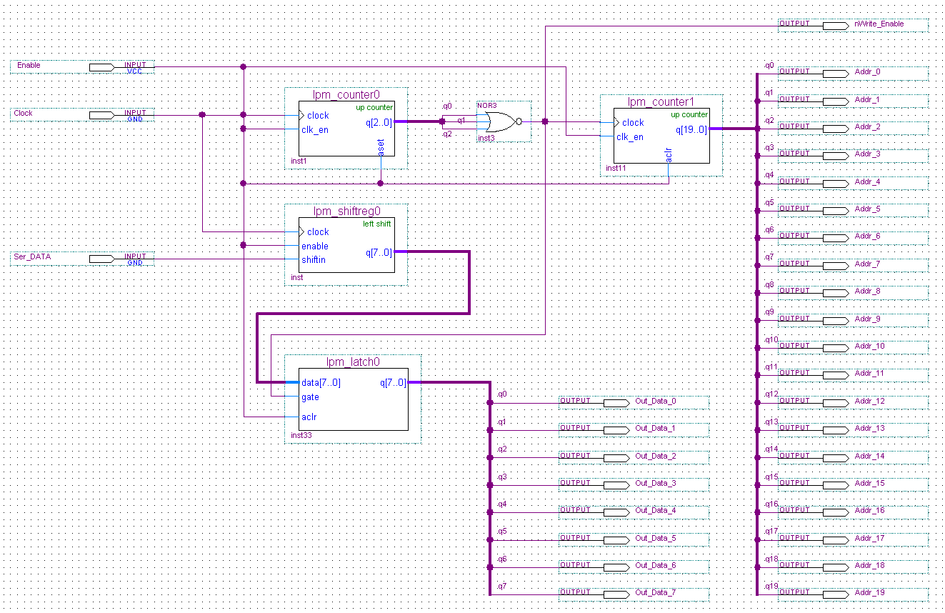

Das NOR-Gatter im Takt-pfad scheint ihm nicht zu gefallen. Gibt es eine
Möglichkeit, dass mit anderen Bausteinen zu realisieren, die auf Clock
reagieren?
Ich hänge mal den aktuellen Plan und die Warnungen an.
von Anfänger (Gast)
... und hier noch die Warnungen.
Einen Takt sollte man nicht aus/über Kombinatorik generieren.
Deine NOR-Gatter fragen den Zustand 000 des unteren Zählers ab. Was
könnte passieren, wenn der jetzt z.B. von 001 nach 010 zählt, und das
LSB am schnellsten umkippt? Dann ist die Folge z.B. so 001 -> 000 -> 010
Die 000 ist zwar nur ein paar ps da, trotzdem gilt:
Hurra, ein Glitch im Takt  :-/
Warum machst du nicht einfach aus dem lpm_counter0 und lpm_counter1
einen einzigen lpm_counter?
von Anfänger (Gast)
Woher soll ein dummer Mensch denn wissen, dass das geht?
Ich hangel mich von einem Problem zum nächsten und hoffe, dass ich
unterwegs nix übersehe ...
Du hast doch schonmal einen 3-Bit Counter hinbekommen und einen 20-Bit
Counter. Da wirst du doch auch einen 23-Bit Counter hinbekommen?  :-o
Und dann gibst du die Bits 0-2 auf dein NOR, und die Bits 4-22 auf das
RAM.
von Anfänger (Gast)
> RAM.
lach - wenn man weiß wie, ist alles einfach :D
Danke Dir!

Was ist denn mit den restlichen Warnungen?
Bedeuten die, dass die Schaltung mit dem Chip nicht funktioniert, oder
was kann ich tun, um die zu eliminieren?
Ein Latch ist per Definition eine kombinatorische Schleife. Diese
Warnungen kannst du ignorieren.
Das mit dem Reset kannst du auch ignorieren, SCK ist bereits synchron.
Und das mit dem Gated Clock sollte jetzt ja sowieso weg sein.
Die Schaltung wird genau das machen, was du hingemalt hast. Ob das
allerdings auch das ist, was du willst/brauchst, das können dir die
Design-Tools nicht sagen... :-/

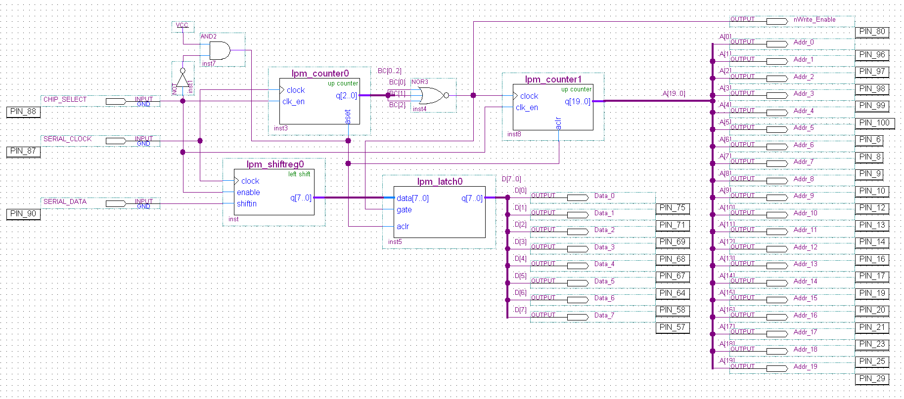

von Anfänger (Gast)
Hallo Lothar,
danke für Deine Unterstützung!
Yepp - so ist das mit computer-unterstützung. Denken und Können können
die nicht abnehmen.
Deiner Formulierung habe ich entnommen, dass ich nen Stuss hingepinselt
habe - und deshalb nochmals genauer hingeschaut.
Einen Fehler denke ich gefunden zu haben. Wenn ich den Zähler mit 111...
initialisiere ist nach dem ersten Takt der Zählerstand 0 und nicht 1 -
dementsprechend müsste ich das NOR gegen ein AND tauschen.
Was ich jetzt nicht weiß:
- ob bei den Adressen A0 LSB entspricht (nicht theoretisch, sonder
praktisch)
- ob bei den Daten D0 LSB entspricht (nicht theoretisch, sonder
praktisch)
- ob das erste Bit, das ins Schieberegister reinläuft bei Data_0 landet
Dann gefällt mir die Latch-Ansteuerung noch nicht. Soweit ich verstanden
habe reagieren alle getakteten Logikbausteine auf die steigende Flanke.
Dementsprechend würde ich das Latch gerne auf der fallenden Flanke
aktivieren, bevor das erste neue Bit im Schieberegister angekommen ist.
Da das Latch über ein Logik-Gatter angesteuert wird, schaltet es auf
jeden Fall später, als das Schieberegister.
Hier weiß ich jetzt nicht, welche Möglichkeiten es gibt, das in den
Griff zu bekommen.
Was das restliche Zeitverhalten betrifft, schreibe ich im nächsten Post.

Hier mal meine textuelle VHDL-Beschreibung deines Schaltplans:
library IEEE;
use IEEE.STD_LOGIC_1164.ALL;
use IEEE.NUMERIC_STD.ALL;
entity serpar is
    Port ( cs : in  STD_LOGIC;
           sclk : in  STD_LOGIC;
           sdata : in  STD_LOGIC;
           nwe : out  STD_LOGIC;
           data : out  STD_LOGIC_VECTOR (7 downto 0);
           addr : out  STD_LOGIC_VECTOR (18 downto 0));
end serpar;
architecture Behavioral of serpar is
signal lpm_cnt : STD_LOGIC_VECTOR (21 downto 0);
signal lpm_sr : STD_LOGIC_VECTOR (7 downto 0);
signal do : STD_LOGIC_VECTOR (7 downto 0);
begin
   -- der Zähler
   process (sclk,cs) begin
      if (cs = '0') then
22
         lpm_cnt <= (others=>'0');
23
      elsif rising_edge(sclk) then
24
         if (cs='1') then
25
            lpm_cnt <= std_logic_vector(unsigned(lpm_cnt) + 1);
26
         end if;
27
      end if;
28
   end process;
29
30
   -- das Schieberegister
31
   process (sclk) begin
32
33
         if (cs='1') then
34
            lpm_sr <= lpm_sr(6 downto 0) & sdata;
35
         end if;
36
      end if;
37
   end process;
38
39
   -- ein Latch
40
   do <=   "00000000" when cs = '0' else
41
           lpm_sr when lpm_cnt(2 downto 0) = "111" else
42
           do;
43
44
   -- ein wenig Kombinatorik
45
   nwe  <= '1' when lpm_cnt(2 downto 0) = "111" else '0';
46
   addr <= lpm_cnt(21 downto 3);
47
   data <= do;
48
49
end Behavioral;
Der generierte RTL-Schaltplan ist (abgesehen von unnötigen
Invertierungen) genau gleich wie deiner :-o
Zeitaufwand <10 Minuten (incl. Anlegen eines neuen Projekts bei Xilinx)
BTW: mit etwas Übung sieht man dann auch gleich noch eine eklatante
Designschwäche ;-)
(das Latch wird über Kombinatorik geladen, auch da kann es Glitches
geben)

Hallo Lothar,
habe inzwischen gelesen, dass nach dem Logikgatter noch ein FF mit
CE-Steuerung fehlt, um das Latch taktrichtig zu steuern.
(könnte das nicht auf fallende Flanke reagieren?)
Den Zähler und die Ansteuerung des Gatters habe ich noch nicht
geschluckt.
Entweder ist sitze auf der Leitung, oder es gibt Seiteneffekte, die mir
noch verborgen sind.
Du fängst mit dem Zähler bei 0 an und hast trotzdem ein AND3 nach dem
Zähler. Nach meinem Verständnis sind bei einem Zählerstand von 111

Hallo Lothar,
irgendwie komme ich nicht zurecht.
Habe mir das (hier) empfohlene Simili installiert und ein Projekt mit
Deiner VHDL-Vorlage erstellt.
Die Datei lässt sich zwar übersetzen, aber in der Simulation kommt nur
der Initialzustand. Wo kann ich denn Eingangsdaten eingeben, um die zu
simulieren?
Du hast in Deinem obigen Post geschrieben, dass man sich das Bild auf
dem VHDL auch generieren lassen kann. Welche SW braucht man dazu, bzw.
welche (freien) Werkzeuge könntest Du empfehlen?
Das ist ein RTL-Schaltplan (Register-Transfer-Level). Den kann
eigentlich jede Toolchain ausspucken.
> Welche SW braucht man dazu, bzw. welche (freien) Werkzeuge
Ich arbeite mit Xilinx, für Lattice gibts auch was.
Und für Altera sollte es auch eine freie Edidtion vom Quartus geben.
> Wo kann ich denn Eingangsdaten eingeben, um die zu simulieren?
Jetzt kommt der Trick:
Du mußt eine VHDL-Beschreibung (aka. Testbench) erstellen, die deine zu
simulierende Schaltung als Komponente beinhaltet. Und dann kannst du in
dieser Testbench an den Eingangspins deiner Schaltung herumwackeln.
Eine Testbench ist leicht zu erkennen: sie hat keine Ports nach aussen.

habe mir inzwischen die 6er Version der Xilinx-ISE installiert.
Jetzt ließen sich Deine Beispiele übersetzen und ich bekam auch ein
RTL-Diagram - soweit so gut.
Den Weg, die Testbench auszuführen habe ich allerdings noch nicht
gefunden.
... und wie kann ich mir so Timings ala Logik-Analysator anzeigen, bzw.
erzeugen lassen?

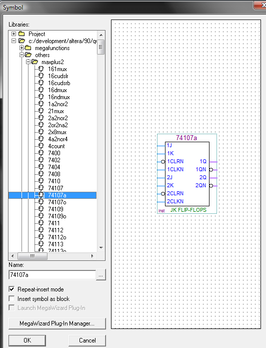

Wenn dein seriell-parallel umsetzer als 74'er logik funktioniert hat,
dann nimmt Altera Quartus, mach neues design, neues block
diagram/schematic file, und baue es genau wie du mit dem 74'er geamcht
hast ( die sind im Symbol tool - others - maxplus 2 library ).
So wirst du zwar nciht wirklich lernen, hilft dir aber vielleicht.
Wenn funktioniert, kannst du dann falls du VHDL lernen möchtest die
74'34 in deinem design durch generic funktionen ersetzen, dann geht auch
die generic ins VHDL zu wandeln ( mit einem klick :P ) ... so wirst du
einzelne 'teile' besser verstehen können.
