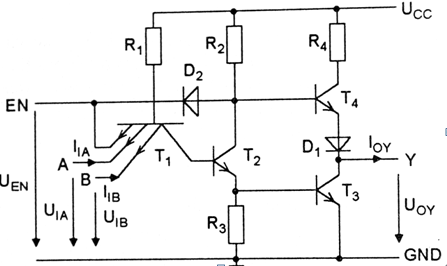

Hallo ich habe eine generelle Frage zu einer TTL Schaltung NAND und
Totem Pole mit Tristate Funktionalität!
Tristate bedeutet ja, das der Ausgang hochohmig geschaltet ist, also im
Prinzip so reagiert als wäre er nicht da. Was aber passiert bei den
Transistoren T1 bis T4. Kann mir jemand sagen, welche Transistoren da
leiten und welche nicht und wie ist der Eingang beschaltet?
Vielen Dank für die Mühe.
Enable ist hier H-aktiv.
Für TriSttae also auf L. Damit wird T1 leitend, der sperrt T2 und der
seinerseits T3. Damit ist die untere Hälfte erledigt.
T4 würde jetzt wegen gesperrten T2 über R2 leiten, die Diode zieht
diesen Punkt aber auf L vom Enable, Damit bleibt auch T4 gesperrt und
wir haben den TriState Zustand.
