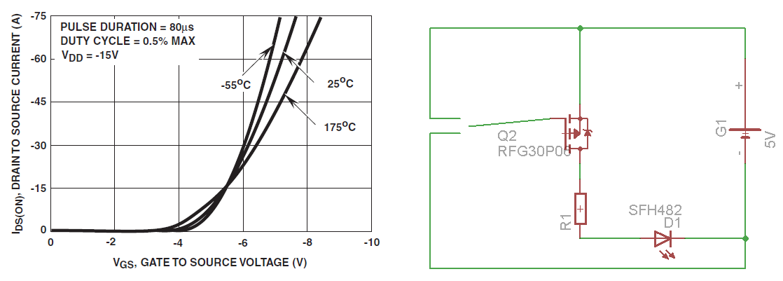

irgendwie hab ich so meine Probleme mit dem P-Mos. N-Mos Fets sind
mittlerweile für mich kein Problem um sie Anzusteuern, allerdings
scheittere ich gerade an einer absolut primitiven schaltung: siehe
Anhang.
Für eine kleine Schaltung welche einen Motor ein und ausschalten soll
(Motor mit 12V, 7A). Normalerweise würde ich einen N-FET nehmen, leider
habe ich keinen der diesen Strom aushält und so muss ich jetzt einen
P-Mos nehmen.
Dazu habe ich erst mal ein simmpler Versuchsaufbau (siehe Anhang)
gemacht. Bei dem mir aufgefallen ist:
Wenn ich das Gate mit GND verbinnde leuchtet die LED, Wenn ich das Gate
mit +5V verbinde ist die LED aus. Ich begreif das einfach nicht, dem
Datenblatt (Ugs, Ids) zufolge müsste ich doch ne negative Spg am Gate
anlegen damit der FET voll durchsteuert.
Entweder steh ich grad auf dem Schlauch oder ich hab da was im Theorie
unterricht verpennt.
Kann mir jemand erklären was ich falsch mache?
Der Mos-Fet ist ein RFG30P06.
Datenblatt:
http://www.datasheetcatalog.org/datasheet/fairchild/RF1S30P06SM.pdf
Ich möchte zukünnftig den FET mit einem PIC ansteuern, dazu benötige ich
einen Treiber richtig? , ich werde ihn diskret aufbauen, --> werde mal
nach einer P-FET Treiberstufe Googeln....
Grüße Lukas

Die Gatespannung wird immer auf das Source-Potential bezogen, und Source
liegt nunmal auf +5V, und dann ist Ugs = -5V wenn man das Gate auf 0
Volt legt.

Wenn V_GS (=V_Gate-Source) negativ ist, dann liegt an Source eine höhere
Spannung an als an Gate. Genau diesen Fall hast du. (S =5V; G =0V)
Also ist alles in Ordnung.

Allerdings ist es sinnvoll V_GS zu erhöhen, da die meisten Fets mit 5V
noch nicht durchschalten und die Verluste so höher sind. Dazu einfach
einen NPN Transistor und einen Pull-Up nehmen.
Bei deinem Transistor RFG30 dürfte es gerade so langen.
OP Persönliche Seite #1331709
Danke an Dennis und Peter, genau das wollte ich wissen!
EDIT: und danke an Alexander
nur noch am Rande gefragt:
Angennommen ich steure den FET voll durch, und schicke einen Strom von
10A drüber dann werden 6,5 Watt am Fet verheizt (RDSon = 0.065Ohm)
P = I^2*R = 6,5W.
