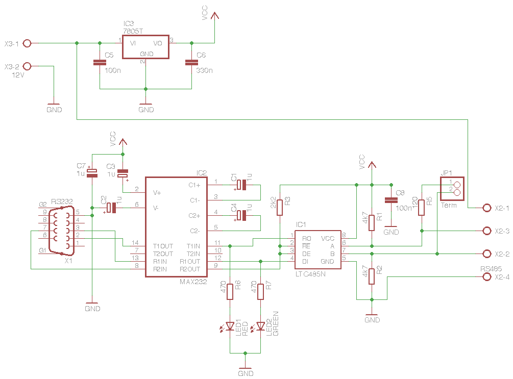

Ich habe hier eine Schaltung von einem RS232 auf RS485 Wandler. Dazu
habe ich Fragen.
Wie muss ich die Schaltung erweitern damit sich bei den LEDs was tut?
Sind die Widerstände R1 und R2 nötig bei dem LTC485? Was muss im
Datenblatt stehen damit ich weiß ob diese Widerstände extern benötigt
werden oder nicht?

Also die Widerstände R1 und R2 sollten rein, um den Buspegel zu
definieren, wenn kein angeschlossener RS485-Tranceiver aktiv ist. Damit
wird verhindert, dass aus einer Störung heraus etwas aktiviert und
gelesen wird. 680 Ohm wären schöner...irgendwo in den Tiefen gibt es
Appl-Notes von TI oder National oder so...
Und die LED's sollten eigendlich immer leuchten, wenn nichts gesendet
oder empfangen wird (Low-Activ). Mess doch mal die Dioden-Strecke,
vielleicht sind die ja falsch herum eingebaut.

@  Andreas Riegebauer (blackpuma)
Daten übertragen?
AFAIK nein.
> Was muss im
>werden oder nicht?
Failsafe inputs, dann braucht man die Widerstände nicht.
MfG
Falk
OP #1331796
OK also im Datenblatt hab ich gefunden:
"The receiver has a fail-safe feature which guarantees a
high output state when the inputs are left open."
Also brauche ich die Widerstände nicht. Schadet es aber wenn ich die
doch drinnen habe? An einer Stelle am Bus reicht das aber völlig oder?
Nochmal zu den LEDs. Ich habe Daten gesendet. Ich nehme an die LED hat
auch geblinkt aber zu schnell. Das ist mein Problem. Wie kann ich das
machen das sie nur langsam blinkt ohne die Datenrate auf 120 Baud runter
zu drehen?
LG
Andreas
