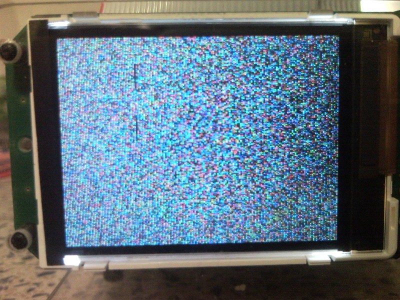

Hallo an alle,
Ich bin gerade beim initialisieren des S65 Displays LS020. Als
Mikrocontroller verwende ich einen ARM Cortex mit 5MHz SPI Takt.
Leider funktioniert es noch nicht ganz. Im Anhang habe ich einen Bild,
wie das Display nach der Initialisierung aussieht.

Nach dem Display-On Kommando schaltet sich das Display ein, so wie es im
Bild ersichtlich ist.
Weiß jemand was da falsch laufen könnte??
Danke für eure Hilfe.
lg Robert

Das mache ich danach
void lcd_draw(unsigned int color)
  ssi1_write((uint8_t)(color>>8));
  ssi1_write((uint8_t)color);
void fillDisplay(void)
  lcd_cmd(0xEF, 0x90);
  lcd_cmd(0x05, 0x00);
  lcd_cmd(0x06, 0x00);
  lcd_cmd(0x07, 0x00);
  for(int i=0; i<0xB580; i++)
    lcd_draw(0);
Wenn ich diese Funktion danach aufrufe, schaut es aus als ob das Bild
einmal aktualisiert wird. Danach ist sofort wieder dieser Datenmüll am
Display.
Weiß jemand warum?
lg Robert
