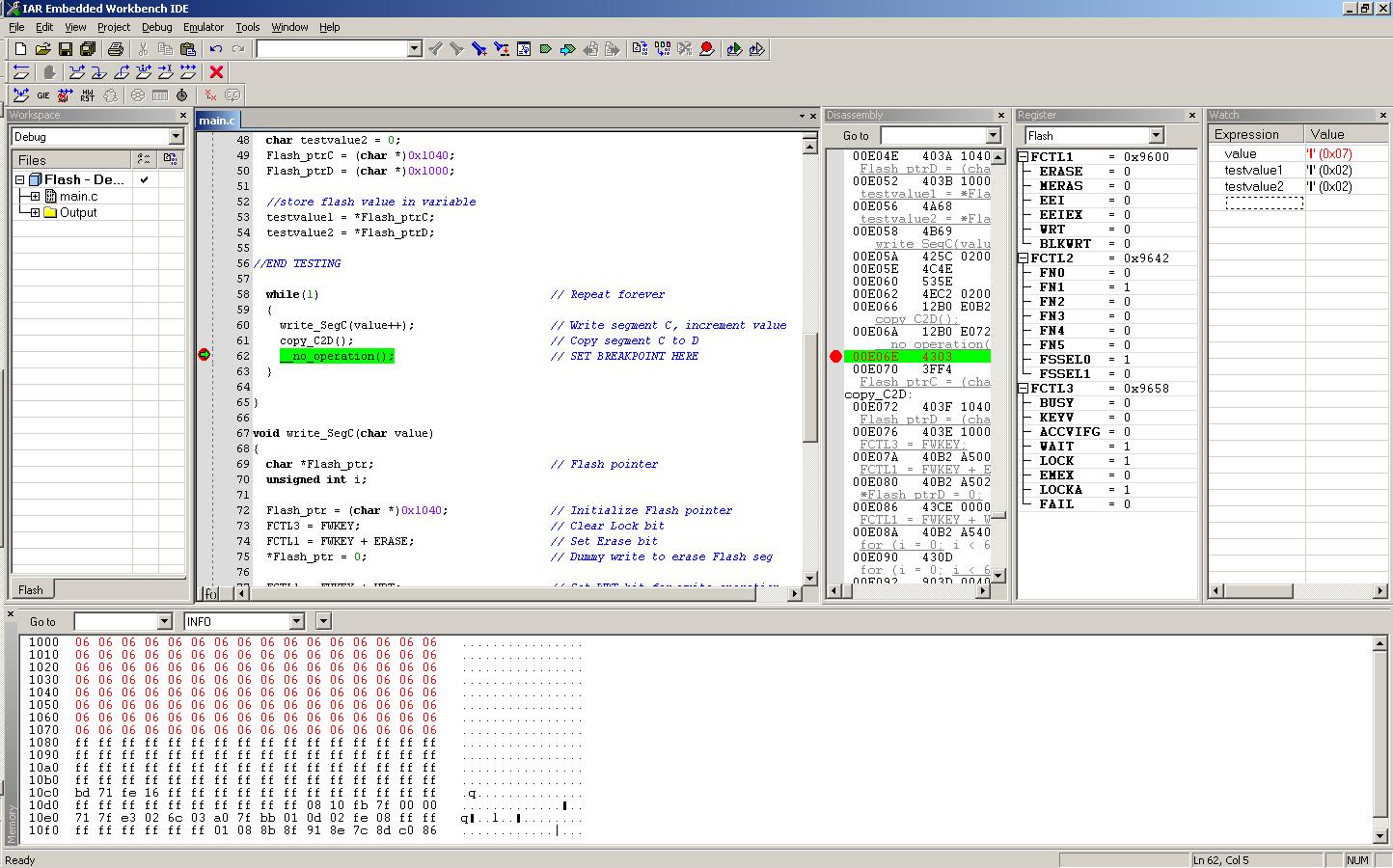

Ich versuche seit ein paar Tagen den Flash Speicher zu verwenden.
Bei TI hab ich die Beispielcodes angeschaut und getestet. Besonders der
(msp430x21x2_flashwrite_01.c)
Ich arbeite mit IAR 4.20 und ein eZ430-RF2500 FET debugger.
Mein MSP430 kriegt Saft aus eine on-board Supply.
Nehme ich die Speisung weg (sowohl externes Netzteil als USB Anschlüsse
weg), wird diese Information Memory gelöscht!
In (Projects -> Options -> FET Debugger) hab ich die 3 "Flash erase
option" verwendet, ohne Erfolg. (Bei "Erase Main and Information Memory"
ohne Überraschung :) )
Zuerst lade ich den Beispielcode und lasse es ein paar mal laufen.
Sagen wir dass ich jetzt in Segment C und D überall den Wert 04 habe.
Dann halte ich der debugger und nehme die Speisung weg.
Bei verschiedene Tests (verschiedene debug kommandos) hab ich folgendes
rausgefunden (bei aktivierung des (View -> Memory -> Filter auf "INFO"):
Debug without download -> Segment C gelöscht, Segment D random Werte
Download & debug -> Segment C gelöscht, Segment D gelöscht
Als Test hab ich versucht die Speisung konstant zu behalten. Hier der
Resultat:
Debug without download -> alles OK
Download & debug -> Segment C gelöscht, Segment D OK
Was ist da Falsch? Der Code nehme ich mal an, ist korrekt. Die erwähnten
Optionen sind die einzige die ich in Zusammenhang mit Flash memory
gefunden habe...
Wird beim debuggen in die erwähnte Memoryfenster den aktuellen Flash
zustand gezeigt? Vielleicht ist der Wert auf die Flash korrekt, nur die
Darstellung auf den Bildschirm ist falsch...
bin ratlos! Danke für eure Hilfe!

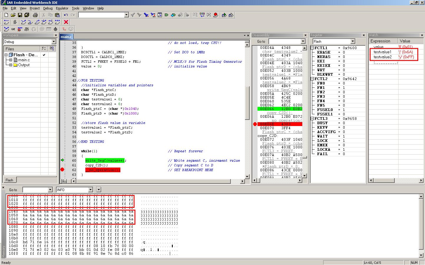

Gast #1332215
@ A.K. Genau was Johnny sagt
Ich hab den Code erweitert mit eine Test routine, um tatsächlich den
Wert aus Flash zu lesen.
//FOR TESTING
  //initialize variables and pointers
  char *Flash_ptrC;
  char *Flash_ptrD;
  char testvalue1 = 0;
  char testvalue2 = 0;
  Flash_ptrC = (char *)0x1040;
  Flash_ptrD = (char *)0x1000;
  //store flash value in variable
  testvalue1 = *Flash_ptrC;
  testvalue2 = *Flash_ptrD;
//END TESTING
Siehe Anhang: Printscreens (01 - Writing on flash) (02-checking value on
flash)

Gast #1332286
Deine Screenshots legen nahe, dass Du möglicherweise im Single-Stepping
Mode durch Deinen Code durchläufst. Das kann während des
Flash-Programmings tödlich sein.
Siehe hierzu auch einen Auszug aus den FAQs des TI-FET:
21. When programming the flash, do not set a breakpoint on the
instruction immediately followingthe write to flash operation. A simple
workaround to this limitation is to follow the write to flash operation
with a NOP, and set a breakpoint on the instruction following the NOP
(see FAQ Debugging
#23).
23. Multiple internal machine cycles are required to clear and program
the flash memory. When single stepping over instructions that manipulate
the flash, control is given back to C-SPY before these operations are
complete. Consequently, C-SPY updates its memory window with erroneous
information. A workaround to this behavior is to follow the flash access
instruction with a NOP, and then step past the NOP before reviewing the
effects of the flash access instruction (see FAQ Debugging #21).

Gast #1332571
irgendwie hast du recht Stefan.
Ich bin den Beispielcode vorbeigegangen und habe ein "Flash manager" in
mein Code eingebaut und es funktioniert makellos.
Es geht ein bisschen gegen mein Kredo "probieren mit Beispiel, verstehen
und einbauen" aber naja, diesmal hat es funktioniert...
Danke nochmals für euren Einsatz!
