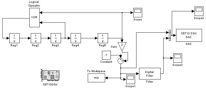

Hallo!
Ich bin dabei, eine Impulsantwort mittel MLS mit Simulink und ein C6713
DSK-Bord zu bestimmen.
Ich habe das Signal mit Simulink erzeugt, gefiltert und das ganze auf
dem C6713-Bord gebracht. Das heisst, ich bekomme als Ausgangssignal des
Bords ein analoges Stereosignal. Dieses Stereosignal möchte ich mit
wavread lesen. Das problem ist dass, wenn ich es tue und plote, sehe ich
den Unterschied zwischen den beide Signal ( Normale MLS und gefilterten
MLS) nicht. Wenn Sie den Anhang schauen, sehen Sie dass vor Scope2 die
Signale noch digital sind. An der Stelle lese ich noch mit Matlab beide
gleichzeitig und sehe ein       (n x 2)-Signal.  Nach dem DAC ist alle
analoge und wenn ich mit wavread den Ausgang am Mikrofon lese, bekomme
ich ein (n x 1)-Signal.
Zu merken ist dass mein Mikrofonausgang mono ist, aber da habe ich einen
Stereosignal.
Meine Frage ist jetz zu wissen, wie ich einen (n x 2)-Signal am Ausgang
meines Mikrofon bekommen kann?
Danke im voraus
P.S: Ich habe das Simulink-Model im Anhang gelegt

Hallo Mark,
ich denke, das Problem liegt nicht darum. Was ich als Ausgang des
mikrofon bezeichne ist eigentlich der Mikrofonausgang der soundkarte am
rechner.
Sowie das Bild aussieht, habe ich auf dem board gebracht (simuliert) und
möchte am Ausgang der soundkarte aufnehnem und mit Matlab auswerten.
Aufgenommen aheb ich mit dem Programm audiorecorder am PC und beim
auswerten mit Matlab habe ich einen (n x 1)-Signal anstatt eines (n x
2)-signal wie mann ich Digitalform (Scope2) mit Matlab sehen kann.
