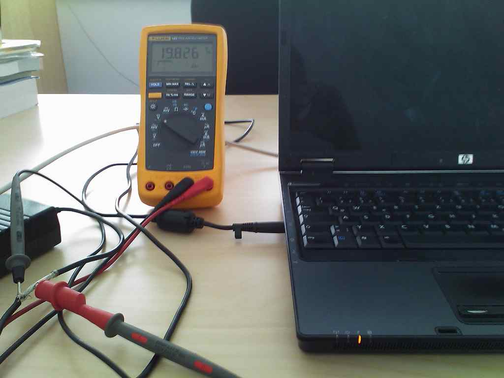

Das normale Laptopnetzteil mit der ohnehin vorhandenen Strombegrenzung
bildet zusammen mit einer mehr oder weniger komplizierten
Spannungsüberwachung mit Ladeabschaltung die Ladeelektronik für die
Lipos. Mehr braucht es dazu nicht und wird daher auch aus Kosten und
Platzgründen nicht verwendet.
Wenn Du jetzt allerdings eine nahezu ideale Spannungsquelle
(Konstantspannung) wie einen NiMH-Akku anschließt, der sehr hohe Ströme
liefert, kann dann u.U die Elektronik Schaden nehmen.
Das ist nunmal leider so.
Ansonsten hat doch MaWin alles sehr ausführlich dargelegt und begründet.
OK, dann werde ich morgen ein verwegenes Experiment machen: Ich werde unser HP Labornetzteil (0-20V / 0-25A) an alle bei uns im Büro greifbaren (5 HP / 2 Sony Vaio) Notebooks anschließen. Wenn Ihr beide Recht habt, müßte ja entweder: - Rauch entstehen - Der Strom durch die Decke gehen - Oder die Notebooks zumindest nicht geladen werden Oder wollt Ihr mir jetzt erzählen, das selbst die 25A (ergibt bei 19V immerhin 475W !!) immer noch die magische Strombegrenzung darstellen ??? Ich halte Euch auf dem laufenden ... Gruß, Marcus

Hier die Ergebnisse meiner Versuche: 1) Die Netzteilspannung ist immer 19 V +- 0.1V, egal ob hohe oder niedriege Systemauslastung, Akku geladen oder nicht. Es sieht also nicht nach Strombegrenzung im Netzteil aus. 2) Das Notebook läuft zwischen 14 V und 19 V. Ab ca. 15 V aufwärts wird der Notebookakku geladen. 2) Ein Betrieb des Notebooks (ohne Akku) mit 14 in Reihe geschalteten AA-NiMH-Zellen funktioniert problemlos. In meinem Fall wird bei normaler Nutzung ca. 1 A gezogen. Die Anfangsspannung war 18.8 V und sank dann langsam ab. Bei diesen speziellen Akkus war also keine Spannungsbegrenzung nötig. Die Akkus haben 2000 mAh was dazu führte, dass das Notebook damit ca. 2 Stunden lief. Gute Nacht!
Hallo zusammen, hat etwas gedauert, da ich in den letzten Tagen sehr viel um die Ohren hatte. Außerdem haben die HP Notebooks einen sehr speziellen Stecker. Ich habe daher auch die Betriebsspannung bei unterschiedlichen Bedingungen gemessen. Das HP Notebook hat ein 135W Netzteil. Der Akku hat 68Wh. Ohne Laderegelung würde er also mit rund 2C in 30min geladen. Das währe für den Akku natürlich sehr schnell tödlich. Eine Volladung dauert ca. 2h. Anbei zwei Bilder. Einmal Notebook aus, Akku wird geladen und einmal Notebook an unter Vollast (100% CPU Last). Das Netzteil hält die Spannung bis auf 50mV konstant. Gruß, Marcus
Und hier das 2. Bild ... Gruß, Marcus
Schön zu lesen, dass es sich auch bei Dir wie erwartet verhält. Übrigens sieht der Eingriff an dem Kabel doch recht deutlich aus :). Mit dem Gedanken an soetwas habe ich auch gespielt, konnte es aber mit dem richtigen Stecker vermeiden.
Ein entsprechender Stecker war nicht aufzutreiben ... Da ich ohnehin ein Netzteil übrig habe (wir hatten beim Austauch einer defekten Docking Station ein zusätzliches Netzteil bekommen), konnte ich eines "opfern" - liegt sonst eh nur rum ... Gruß, Marcus
