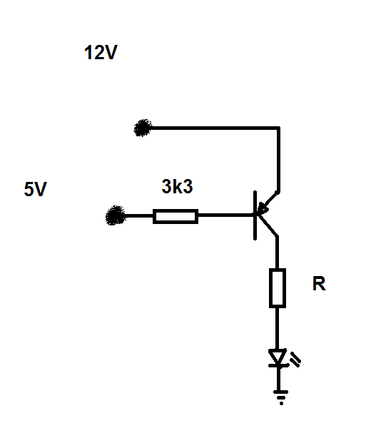

moin..
ich will per avr n paar leds ansteuern....
ich nehme nen bc558
verschaltet wie im anhang...
das dumme is es geht nicht....egal ob ich den pin auf high oder low habe
leuchtet das wie sau...
woran liegt das un wo  is mein denkfehler?
es sind mehrere rgb leds in reihe (3) mit nem vorwiderstand für 12 V
(drum kann ich nicht einfach oben 5V nehmen...
wie kann ich das ganze nun per high oder low ein und ausschalten?
Dei AVR kann die Basis des PNP nicht auf 12V ziehen.
Entweder nimmst Du einen NPN Transistor und schaltest damit die LEDs
direkt gegen GND, oder wenn Du die High Side schalten willst, dann
benoetigst Du einen NPN Transistor fuer die Pegelanpassung an der Basis.
> woran liegt das
Na ja, der Transistor schaltet ein, wenn (durch einen Basisvorwiderstand
strombegrenzt) mehr als 0.7V zwischen Basis und Emitter liegen, genauer
beim PNP wenn die Spannung an der Basis so viel unter der Spannung am
Emitter liegt.
Der Emitter liegt an 12V, die Basis bei HI an 5V und bei LO an 0V, macht
7V bzw. 12V Differenz, beides deutlich ueber 0.7V.
Du muesstest die Basis auch auf 12V legen, damit der Transistor aus
geht.
Das kann dein AVR nicht.
Also muss noch ein Transistor dazu:
          +12V  +12V
           10k   |
            |    |E
            +---|< dein PNP
           10k   :
AVR --10k--|< NPN
            |E
          Masse
Kannst du. Es fliesst dann zwar mehr Strom als nötig,
(1.2mA statt 400uA in die Basis, 3.3mA statt 1.1mA in die andere Basis)
aber es geht nichts kaputt.
