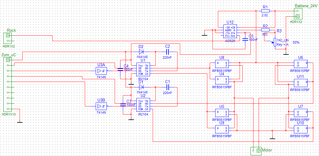

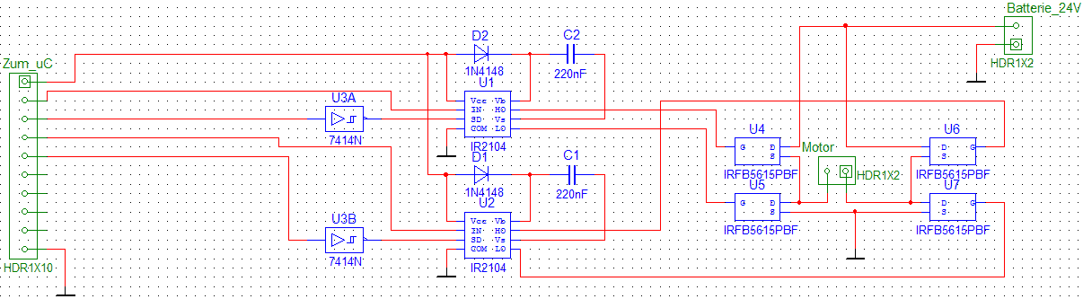

von Lukas R. (Gast)
Hab mal die H-Brücke entworfen. Angesteuert wird ein 300W Getriebemotor
24V.
Bin mir nicht ganz sicher, ob der eingesetzte MOSFET passend ist bzw bin
ich für Kritik an der Schaltung jederzeit offen.
von Lukas R. (Gast)
sry mein doofer Kolege neben mir hats auch raufgeladen
von MaWin (Gast)
Es fehlen Bauteile, um Störungen zu vermeiden, am Motor und an den
Versorgungsspannungen der ICs.
So sieht die Schaltung danach aus: Wir haben das drauf getan was nötig
war und wissen gar nicht warum andere Platinen immer so voll sind.
von Lukas R. (Gast)
Sry hab ich vergessen dazuzuschreiben... Die Entstörer für die IC's
sitzen hinter dem Stecker zum uC.
R und L für den Motor sitzen auch hinter dem Stecker Motor.
Lukas
von Lukas R. (Gast)
ähhh nicht R sondern C und L un mir hinter dem Stecker ist direkt am
Motor gemeint.
sry
von MaWin (Gast)
Schrieb nicht mal jemand der es wissen müsste, daß die üblichen 100nF
Entkoppelkondensatoren "so nah wie möglich" an die ICs sollten ?
Bei Beschleunigung oder Abwürgen bemerkt wer?, dass der Strom des Motors
ansteigt? Eine Strommessung sehe ich nicht, eine Überstromabschaltung
machen dann wohl die MOSFETs mit magischem Rauch. Denn die 25A des
Transistors (bei Montage auf geeignetem Kühlkörper) sind nicht so weit
von den 12.5A des Dauerstroms entfernt, als dass der Blockier-Strom
nicht drüber liegen würde.
150V MOSFETs speziell für Audio-Anwendungen mit eher hohem RDSon haette
man nicht unbedingt auswaehlen muessen, aber vielleicht habt ihr ja eine
Stange davon überflüssig rumliegen.
von Lukas R. (Gast)
Gut ok die C's werden versetzt und keine Sorge ne Strommessschaltung ist
vorhanden und nur im gezeigten Plan nicht eingezeichnet.
Und ja genau darum gings haben ca 30 Stück von denen geschenkt bekommen.
Und ich war nicht sicher ob eben der RDSon wert passend ist.
Danke auf jedenfall. Falls du willst kann ich ja mal die ganze Schaltung
posten.
Lukas
Dann schalt besser jeweils 2 von denen parallel.
von Lukas R. (Gast)
Würde auch gehn aber dann sollte ja noch ein kleiner Widerstand (< 1
Ohm)zu jedem Gate?
Achja und für die Stromüberwachung wird ein MAX4372 verwendet (stolzer
Preis aber leicht zu integrieren).
von Lukas R. (Gast)
Sodala bitte nochmals um Verbesserungsvorschläge kritik etc.
PS: Es ist ziemlich schwierig nen CS-IC zu finden, der nicht SMD ist.
Lukas

von Michael (Gast)
Die Schaltung funktioniert so NICHT!!!
Es fehlt die Bezugsleitung für den Highside MOSFET! Laut Datenblatt ist
VS mit dem Halbbrückenausgang zu verbinden.
von Peter R. (gelb)
Bei der direkten Kopplung der Gates ohne Widerstände entsteht ein
parasitärer Schwingkreis aus den Leitungsinduktivitäten und den internen
Kapazitäten der Mosfets.
Dadurch können beim Schalten der FETs heftige Schwingungen (klingeln)
auftreten, die EMV verursachen und auch den Wirkungsgrad verschlechtern.
Ein paar Ohm in Serie zum Gate helfen.
Grüße, Peter
von Lukas R. (Gast)
Bloß die Frage wieviel? Das einzig was ich gefunden hätte wären 220Ohm
Sry die referenzleitung wurde leider beim austausch von 1 auf 2 fets
vergessen.
und Widerstände pro gate oder gesamt?
von Peter R. (gelb)
Zum Testen ok, aber später vom Gefühl her so 4,7 .. 22 Ohm einbauen.
(Grob überschlagen: Gate-Charge ist wahrscheinlich 50nC (Schau im
Datenblatt), also dauert das Umschalten mit 220 Ohm bei 10V (im Mittel
5V an 220 Ohm, also 23mA) etwa 2µs)
Jedes Gate ein Widerstand. Die FETs sollen nicht unterschiedlich schnell
schalten und wenns EMV-Störungen gibt bist du dankbar um die
Widerstande.
Grüße, Peter

von Lukas R. (Gast)
Hatte so an IRF 1404 gedacht Hat aber leider 131nC.
Besser geeignet wäre der IRF3103.
Was meint ihr? hab immerhin ca 13A dauer.
