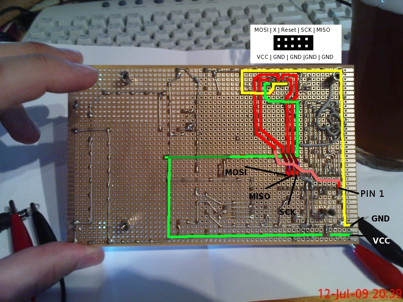

Moin,
langsam weiss ich nichtmehr wo ich den fehler noch suchen soll. Ich hab
meinem Board nachträglich eine Buchste für den ISP spendiert, und habe
mich dabei (hoffentlich) an die vorlage aus dem Forum hier gehalten. Ich
hoffe man kann auf dem angehängten Bild was erkennen sonst mach ich heut
abend noch nen genauen schaltplan.
Der Prozessor lässt sich programmieren, auf meinem Entwicklungsboard von
pollin. Demnach sind Prozessor und Programmer wohl ok.
Ich hab sämtliche verbindungen geprüft es gibt keine ungewollten
Verbindungen. Pony prog sagt seinen standardspruch von "not found.."
Wenn ich mit dem Oszi rangehe sehe ich das reset auf gnd gezogen wird,
und an Miso gibt es kurz so etwas :
                              ___
 |_--__--__--__--__--__--__--__|
An Mosi und SCK messe ich allerdings nichts.
Sieht jemand von euch meinen Fehler ?
Es sind die Verbindungen von Stecker und Controller (MEGA88) richtig
eingezeichnet. Entspricht der Vorgabe von Atmel im STK500. Hält sich
Pony Prog daran?
Geht wohl doch noch ein Signal dorthin, wo es nicht hin soll...
Grüße, Peter
OP

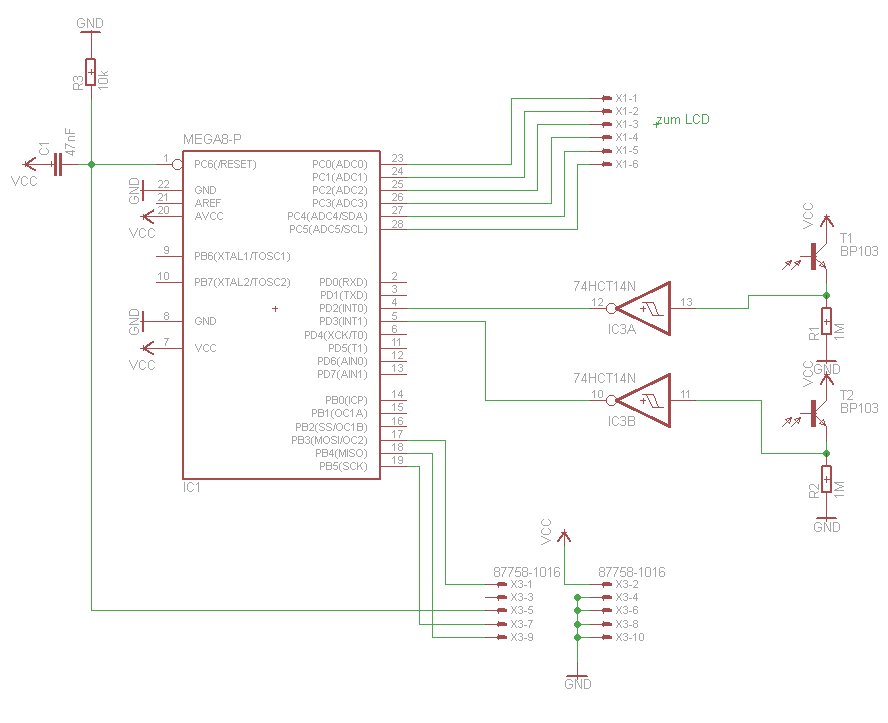

poste mal den kompletten Schaltplan.
Damit man sehen kann, was sonst noch an den Pins dran ist, die vom ISP
benutzt werden.
Ansonsten ist die Verschaltung laut deinem angehängten Bild korrekt.
Wenn ich ein ISP Problem hatte, dann habe ich die Leitungen vom ISP
Progger bis zu den Pins am Atmega direkt gemessen. Also nicht auf der
Platine, sondern sozudagen den längsten Weg.
Wenn dann eine Verbindung sich nur durchgeklingelt hat, dann gezielt
suchen.
Papsi
OP
So im Anhang der Schaltplan.
Ist aus dem Layout erstellt, ich habe vorher keine gemacht. Die
Schaltung habe ich vorher in den Teilen gebaut und dann nur noch
zusammengesetzt.
Hoffentlich ist der so korrekt, bin da noch recht unbedarft drin. Beim
Programmeranschluss bin ich mir nicht sicher ob ich das richtige Teil
erwischt habe, soll ein 10 pol Wannenstecker sein !
OP
Oh das ist ein Fehler im Schaltplan sehe ich gerade, nicht auf der
Platine. Aber danke für den Hinweis !
Die Beschaltung des ISP Steckers habe ich mehrfach kontrolliert, dachte
auch erst ich habe das was verdreht.
Ich hab jeden Pin des Prozessors zum ISP Anschluss hin geprüft, und
jeden auch gegen GND und gegen Vcc. Die Verbindungen sind okay.
Deswegen meine Vermutung mit dem Quarz weil der einzige unterschied der
beiden Boards ist der 4 und der 8 Mhz Quarz. Mit dem 8er gehts auf dem
pollin Board.
Gemessen habe ich auf dem Pollin board allerdings auf MISO,MOSI und SCK
Werte um die 2,3-2,7V (Abgezogener Programmierstecker) was mich auch
etwas verwundert.
OP
Habe nochmals alles durchgemessen. Die belegungen stimmen und sonst ist
ja auch nicht viel am avr angeschlossen, an den pins für den ISP ja erst
recht nichts anderes. Mir ist aufgefallen das die Signale an MISO
schwächer sind als an Mosi.
Mosi :
Pulse von 5 auf 0,2V, 200ms high, 200ms low im wechsel
Miso : von 5 auf 4,9V, 100ms high, 100ms low im wechsel
SCK : von 0 auf 4,2V, 200ms low, ganz kurz high (ist nur ein punkt auf
dem oszi)
reset: 5 auf 0V, 200ms low,  200ms high im wechsel
Das ganze für ca 3 sekunden dann meldet pony prog den fehler.
Auf dem pollin board bleibt wird reset am anfang auf 0V gezogen aber
springt nicht hin und her.. :/
Kann das am Kondensator liegen ? weil sonst hängt ja nichts anderes mehr
am Portpin !
Wenn ich die Verbindung löse springt der reset genauso, aber das kann ja
gewollt sein wenn der controller nicht reagiert
So seit anfang des Beitrags sind jetzt 2 stunden vergangen und nun
gehts. aber nur mit einem Trick und ich weiss auch nicht wirklich warum.
Wenn ich pin 1 auf GND lege, also auf reset, funktionierts.
Also schafft es der Programmer nicht den Controller im reset zu halten..
