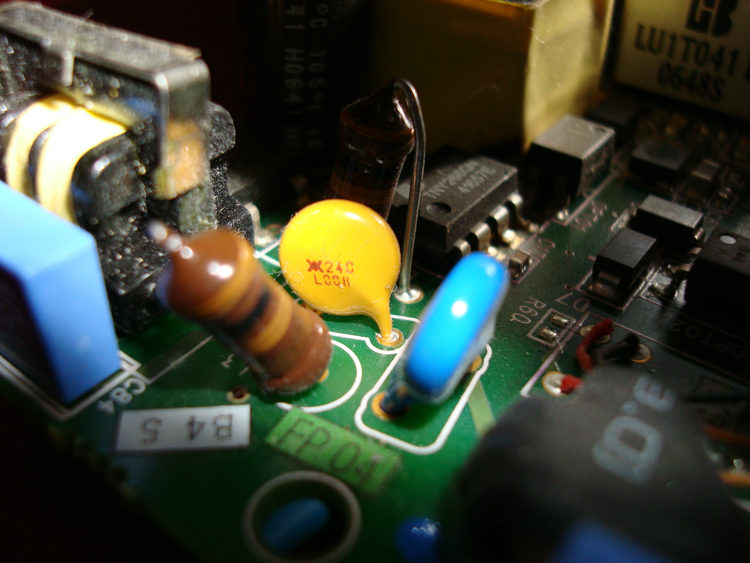

Hallo, meine devolo DLan Adapter is defekt, die gelbe Sicherung (F1) ist kaputt. Ich messe 50 Ohm, bissl viel für´n Sicherung. Die Sicherung is an der 230Vac Seite. Was ist das für eine Sicherung, Typ und Wert? steht irgendwas mit 240 Siehe Bild. Gruß Hermann

Was steht für eine Bauteilbezeichnung vom Bestückungsaufdruck?
F1
ich dachte erst dass das ein Varistor ist, aber er sitzt neben dran
(blaues Bauteil)
#1334332

Für mich sieht es eher wie ein verbauter NTC zur Einschaltstrombegrenzung aus. Da im Layout nicht vorgesehen, wurde es statt einer Sicherung verbaut. (24 Ohm bei 25°C würde ich sagen)

> Ich messe 50 Ohm, bissl viel für´n Sicherung. Die Sicherung is an der > 230Vac Seite. Schaltplan? Wer sagt denn, dass es eine Sicherung sein muss und wenn doch, wieso 50 Ohm zu viel sind. Bei 230V fließen über 50 Ohm immer noch 4,6A, also mehr als genug Strom. Am besten Schaltplan aufnehmen und posten oder Fotos von Platine machen (Vorder- und Rückseite).

PolySwitch 0,08A ( LVR008NK oder LVR008NS ) http://www.tycoelectronics.com/catalog/Presentations/S15L_LVR090116-2.pdf MfG

PolySwitch ist eher unwarscheinlich in solchen Geräten. Die würde beim Einschalten wegen des hohen Einschaltstromes schon hochohmig werden. Auslöten, Widerstandsmesser ran und mit Lötkolben etwas erhitzen - schafft Klarheit.
Ich schrieb: > PolySwitch ist eher unwarscheinlich in solchen Geräten. Trotzdem ist es einer: Vergleiche mal das Logo mit dem Bild in dem Link von Mosch (etwas schwer zu erkennen), oder auch mit dem Polyswitch hier: http://media.digikey.com/photos/Tyco%20Photos/NANOSMDC050F%2013.2-2.JPG Dieses Logo kenne ich nur von Polyswitch Sicherungen.

< unwarscheinlich was du schreibst war nicht wahr. Ich finde Moshs Auswahl gut, Wickmann, Aussehen, Durchmesser, Farbe, Aufdruck, einfach passend für das abgebildete Schutzteil.

Ich habe nicht geschrieben: unmöglich. Deshalb der Hinweis: >Auslöten, Widerstandsmesser ran und mit Lötkolben etwas erhitzen - >schafft Klarheit. Die Firma mit diesem Logo wird sicherlich nicht nur PolySwitch Sicherungen herstellen.
Das ist eine Polyswitsch, LVR008 warum messe ich 50 ohm? ist mir unklar. laut Datenblatt is Rmax 26 Ohm. Also die Polyswitch am Arsch?

Sieht so aus.
Ich werd eine normale Sicherung 200mA einauen, wird doch nicht viel passieren oder?
#1334387
Die wird durchbrennen. Da die PolySwitch einen gewissen Widerstand hat, begrenzt sie den Einschaltstrom. Also rein zum testen eher einen 10 Ohm Kohleschichtwiderstand nehmen. Vorher mal mit am primären Lade-C nachmessen, daß kein Kurzschluss auf der 230V Seite vorliegt.

Sekundärseitig kann übrigens auch ein Kurzschluss sein, der zum Ableben der PolySwitch geführt hat. Also auch vorher überprüfen.
>Sekundärseitig kann übrigens auch ein Kurzschluss sein, der zum Ableben >der PolySwitch geführt hat. Also auch vorher überprüfen. Was ich noch sagen wollte ist das dieser Adapter ungewöhlich heißer war als der zweite DLan Adapter. so ca 10-15° C Unterschied und das von Anfang an. Wenn ich die Temp.Kurve von Polyswitch anschaue, dann wundert mich nicht. Ich tippe auf Temperaturprobleme im Gehäuse, und das Kunststoff-Gehäuse beim defektem Adapter war ja schon locker bei 50° C.

Mit welchem/n Bauteil/en liegt die Sicherung in Reihe? (ev. trafolos?)
Jetzt bin ich mal wieder da und es geht weiter :-)) Es gibt noch ein gravierendes Problem, "Offline-Schalter" TNY266 ist defekt (auf den erstem Bild zusehen), zwischen Drain und Source ist ca. 300 Ohm (Drain abgelötet und gemessen). Normaler weiße musste aber Kilo- oder Megaohm Bereich liegen (Vergleichsmessung gemacht). TNY266: http://www.powerint.com/sites/default/files/PDFFiles/tny263_268.pdf Jetzt bei Digi-Key fündig geworden: http://search.digikey.com/scripts/DkSearch/dksus.dll?Detail&name=596-1050-1-ND Macht einer in nächster Zeit eine Sammelbestellung bei Digi-Key, würde gerne mitbestellen: 1 x TNY266 1 x Polyswitsch, LVR008 Gruß Hermann
