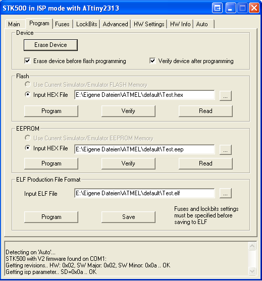

Hi Leute - habe heute mein erstes Progrämmchen für meinen ATTiny2313 aus
einem Buch abgeschrieben. Das Kompilieren ist Fehler- und Warnungsfrei,
das Builden klappt auch wunderbar. Die Dateien werden erzeugt.
Über Connect wähle ich das STK500 aus, wähle meinen MC - Read Signature
läuft wunderbar. Wenn ich dann aber im nächsten Reiter "Program" die
Flash und EEPROM Dateien auswähle, kommt, wenn ich auf verify klicke bei
EEPROM, folgender Fehler:
"The Intel Hex input file is empty"
Beim Flash - kein Problem.
Erbitte Hilfe - hab nach erstem Auftreten des Fehlers die neueste
Version (4.17) des AVR Studios installiert. Daran lags leider nicht.

Hast du denn Daten für das EEPROM im Programm?
Wenn nicht, dann ignoriere die Meldung einfach.

hi - danke für die schnellen antworten. wofür wird denn der eeprom
gebraucht? ich hab mich nur gewundert, dass eine datei mit endung eep
erzeugt wird (und auch was drin steht - also nicht 0byte groß ist) und
dann nicht verwendet wird?
hm dann müsste es ja eignetlich bereits funktionieren..
die fehlermeldung hab ich angehängt.

Die Ursache für die Fehlermeldung ist doch längst geklärt.
Steht das drin?
:00000001FF
Dann ist die Intel HEX Datei leer.

Normalerweise erstellt das AVRstudio kein *.eep-File (bzw. löscht es
wieder), wenn der EEPROM nicht benutzt wird. Dann kann auch nicht
':00000001FF' drin stehen.

Nur :00000001FF in der Datei könnte man auch so interpretieren:
Alle EEPROM Zellen sind 0xFF. Bei Intel HEX dürfen diese
0xFF Zellen unterdrückt/weggelassen werden. Folge:
Es steht nur :00000001FF in der Datei. Das ist die Kennung
für END OF HEX FIlE.

Ich weiss nicht wo das Problem liegt, es gibt keine Daten im *.eep File
und daher auch der Hinweis: "The Intel Hex input file is empty"
