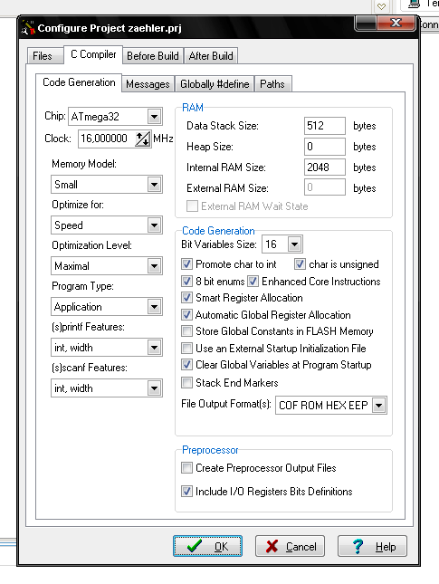

Heute habe ich mal aus reiner Neugierde ausgetestet, ob das auch für
einen AVR(oder bzw den verwendeten Quarz) zutrifft.
Folgendes Programm soll einfach zählen und nach jedem Zählvorgang eine
Led ein/ausschalten:
long i;
while (1){
    for(i=0;i<=6000000;i++){}
    if(PINC.0==1) PORTC.0=0;
    else    PORTC.0=1;
Der "geht mir aufn Sac*"-Teil:
Diese Schleife sollte wie man sieht bis 6000000(6Millionen) zählen.
Dazu(also für eine Periode) benötigt mein ATMEGA32 mit 16MHZ Quarz etwa
20 sekunden.
-> Rechnen: 6000000/20=300000HZ=300KHZ
-> lol, nen ATMEGA mit 16MHZ-Quarz kann nicht schneller als mit 300KHZ
zählen??
Das ist wohl oder übel ein Verhältniss von 1/53.
mfg Renato

von Peter D. (peda)
Renato P. schrieb:
> Ich will nur sehen wie schnell der Zählen tut und wenn möglich ne
> schnellere Methode als meine finden.
Und was soll das für einen Sinn haben?
Wenn Du schnell zählen willst, nimm nen Timer.
Dann kannst Du nebenbei noch andere Sachen machen.
53 Zyklen kann hinkommen, immerhin hast Du ja die Optimierung
ausgeschaltet. Mit Optimierung wird diese Schleife nämlich in 0µs
ausgeführt.
Und kein 8-Bitter macht 32Bit-Operationen in einem Takt, er muß sie aus
mehreren 8Bit-Operationen zusammensetzen.

von Peter D. (peda)
Michael U. schrieb:
> 32Bit:
> Da kannst Du dann im .lss vergleichen, was jeweils der Compiler draus
> macht.
Der GCC braucht je Runde 5 Takte:
void bad_style_delay( void )
  7a:   80 ec           ldi     r24, 0xC0       ; 192
  7c:   97 e2           ldi     r25, 0x27       ; 39
  7e:   a9 e0           ldi     r26, 0x09       ; 9
  80:   b0 e0           ldi     r27, 0x00       ; 0
  for( uint32_t i = 600000L; i; i-- )
  82:   01 97           sbiw    r24, 0x01       ; 1
  84:   a1 09           sbc     r26, r1
  86:   b1 09           sbc     r27, r1
  88:   e1 f7           brne    .-8             ; 0x82 <count+0x8>
    asm volatile("");
  8a:   08 95           ret
Und ohne das asm volatile("") 0 Takte.
Aber wie gesagt, sowas ist unter C bad style.
Nimm die delay.h.
Peter

von Karl H. (kbuchegg)
Renato P. schrieb:
> Unter C hab ich mir erhofft dass ich zumindest 1/10 hinkrieg ^^
Schalte den Optimizer ein.
Wie PeDa weiter oben schon gezeigt hat kommt man auf ca. 1/5. Also rund
3.2Mhz
Für 32Bit-Arithmetik ist das gar kein so schlechtes Ergebnis für einen
C-Compiler.

von Renato P. (renato)
Hab mal wegen Optimierung gesucht.
Ich habs so eingestellt wie auf der Grafik. ändert nix am Speed.
Renato P. schrieb:
> Karl heinz Buchegger schrieb:
>> Renato P. schrieb:
>>> Simon K. schrieb:
>>>> Renato P. schrieb:
>>>>> Diese Schleife wird denk ich mal ziemlich sicher auch mehr 40 Taktzyklen
>>>>> pro Zählererhöhung brauchen(zumindest wenn ichs in meinen obigen
>>>>> Codeausschnitt einfüge).
>>>> Schalt halt endlich mal den Optimierer ein du Held!
>>> Meine IDE erkennt den Befehl asm volatile(""); nicht.
>> Deiner IDE ist das "asm volatile("");" aber sowas von egal.
> Mir kommt vor ich hab vorher grad wo gelesen, dass dieses asm
> volatile(""); die optimierung sein soll.
> Hab ich mich wohl verlesen oder?
Gaaaaaaaanz von vorne.
Wenn dein Compiler sich einen C-Quellcode vornimmt, dann kann er den
ziemlich naiv übersetzen.
zb übersetzt er
    i = 5;
    i = 7;
zu
   lade ein Register mit dem Wert 5
   Speichere den Reigsterinhalt im Speicher ab, wo die Variable i liegt
   lade ein Register mit dem Wert 7
ziemlich offensichtlich, dass der ganze Teil mit laden von 5 und
speichern unsinnig ist, da diese 5 sowieso mit einer 7 überschrieben
werden.
Nun, das hilft dem Compiler aber nichts. Der Programmierer hat das so
geschrieben und dieses Geschriebene ist für den Compiler erst mal
Gesetz.
Es sei denn der Programmierer erlaubt dem Compiler zu optimieren. Die
Datenflussanalyse findet raus, dass diese erste Zuweisung für die Katz
ist und schmeisst sie ganz einfach raus.
Das entstehende Programm ist damit zwar auf Detailebene nicht mehr
identisch mit dem was der Programmierer geschrieben hat, aber im
Endeffekt ändert sich nichts. Wenn die komplette Sequenz durchgelaufen
ist, ist das Endergebnis vom ursprünglichen Endergebnis nicht zu
unterscheiden.
Und so wie es hier eine ziemlich offensichtiche Optimierung gibt, gibt
es noch eine Unzahl anderer möglicher Optimierungen die letztendlich
dazu führen, dass das Programm entweder schneller läuft oder weniger
Platz benötigt oder beides gleichzeitig. Allen gemeinsam ist allerdings,
dass das entstehende Programm nicht mehr ein 1:1 Abbild dessen ist, was
der Programmierer geschrieben hat. Es verhält sich nur noch gleich, aber
die 1:1 Entsprechung auf Quellcode-Ebene ist verschwunden.
Dazu muss dem Compiler aber erlaubt werden zu optimieren. Und man
erlaubt ihm dieses, indem man ein Schalter umlegt. Dieser Schalter ist
ein Commandline-switch oder es findet sich irgendwo in deiner IDE eine
entsprechende Checkbox oder sonstige Einstellung dafür
