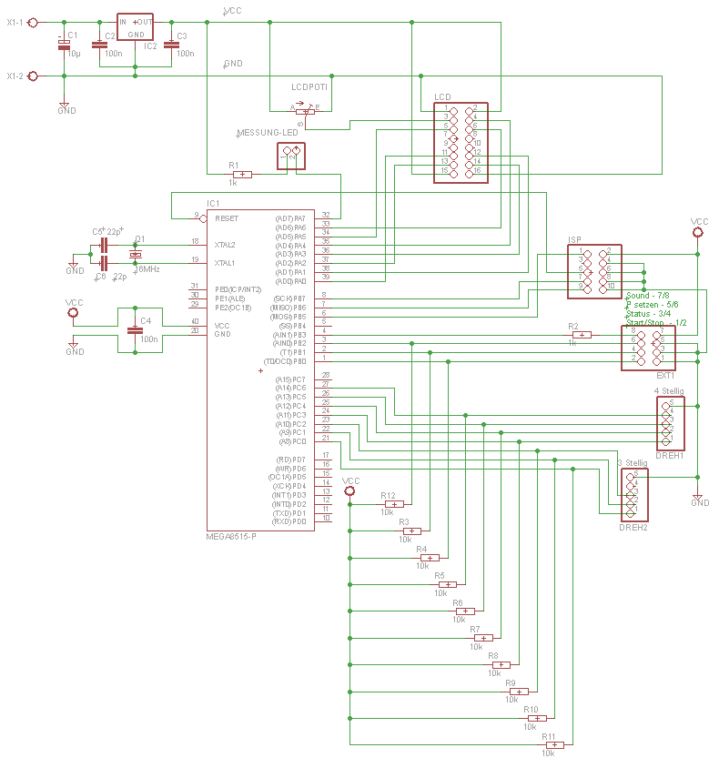

Hallo zusammen, bis jetzt habe ich nur auf fertigen Boards
Mikrocontroller
programmiert. Jetzt habe ich mir ein kleines Projekt ausgedacht und
möchte es verwirklichen. Dazu habe ich eine eigentlich recht simple
Schaltung erstellt.
Da ich sowas noch nicht gemacht habe würde ich gern wissen, ob
irgendwelche Fehler drin sind die mein Projekt gleich zum Scheitern
bringen würden.
Das Bord soll in ein Gehäuse eingebaut werden, deswegen sind alle
Anschlüsse auf Stiftleisten gesetzt. Im Einzelnen sind das:
MESSUNG-LED  LED zur Anzeige ob Messung läuft
ISP    zur Programmierung
EXT1    3 Taster und ein Signalgeber (Sound)
DREH1 u DREH2  Stufendrehschalter zur Parametereinstellung
Die Schalter und und LEDs sollen LOW-ACTIVE sein. Den Rest hab ich
einfach aus den Tutorien geholt.
Später soll noch ein GPS empfänger mit dran, aber den muss ich erst noch
ausprobieren.
Den RESET Taster wollte ich weglassen und das ganze dann mit dem
Ein/Aus-
Schalter regeln.
Gibts in der Schaltung noch Probleme? Ich bin für jede konstruktive
Kritik dankbar.
Wenn Ihr dazu noch weitere Informationen braucht, schreibts ich Antworte
dann umgehend.

Danke für die schnellen Antworten. So wie ich das aus dem Manual für den
L7805 rausgelesen hab müsste also bei C_in ein 330nF Kondi rein, oder?
Beim LCD hab ich grad nochmal nachgesehn, ja da kommt einer rein, leider
finde ich nicht wie groß der sein muss. Vielleicht so wie bei anderen
LEDs 1kOhm? Zum Testen an meinem STK500 hatte ich gar keinen drin.
Gast #1335293
Kondensatorgrößen am 7805 sind rel. unkritisch, kleiner Elko am Ausgang
schadet aber nicht.
Ist deine "Messung"-LED Low-Current? sonst leutet es bei 1k
Vorwiderstand an 5V recht trüb.
#1335309
Ui. Nit gut, da muß ein Vorwiderstand rein und 1K ist viel zu viel. Wenn
du uns verrätst welches display das ist, können wir dir helfen. Und nur
so als Tip: Rv = (Ue - Us) / Is
Wobei Ue bei dir 5 Volt sind und Us und Is die Parameter deiner
Hintergrundbeleuchtung.
Außerdem ist dein Reset nicht beschaltet. Da sollte zumindest ein 10K
gegen VCC.

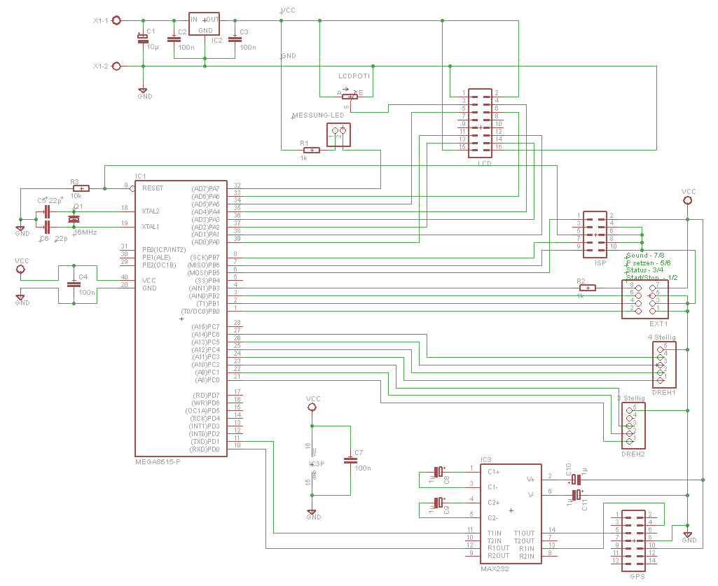

danke euch, ich hab das ganze mal nach euren Tipps angepasst.
Das Ergebnis seht ihr im Anhang.
> schadet aber nicht.
Hier muss ich sehen was kommt, da ich die aus alten Computern und so
ausschlachte, zu Not änder ich den Widerstand.
es ist ein Display der JHD204A Serie, und hat n Arbeitsstrom von typü.
2mA und max. 5mA. Welche Spannung meinst du mit Us? Die
Versorgungsspannung des Displays? Das wären dann auch 4.5-5.5V
Gehe ich Recht in der Annahme, dass das dann ca. 100Ohm wären?
Außerdem hab ich noch die Anbindung an den GPS Empfänger per RS232
hinzugefügt.
> 2mA und max. 5mA.
Das dürfte der Strom vom LCD selber sein.
Hier geht es aber um die Hintergrundbeleuchtung. Also um den Teil der
sich am LCD an den Pins 15 und 16 abspielt.
Nein. Auch hier wieder: Es geht um die Hintergrundbeleuchtung, nicht um
das LCD selber. Die Daten für die Beleuchtung sind im Datenblatt
normalerweise extra herausgeführt.
Du wirst da Spannungen von so um die 4V im Datenblatt sehen und ein paar
zig mA Stromverbrauch.
Widerstandswerte für die Hintergrundbeleuchtung bewegen sich
normalerweise so von 50Ohm abwärts.
#1335499
> RS232 hinzugefügt.
ungewöhnlich verschaltet.
An deinem GPS Empfänger, was ist da am Ende des Kabels drann? Ist da
tatsächlich ein Buchse, die auf eine Steckerleiste passt?
Oder ist da nicht eher ein normaler D-Sub 9-poliger Anschluss, wie er
für eine RS232 üblich ist.

die Schaltung wird tun. Manchmal zumindest.
Du solltest jeden Eingang mit einem Filter versehen und jeden Ausgang
zumindest mit einem Serienwiderstand schützen.
Ansonsten bekommst Du nur EMV Störungen ab, sendest selber welche und im
Schlimmsten Falls raucht Dir die Schaltung wegen ESD ab.
Beim VCC Cap im Layout auf die Anbindung achten.
Alex

Sorry dass ich so nervig bin. Ich hab jetzt die Schaltung wieder
überarbeitet.
Karl heinz Buchegger schrieb:
> Der Reset-Pin ist falsch beschaltet. Vom 10k Widerstand geht es nach
> Vcc, nicht nach GND
Jo sorry hatte ich nach dem hochstellen auch gemerkt undgeändert.
Ich hab das GPS 25-LVC Modul von Garmin. Ist als embedded Modul gebaut
und hat nen Stecker der Fa. "JST Corporation" nennt sich "ZHR-12" und
wurde gleich mit Stecker geliefert, der 12 Kabel los dran hängen hat und
die würd ich gern in nen Pfostenstecker pressen oder hast du eine
bessere Möglichkeit?
Meinst du alle "Daten"-Eingänge zum ATMEGA?
Gibts zu dem Thema EMV und ESD bei Schaltungsdesign online eine gute
Seite/Tutorial? Bin bei ELKO nicht wirklich fündig geworden und google
spuckt mir auch nichts für mich auswertbares raus.
nochmals vielen Dank für eure Antworten
