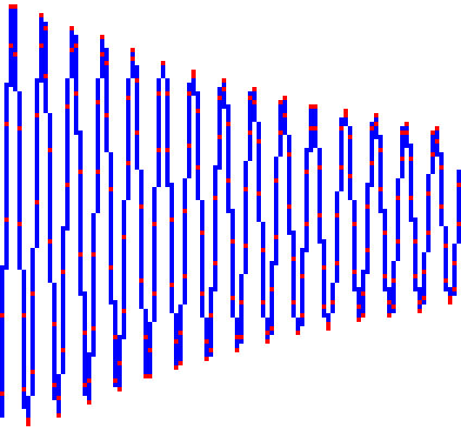

Gast #1335958
Der naheliegendste Weg ist es, alle Messpunkte zu verwenden, diese
einzeln in Bildschirmkoordinaten umzurechnen und auf ganze Zahlen zu
runden. Diese Bildschirmpunkte kann man nun entweder als einzelne Pixel
darstellen oder durch Linien miteinander verbinden.
Was passiert, wenn die Messpunkte in horizontaler Richtung dichter
liegen als die Pixel auf dem Bildschirm?
Bei der Darstellung mit einzelnen Pixeln werden jetzt eben mehrere
Messpunkte an derselben x-Koordinate angezeigt. Statt einer geeordneten
Reihe von Punkten sieht man also eher eine Punktwolke. Es gehen aber
keine Ausreißer verloren.
Bei der Darstellung als Linienzug erscheint die Linie an den Stellen, wo
benachbarte Messpunkte stark streuen, einfach breiter, da die Details
wegen der zu geringen x-Auflösung nicht mehr dargestellt werden können.
Auch hier gehen keine Ausreißer verloren.
Optisch ansprechender sieht das Ganze aus, wenn der Linienzug
antialiased gezeichnet wird. Dadurch wird die visuell empfundene
Bildschirmausflösung erhöht. Neuere Vektorgrafikbibliotheken wie z.B
Cairo verarbeiten deswegen auch nichtganzahlige Koordinaten und
Linienstärken. Die oben erwähnte Rundung auf ganzzahlige
Pixelkoordinaten entfällt damit.
Welche der drei Möglichkeiten am besten aussieht, ist auch etwas
Geschmacksache. Wenn die Messpunkte eine halbwegs stetige Kurve bilden,
würde ich sie als Linienzug, wenn möglich mit Antialiasing, darstellen.

Gast #1336936
> Ganz verstehen tue ich aber nur den ersten. Beim zweiten und dritten
> wäre meine Frage, was denn der Endpunkt der Linie ist, wenn auf einer
> X-Stelle mehrer Y-Werte liegen?
An der Sache ist nichts magisches. In C würde man das etwa so
programmieren:
for(i=1; i<n; i++)
  drawline(mp[i-1].x, mp[i-1].y,    // letzter Messpunkt
           mp[i  ].x, mp[i  ].y);   // aktueller Messpunkt
mp ist dabei ein Array mit den (bereits in Bildschirmkoordinaten
umgerechneten) Koordinaten der Messpunkte. drawline zeichnet eine
gerade Linie zwischen zwei Punkten.
Haben zwei aufeinanderfolgende Messpunkte nach der Rundung die gleiche
x-Koordinate, verläuft die Verbindungslinie senkrecht.
Das angehängte Bild soll das verdeutlichen: Die Pixel, an den
Messpunkten sind rot, die Verbindungslinien blau gezeichnet.
