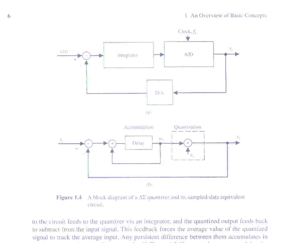

Das Folgende aus: Norsworthy e.a.: Delta-Sigma Data Converters, IEEE
press, '97
Die gehen von folgender Struktur aus:
(siehe SD.jpg)
Also Integrierer und nachfolgender A/D und D/A Wandler, der auf einen
Summationspunkt vor dem Integrator zurückkoppelt.
Jetzt mit den Bezeichnungen der Bilder:
w(i)=x(i-1)-e(i-19
y(i)=w(i)+e(i)
Also:
y(i) = x(i-1)+(e(i)-e(i-1)) !
(hinten kommt das Eingangssignal verzögert und die Differenz der
Quantisierungsfehler raus !!!)

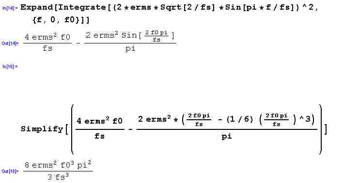

Die Rauschenergie ist (nach Reihenentwicklung des Sinus),
(Zwischenrechnung in Zwischenrechnung.jpg)
n0^2=erms^2*pi^2*(2*f0*T)^3/3
Der Effektivwert ist:
(erms*pi/sqrt(3))*(2*f0*T)^(3/2)=(erms*pi/sqrt(3))*(OSR)^(-3/2)
