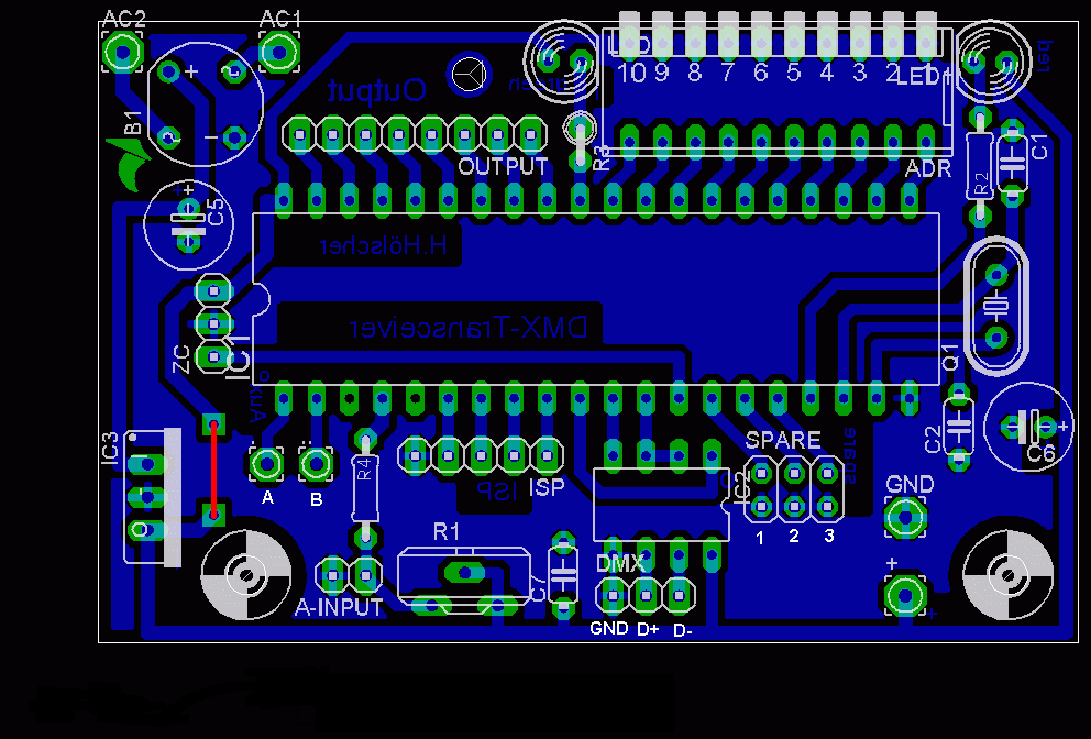

Das "Projekt": http://www.hoelscher-hi.de/hendrik/light/dmxstep.htm
Anbei ein paar Fotos von meiner Platine:
http://pcfreaksworld.de/pix/avr/oberseite.jpg
http://pcfreaksworld.de/pix/avr/oberseite2.jpg
http://pcfreaksworld.de/pix/avr/poti.jpg (<- brauch ich doch eig nich
oder?)
http://pcfreaksworld.de/pix/avr/ruckseite.jpg
Zum Fehler: Entweder: Ich geb 12V auf den Eingang und die rote Status
LED leuchtet. Dazu blinkt, flackert, dimmt die grüne ab und zu. Sieht
eigentlich relativ kontrolliert aus. MCU lässt sich nicht beschreiben.
Die LEDs reagieren allerdings auf den Pony Prog "Probe" Test beim
Interface Setup.
IC2 (der links) wird allerdings heiß und der Atmel auch. Vorsichtshalber
nich weiter rum probiert und direkt den Stecker gezogen.

Hast du die Schaltung auf ner Lochrasterplatine nachgebaut? Wenn ja-
schau mal ob dein IC2 eine Versorgungsspannung hat - ist nicht explizit
im Schaltplan eingezeichnet (falls ich mich nicht irre).
öhm Peter - schau mal - das ist die Output-Seite deines
Festspannungsreglers! Deine Spannungsversorgung kannst du auf den Pins
AC1& AC2 draufgeben, wobei Polarität hier egal ist!

Mess mal am PIN O des 7805 gegen GND wieviel Spannung du anliegen hast,
5 Volt sollten sein! Falls diese nicht vorhanen sind und sich der 7805
auch nach 10 minuten betrieb nur geringfügig erwärmt: Ist wohl der 7805
defekt. Bei starker Erwärmung eher einer der beiden IC's! ( würde dann
mal einen herausziehen, Spanung nachmessen, anderen rausziehen -
nochmals messen!)

Neue ICs bestellen --> ALLE ICs !
Deine 12V dürften weder dem Mega, noch den anderen Keksen gut getan
haben.
