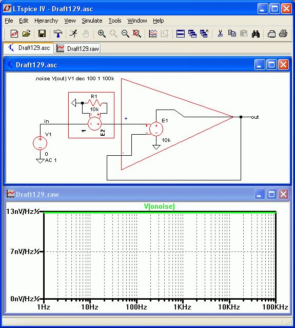

Wenn du nur einen konstanten Vrelauf des Rauschspektrums brauchst, dann
nimm eine E-Quelle und einen Widerstand. Die baust du in die Zuleitung
zum +Eingang deines Opamps. Das klappt aber nur, wenn dein Opamp-Modell
allein nicht mehr Rauschen generiert, als das Datenblatt angibt.
Gast #1337823
Hallo Helmut,
Danke für deine Hilfe. Die Idee ist einfach und gut.
Da könnte ich doch bei den Rauschstromquellen ähnlich verfahren, oder?

Gast #1340756
Den Fehler habe ich jetzt einfach mit zwei parallelen Widerständen
beseitigt. Ist zwar nicht schön, aber eine andere Lösung fällt mir nicht
ein.
Den "flachen" Anteil des Eingangsrauschen bekomme ich nun relativ gut
modelliert. Jetzt bin ich dran das Verhalten bei kleinen Frequenzen
(<1kHz) nachzubilden. Da steigt die Rauschspannung immer weiter an.
Vielleicht hast du da auch eine Idee (zusätzliche Diode oder FET ?!)?

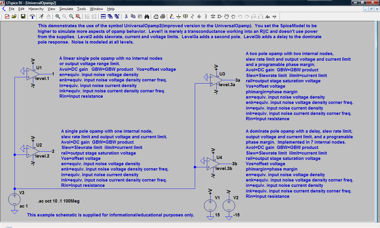

Zumindest bei LTspice ist ein universelles OpAmp-Symbol dabei, dem man
die Daten aus dem Datenblatt des OpAmps reinschreiben kann. Damit hatte
ich mir ein Modell für den NE5532 gebastelt, für den es offensichtlich
kein gescheites Modell irgendwo gibt. Das von TI hat offensichtlich
Macken. Der Vergleich mit den Kurven aus dem Datenblatt sieht sehr gut
aus. Vielleicht bietet dein SPICE etwas ähnliches?
Eigentlich sollte diese Library von LTC auch mit deinem funzen.
Eventuell mußt du nur simple Sachen anpassen.
Habe dir mal das Projekt angehangen.

Gast #1341460
Hm. Vielleicht einfach LTspice installieren. Läßt sich auch wieder
problemlos deinstallieren.
Habe dir das Projekt als Bild angehängt.
Du schreibst die gewünschten OpAmp-Parameter in das Projekt rein und die
vorgefertigte Modell berechnet daraus eine schöne SPICE-Beschreibung.
Schau dir das SPICE-Modell einfach mal an. Ist mit jedem Editor zu
öffnen.
Probiers einfach aus. Kann man schlecht beschreiben.

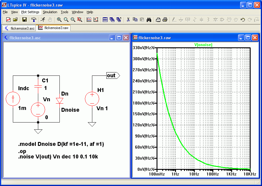

Die wenigsten Opamp-Modelle haben das Rauschem im Subcircuit
implementiert.
1/f Rauschen generiert man mit einer Diode deren Rauschstrom als
Rauschspannung in den Eingangspfad eingefügt wird (mittels einer
gesteuerten Quelle).

Das mit der Diode hatte ich gestern schon versucht. Stromgesteuerte
Spannungsquelle an den Eingangspfad, aber nichts passiert. Vielleicht
rauscht meine Diode nicht?
Gast #1343296
Also ich kann an den Koeffizienten + Exponenten drehen wie ich will,
aber ein 1/f-Verhalten will sich nicht einstellen. Ich habe dazu einfach
eine Diode aus der Bib von PSpice genommen und im Editor die Parameter
Kf und Af hinzugefügt.
Gast #1344725
Hi Helmut,
Der Fehler lag irgendwie an der verwendeten Diode. Habe nun eine eigene
gebastelt und die gibt mir ein wunderbares Spektrum.

5. In welcher Einheit muß nun die phase-margin in dem Modell von LTspice
eingetragen werden? Numerisch als 45°? Oder als Radiant?
6. Die Eckfrequenz für die Rauschwerte habe ich abgeschätzt auf 300Hz.
Ist da jemand anderer Meinung?
Die slew-rate werde ich nochmals simulieren. Danke
Der NE5532 scheint auch ein Spezialfall zu sein, da er intern mehrfach
kompensiert ist. Da sieht man im Schaltplan mehrere Kondensatoren.
Vielleicht käme man mit dem LTspice-Modell 3b weiter?
Soweit wäre das Modell dann brauchbar. Fürs Archiv :)

Der vorbesetzte Wert im platzierten UniversalOpamp ist
phimargin=45
Das kann ja nur in Grad sein weil 45 im Bogenmaß bei einem System 2.
Ordnung nicht möglich ist.
Ansonsten in der LTspice Gruppe nachfragen. Den Helmut den du da
findest, das bin ich.
http://tech.groups.yahoo.com/group/LTspice/
Ansonsten werf mal einen Blick auf Seite 203.
http://ltspice.linear.com/software/scad3.pdf
