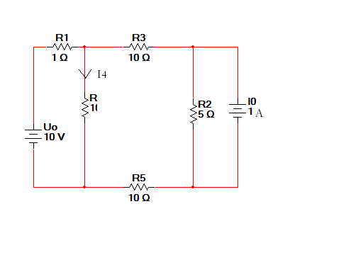

Hallo Leute,
könnt ihr mir mal kurz auf die Sprüunge hlefen? Ich habe die Schaltung
im Anhang und soll den Strom I4 mittels Ersatzspannungsquelle ermitteln.
Überlege schon die ganze Zeit, komme aber nicht weiter.
Könnt ihr mir mal sagen wie ich und ob ich richtig vor gehe?
Als erstes würde ich  Io mit R2 in eine Spannungsquelle umwanderl mit
U02 = 5V und Ri gleich R2. Kann ich dann R3 einfach zu R2 addieren als
Ri addieren und ändert sich dann auch U02 wieder?
Was mache ich mit r5 und  u0 und r1?
Hoffe ihr könnt mir kurz helfen. Habe im Netz und auch hier zwar
beispiele gefunden, stehe aber auf dem Schlauch, sorry
mfg Tim
>aber R3 und R5 liegen doch quasi parralel?
>Sorry blicks leider nicht im Moment.
>Kannst du es mir kurz genau erklären?
Zeichne dir mal den Maschenumlauf fuer die rechte Masche in den
Schaltplan ein dann siehst du das R3 u. R5 in Reihe liegen.
Du wandelst R2 und I0 in eine Ersatzspannungsquelle und musst im
Anschluss mit dem Überlagerungssatz arbeiten.
Dazu wird die Spannungsquelle U0 kurzgeschlossen und du hast R1 und
R(4?) parallel zueinander. Nun kannst du denn Strom durch denn kreis
berechnen.
Als nächstes wird die neue Spannungsquelle als Kurzschluss betrachtet un
dieselbe Rechnung wiederhollt.
Beide Ströme addieren und du bist fertig.

Ich hab das so verstanden, dass er den Überlagerungssatz eben nicht
verwenden soll. Ich hätte einfach die Spannungsquelle in eine
Stromquelle gewandelt, die Stromquellen addiert und daraus eine
Ersatzspannungsquelle berechnet. Danach gehts ganz einfach.
Weil Markus, du hast recht in der Aufgabe steht nämlich noch:
Wandeln Sie dazu die Schaltung
zuerst in eine einfache
Ersatzspannungsquelle mit Ri
und der Last R4 um !
Kannste mir kurz helfen?

Ok, ich dachte er muss halt das Verfahren der Ersatzspannungsquelle
nehmen und kann dann weitermachen wie er will. Ansonsten könnte man es
aj auch über Knotenpotential oder noch besser per Maschenstromverfahren
lösen.
