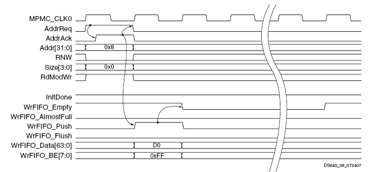

ich möchte über ein Interface auf etwas zugreifen. Das Timing ist im
Anhang. Wie man dort sieht, kommt das AddACK in dem gleichen Zyklus, wie
das AddReq. Da ich die Ansteuerung in einer StateMachine machen wollte,
welche auf die positive Taktflake triggert, bekomme ich das AddACK nicht
mit. Gibt es eine möglichkeit das AddACK Signal denoch zu erfassen, oder
bleibt mir nix anderes übrig, als meine Taktfrequenz der StateMachine zu
verdoppeln?
Danke für Hilfe
MfG
matzunami

Das AddrREQ wird von mir gesetzt, und das AddrACK kommt in dem selben
Taktzyklus, doch wird bei der nächsten steigenden Flanke wider
abgeschalten. D.h. wenn ich bis zur nächsten steigenden Flanke warte ist
AddrACK nicht mehr da.
Wenn ich das Timing-Diagramm ansehe, dann ist das stabil bis zum
nächsten Takt. Und erst dann wird durch das Vorhandensein von AddrACK
das Signal AddrREQ zurückgesetzt.
EDIT
Zum Verständnis: Bei so einem Timing-Diagramm interessiert immer, was
vor dem Takt anliegt. Dieser Zustand ergibt bei der Taktflanke dann
den nächsten.

hm.. nagut, bei mir siehts so aus als fällt AddrACK genau zur steigenden
flanke wider ab, dass musst ja dann doch noch ein wenig länger
anbleiben... ich wert mal so tun als ist AddrACK mit der steigenden
Flanke auswertbar und schauen obs geht

Willst du dir jetzt doch das NPI antun? Wie gesagt, der MPMC setzt das
Signal mit der steigenden Flanke und nimmt es mit der nächsten wieder
weg, wenn das ACK vor der Flanke kam. So wie ich das verstehe, kannst du
das ACK auch synchron setzen, dann muss der MPMC eben noch einen Takt
warten, bis er das REQ wieder wegnehmen darf. Dazu ist das ACK ja
da.....

bei deinem letzten post hast du, glaub ich was verwechselt... das
AddrREQ setzt ich mit der steigenden Flanke und nehm es auch wider bei
der nächstn steigenden flanke weg, wenn das AddrACK zwischenzeitlich
kam.

Achso, du setzt das REQ und der MPMC setzt daraufhin das ACK? Naja, ist
ja egal, bleibt das gleiche. Dann musst du das REQ solange halten, bis
der das ACK gegeben hat. Das ganze kann doch synchron zur steigenden
Flanke passieren, also kannst du deine State Machine nutzen....wo ist
denn jetzt das Problem?

das problem ist:
AddrACK: "Valid for one cycle of MPMC_Clk0."
Das heißt bei mir das wenn ich das Signal teste (in etwa so)
if (AddrACK = '1') then
    state <= next_state;
end if;
das AddrACK nicht mehr da ist, weil es mit der steigenden flanke wider
vom MPMC weggenommen wird

Achso. Das ist aber immer so. Man setzt ein Signal mit der steigenden
Flanke und nimmt es mit der nächsten wieder weg. Mit der Flanke, mit der
es weggenommen wird, wird es ins nächste FlipFlop übernommen. Das ist ja
noch ein paar hundert ps nach der Flnake da. Innerhalb eines FPGA geht
das problemlos, weil die FF am gleichen Taktnetz hängen. Wenn das Signal
den FPGA verlassen soll, muss man halt aufpassen, dass man mit den
Laufzeiten hinkommt.
Du kannst es also so übernehmen:
if rising_edge(MPMC_CLK0) then
  end if;
end if;
Wie Lothar schon schrieb: wichtig ist, was vor der Flanke anliegt.
