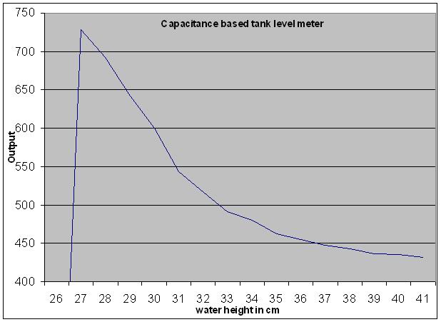

Gast #99225
kapazitiv müsste das doch auch zu erfassen sein.
Du bastelst Dir einen Plattenkondensator.
Luft hat eine Dielektrizitätskonstante von 1. Die von Wasser ist 81 mal
höher.
Annalogmicro bietet einen Baustein an, der eine solche Veränderung
