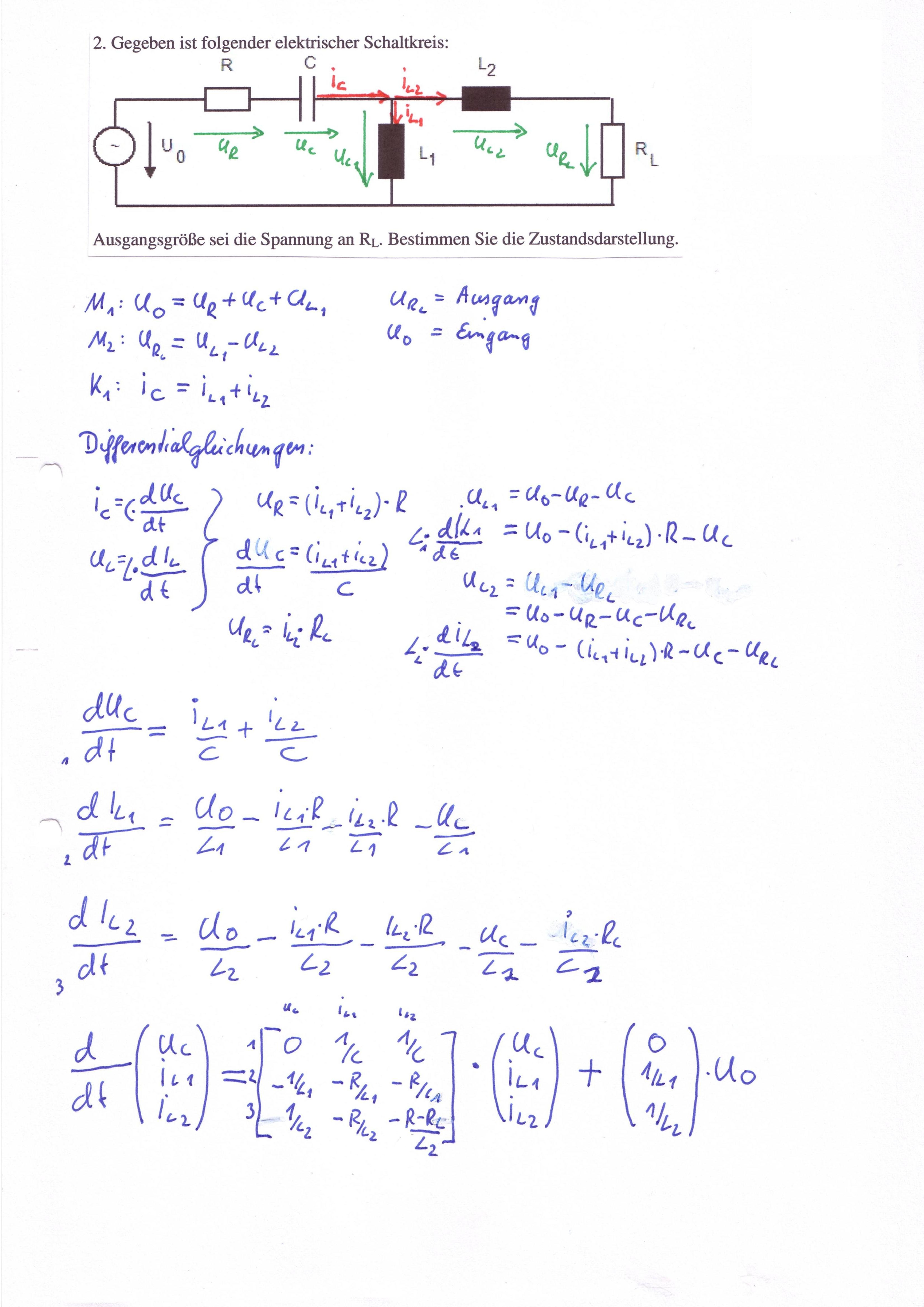

Also ich versteh folgendes unter Zunstandsraudarstellung: (Anhang)
3 Zsuantands größen, hier als diff. Gleichung. Das ganze  dann noch in
eine Matrix gepackt. Damit kanst du dir dann jede Übertragungsfuntion
berechenen oder wenn sich U0 ändert die Sprungantwort, etc.

Du hast
Die Spannung an den beiden Spulen
U_L1=U0-U_c-U_R-U_Rl
U_L2=U0-U_c-U_R
Den Strom "durch" den Kondesator
i_c=i_L1+i_L2
Weiterhin
L1*di_L1/dt=U_L1
L2*di_L2/dt=U_L2
U_R=R (i_L1+i_L2)
U_Rl=Rl  i_L2
i_c =C dU_c/dt
Du kannst dann als Zustände x=(i_L1, i_L2, U_c) wählen.
Uo ist Eingang u und U_RL Ausgang y.
Somit kann man
dx/dt=Ax+Bu
y=Cx+Du
bestimmen.

das Aufstellen der Differentialgleichungen bekomme ich auch so hin,
leider tue ich mich schwer den Schritt zwischen der DGL und der
Matrixform nachzuvollziehen. Kannst Du mir hier noch einen Anstoß geben?
Ohne die zweite Spule würde ich mich auch nicht so anstellen, das
verwirrt mich :-(
Vielen Dank!
