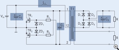

Hallo, guten Abend zusammen,
nachdem ich heute einen kleinen DC/DC Wandler von REC*M (ungeregelter
Typ) zerlegt habe, war ich sehr erstaunt.
Es war kein (wie vermutet) Schalt-IC darin verbaut. Lediglich zwei?
Transistoren, Dioden und SMD Hühnerfutter und der Übertrager natürlich.
Leider ist 'genaueres' hinsehen nur schwer möglich, da die Vergussmasse
seeehr schlecht entfernbar ist.
Nun meine Frage.
Weiß jemand, wie die Schaltungstopologie eines solchen DC/DC Wandlers
aussieht.
Es muss sich ja irgendwie um ein LC-Resonanzsystem oder ähnliches
handeln. Irgendwer ne Idee?

Na ja, der war ja ungeregelt.
Schon der zweite Transistor ist Luxus, wohl Kurzschlusschutz.
Es wird ein Sperrwandler sein.
Das Buch kieth Billings:Switchmode Power Supply Handbook ist voll davon.
Low Power self ocillating Converter.
Kern der Sache ist ein Trafo mit 3 (oder 4) Wicklungen, 2 primär, von
denen die zweite den Transistor sperrt, wenn der Strom weit genug
angestiegen ist.
Es kann auch der single transformer two transistor self oscillating
converter sein, bei dem der Kern absichtlich in Sättigung getrieben
wird.
Ein Royer ist's wohl nicht.

Es gibt auch eine geregelte Version dieser 2-Transistoren-Sperrwandler.
Der Trafo hat eine Hauptwicklung und eine Steuerwicklung, die zum
Anschubsen des einen Transistors dient.
Strombegrenzung und Spannungsregeleung geht damit. Sowas ist in vielen
Handy/Drucker/Lade/... Netzteilen drin.

Mich würde interessieren, wie man so einen Converter berechnet, so dass
die Schwingungsbedingung erfüllt wird, d.h. der mathematische
Zusammenhang zwischen übertragbarer Leistung -
Induktivität+Wicklungszahl und Kondensator.
