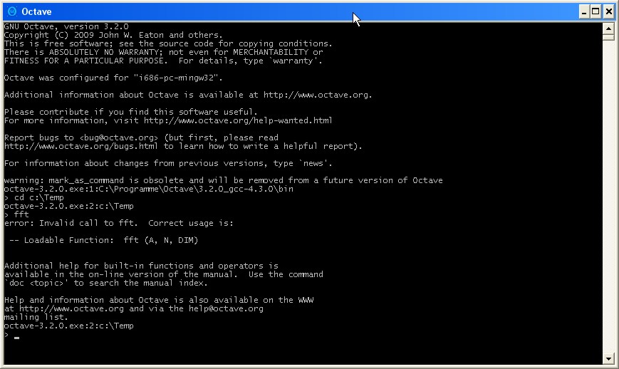

Ich habe leider ein Problem mit Octave unter Windows XP.
Starte ich Octave über das Icon, das während der Installation angelegt
wurde und tippe "fft" ein, erhalte ich die Meldung in Bild octave1.jpg.
Die Funktion "fft" wurde also gefunden, aber es wird natürlich die
Aufrufsyntax bemängelt.

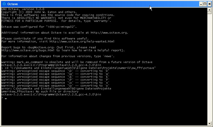

Starte ich Octave wieder über das Icon, und versuche in mein
Arbeitsverzeichnis unter "C:\Dokumente und Einstellungen\..." zu
wechseln, erhalte ich die Meldung in octave2.jpg.

ich kenne leider Octave nicht, habe nicht mal eine Ahnung was es macht.
Aber die Fehlermeldung klingt mehr danach das er mit dem \ nicht klar
kommt. Verwende doch einfach mal ein "/". Windows kommt damit auch klar.
OP

Ich habe gerade folgendes versucht. Erst starten von Octave mit dem Icon
und dann wechseln in das Verzeivhnis c:\Temp. Das ging klar.
Entsprechend der Meldung in octave4.jpg scheint auch "fft" noch gefunden
zu werden.
Damit scheint es für mich, nach wie vor mit Pfaden mit Leerzeichen nicht
klar zu kommen.

Erstmal, Danke für Eure Antworten!
@Peter: Die Verwendung des slashs ist besser als der backslash, da hast
Du recht.
