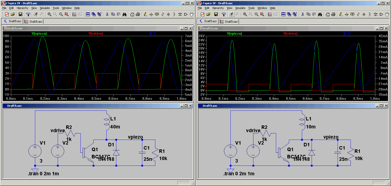

Gast #1337904
Also mit Lothars tipp Würde ich eine Induktivität (von Vcc) mit dem
Piezo (nach GND) in Reihe schalten. Den Mittelabgriff über einen
Transistor nach Masse legen.
Transistor an -> Strom in Induktivität aufbauen
Transistor aus -> Strom kommutiert in Piezo
Im Prinzip muss ich dann auf zwei Dinge achten:
1. Die Spannungsspitze am Piezo / Transistor begrenzen -> Varisator oder
Zener-Diode
2. Den Strom in den Transistor begrenzen. Der Piezo hat eine nicht
unwesentliche Kapazität, kurzschließen des geladenen Kondensator lässt
große Spitzenströme fließen.

Wenn man die Spule passend dimensioniert, dann ergibt sich zusätzlich
ein Schwingkreis:
In der Einschaltphase baut sich in der Spule in Magnetfeld auf. Beim
Abschalten fließt die in der Spule gespeicherte Energie in den Piezo
(Kondensator). Da dies ein LC Kreis ist, ist die Spannung sinusförmig.
Wenn die gesamte Energie im Kondensator steckt, ist die Spannung
maximal. Nun läd der Kondensator die nicht benötigte Energie in die
Spule und die Betriebsspannung zurück, die Spannung fällt wieder und
würde in den negativen Bereich gehen, was man aber durch eine Diode
parallel zum Transistor verhindern muss. Wenn man in dem Zeitpunkt
wieder den Transistor einschaltet, dann entstehen keinerlei
Schaltverluste, denn die Spannung liegt ja schon nahe 0V.

Ipiezo ~ 20 .. 40mA
Cpiezo ~ 25nF
f = 4kHz
L = 1/((2  pi  f)² * Cpiezo) = 63mH

#1436401
habe mich nun für folgende Lösung entschieden:
. Batterie mit 2.4V nominal
. 3uH Spule (Als offener Kern ausgeführt)
. MOSFET (die in der Simulation verwendete ist nicht die, die später
eingestzt wird)
. Diode zum Laden des C (Piezo-Kapazität), verhindert den schnellen
Rückfluss der Ladung
. Verlustwiderstand des C sorgt für Selbstentladung
. Ansteuerung mit 2.4V
Die Schaltung macht ganz mächtig Radau mit dem Piezo :)
