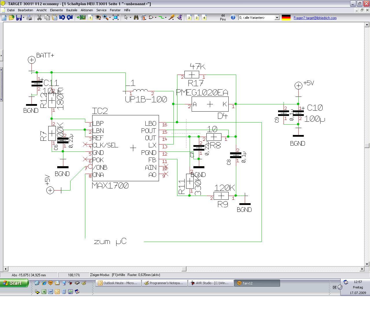

ich betreibe eine Schaltung mit MAX1701 und mega165p.
Das Ganze hängt an 3xAAA Akkus in Reihe. Nun würde ich gern die
Versorgungsspannung, zwegs Schonung der Akkus
(Tiefenentladung)abschalten.
Der MAX1701 hat ja solche Sachen wie Low-Battery Comparator, Power-Good
Output und die Anschlüsse ONA und /ONB. Bisher habe ich /ONB auf high
und mit dem ONA schalte ich, nur die Spannung lässt sich nicht ganz
abschalten, ich habe immer noch so 2,2V.

Ich habe jetzt noch weitere Messungen durchgeführ, dieser Spannungswert
an POUT entspricht der Akkuspg. d.h. der MAX1701 schaltet nicht ab (0V)
sondern regelt nur nicht mehr. Ist das normal?????
Gast #1338237
Ja, das ist normal, du siehst im Schaltplan doch, wie die
Batteriespannung über die Spule und die Diode direkt zum Ausgang
fliessen kann.
Aber du hast den LowBat Indikator, nun brauchst du nur noch den
LogicLevel MOSFET auf den ich schon hingewiesen habe.
Nimm einen IRF7416, schliess S an den Ausgang,. G an den LBO Ausgang und
deinen Verbraucher an D an, dann wird der Verbraucher von der Batterie
abgeklemmt, wenn die Batteriespannung zu niedrig wird, und der
Schaltregler durch ONA/ONB angehalten. Die Stromaufnahme sollte auf 20uA
sinken, das ist etwa so viel oder wenig wie du durch R7/R12 verbrätst.
Vermutlich geht mit dem MAX1701 noch was viel trichreicheres, leider
steht das nicht im Datenblatt. Kann sein, daß der Hersteller das beim
Chipdesign wollte, es dann aber mit den praktischen Chips nicht
funktioniert hat. Wenn der eingebaute PMOSFET keine Paralleldiode hat,
könnte der Synchrongleichrichter die Last abtrennen. Aber ich hab keine
Chip um das auszuprobieren. Man würde die Verbindung von POUT zum
Widerstand nach OUT ternnen, und an den Widerstand eine Diode von BAT
und eine Diode von POUT führen und die Diode D! weglassen, die Stelle
unverbunden lassen. Dann könnte LBO per ONA nicht nur den Schaltregler
abklemmen, sondern auch die Last abtrennen. Vermutlich haben die
Maxim-Chipdesigner das aber verpfuscht.

Danke MaWin,
Du hast mich gerettet. Ich hatte in ähnlicher Richtung versucht, hatte
aber nur einen N-Kanal Mosfet zur Hand (IRLR2905). Der hatte aber nicht
richtig durchgeschaltet. Nun denn, ich besorge mir diesen Typ, dann
wird's klappen :-)
Jetzt nochmal zu den ONA und ONB. Ausgeschaltet bekomme ich ja nur, wenn
/ONB = 1, ONA = 0. Die Null für ONA bekomme von LBO, aber die 1 für /ONB
wird ja beim Ausschalten zur Null, d.h. wieder Chip einschalten!
Das verstehe ich jetzt noch nicht. Kannst Du mir da noch einen Typ
geben?
