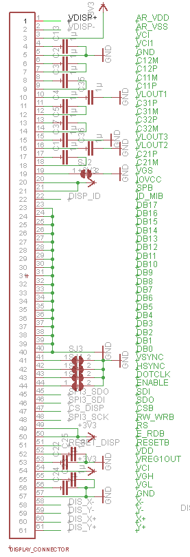

Hallo
Ich habe leider ein kleines Problem mit einem AMOLED-Display.
Ich habe die Spannungsversorgung nach der AN
http://www.farnell.com/datasheets/320313.pdf aufgebaut, im Leerlauf
liefert sie auch saubere Spannung.
Sowie allerdings das Display anstecke, schaltet sich der Regler
scheinbar aus. Es leuchten kurz alle Pixel hell auf und das wars dann.
Jetzt bin ich etwas ratlos :| kann mir jemanden helfen, braucht ihr mehr
infos?

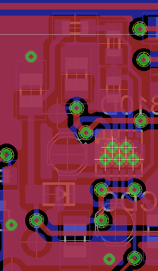

der ganze aufbau ist auf einem kommerziell hergestellten Print oder
würdest du gerne ein Bild vom Layout sehen? Ich verstehe die
Aufforderung leider nicht wirklich.
Trotzdem mal Danke für die schnelle Reaktion :)

ich hab leider keinen LA daheim, ich könnte mir noch vorstellen das bei
der übertragung was nicht funktioniert.
der PIC24 stellt einem dank peripheral pin select ja nen haufen fallen
wieviel zieht das display denn real bei 100% an?
ich brauch sowieso ne 2. revision von dem board (aus formgründen), da
kann ich das gleich berücksichtigen :)
