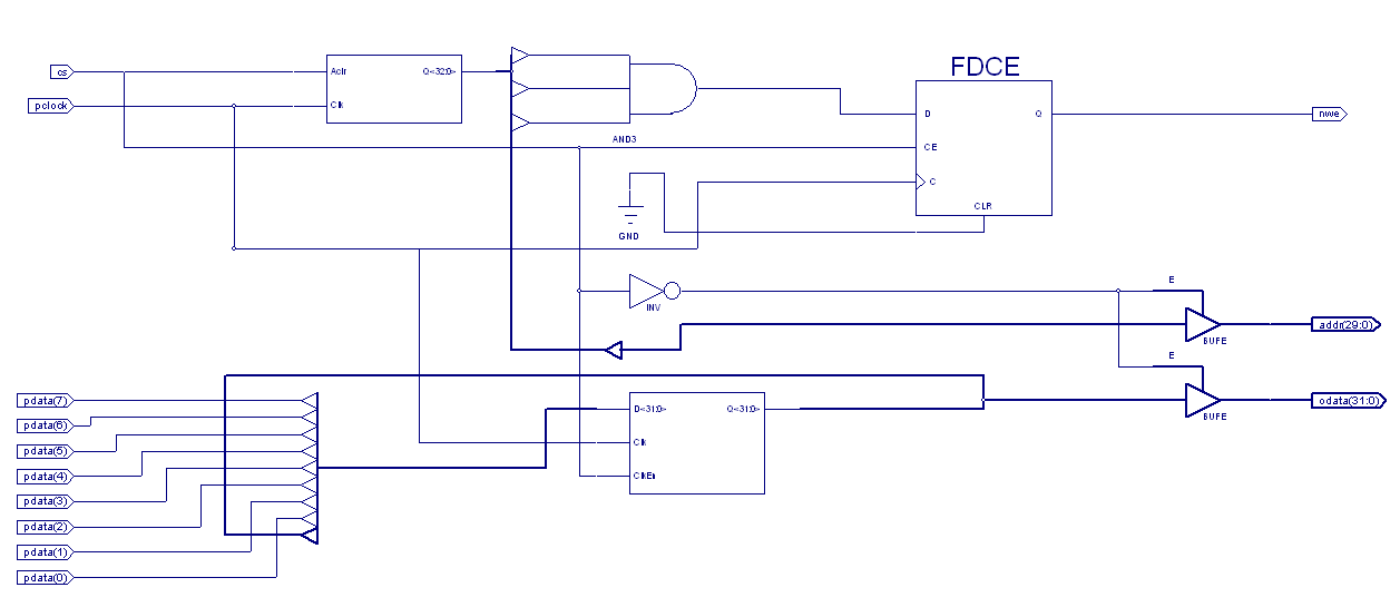

habe mal den ersten Entwurf erstellt.
Könnte von den Profis bitte jemand mal drüber schauen?
Bei dem erzeugten Schaltbild bin ich mir nicht ganz sicher ...
Dann habe ich noch eine offene Frage:
wie kann ich den Zähler abfragen, sodass ich die Konstante als Breite
verwende? Bei der Abfrage sollten alle Bits auf '1' überprüft werden.
zu der HF auf dem PCB:
Dadurch dass ich die Pins ja selbst belegen kann, kann ich die Leitungen
so kurz halten, dass der Stecker direkt neben dem CPLD ist. So ist der
Rest der Platine frei für "gemütliche" Signale :)

package stddefs is
constant ODW : integer := 32;
constant AW  : integer := 30;
end package stddefs;
Modul-Datei:
library IEEE;
library SR_STD;
use IEEE.STD_LOGIC_1164.ALL;
use IEEE.NUMERIC_STD.ALL;
use SR_STD.stddefs.all;
entity busxpander is
    Port ( pdata  :  in std_logic_vector(7 downto 0);
           pclock :  in std_logic;
           cs     :  in std_logic;
           nwe    : out std_logic;
           odata  : out std_logic_vector((ODW - 1) downto 0);
           addr   : out std_logic_vector((AW  - 1) downto 0)
end busxpander;
architecture Behavioral of busxpander is
   signal lpm_cnt  : std_logic_vector(((AW - 1) + (ODW/8 - 1)) downto 0);
   signal lpm_sr   : std_logic_vector((ODW - 1) downto 0);
begin
   -- der Zaehler
22
   process (pclock, cs) begin
23
      if (cs = '0') then
24
         lpm_cnt <= (others => '0');
25
      elsif rising_edge(pclock) then
26
         if (cs = '1') then
27
            lpm_cnt <= std_logic_vector(unsigned(lpm_cnt) + 1);
28
         end if;
29
      end if;
30
   end process;
31
32
33
   -- das Schieberegister
34
35
      if (rising_edge(pclock)) then
36
         if (cs = '1') then
37
            lpm_sr <= pdata(7 downto 0) & lpm_sr((ODW - 1) downto 8);
38
            -- TODO: an Busbreite anpassen
39
            if (lpm_cnt(2 downto 0) = "111") then  -- wenn busbreite geschoben wurde ...
40
               nwe <= '1';
41
            else
42
               nwe <= '0';
43
            end if;
44
         end if;
45
      end if;
46
   end process;
47
48
   -- busbreite geschoben ?
49
50
51
         if (cs = '1') then
52
53
               nwe <= '1';
54
            else
55
               nwe <= '0';
56
            end if;
57
         end if;
58
      end if;
59
   end process;
60
61
   -- daten und adresse treestated bei cs = high
62
   process (cs) begin
63
      if (cs = '1') then
64
         addr  <= (others => 'Z');
65
         odata <= (others => 'Z');
66
      else
67
         addr  <= lpm_cnt(((AW - 1) + (ODW/8 - 1)) downto (ODW/8 - 1));
68
         odata <= lpm_sr;
69
      end if;
70
   end process;
71
end Behavioral;
