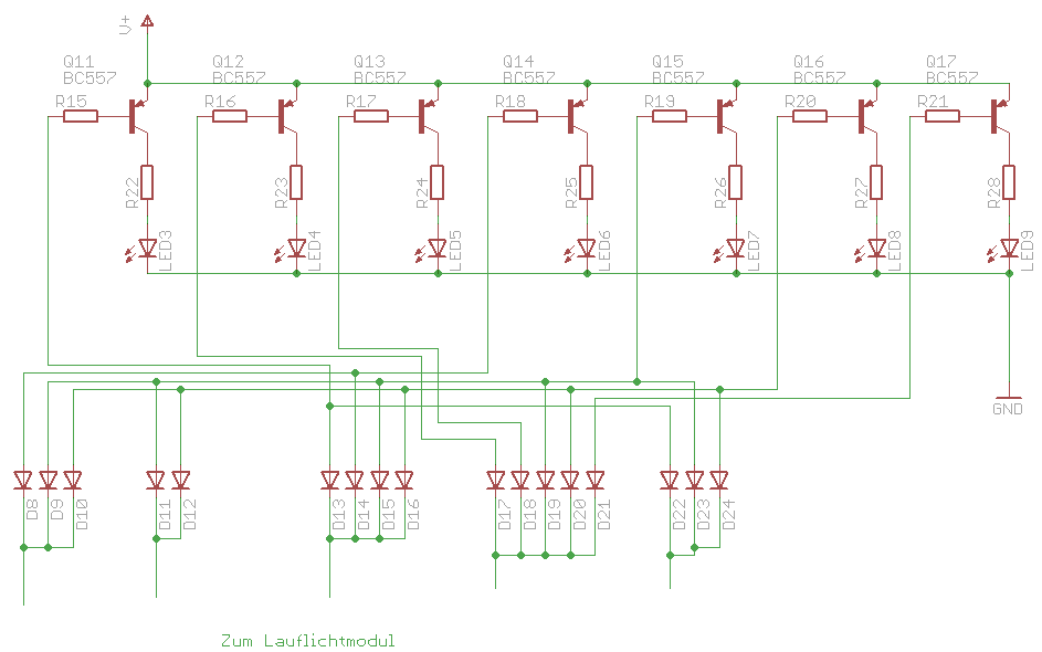

von commander (Gast)
also einfach so
(habs bei nem hoster hochgeladen da ich net registriert bin)
http://img338.imageshack.us/img338/1347/schaltung.jpg
immernoch die frage welchen transistor und welche diode
von Lothar M. (lme)
ARRgh!!!
Sorry - geht doch nicht ohne Transistoren.
Für das C und H musst Du ja nicht nur den mittleren Balken einschalten,
sondern auch die beiden rechten Segmente, bzw oben und unten!
Für diese brauchst Du einen Transistor.
Bei 5 LEDs pro Segment und 12V brauchst Du dann pro Segment (5 LEDs)
einen Widerstand von 220 Ohm.
Kathode der letzten LED in der Kette an Masse.
Emitter des Transistors an +12V
Collector über den Widerstand an Anode der ersten LED.
Basis über z.B. 4,7K an die Schaltung.
Als Transistor ein Wald-und-Wiesen PNP (z.B. BC557B)
  Lothar
von Lothar M. (lme)
Denk' dran, dass die Conrad-Schaltung 'invertiert' arbeitet.
Wenn eine LED leuchten soll, wird der entsprechende Ausgang der
Schaltung low.
Also muss in Deinem Bild die Diode an der Basis (braucht man die dann
überhaupt?) umgedreht werden.
Transistor und Widerstände siehe oben.
Wenn Du das Ganze mit 9 V betreiben willst, kannst Du die 5 LEDs nicht
mehr in Reihe schalten.
LEDs parallel heisst dann: Pro LED ein Vorwiderstand von 680 Ohm
Besser: 6 LEDs verteilt auf 2 parallel geschaltete 3-LED-Ketten. Jede
Kette
bräuchte dann einen Vorwiderstand von 270 Ohm
 Lothar

von Hubert G. (hubertg)
Also deine elektronik-Zeit ist schon sehr lange her. So etwas machen bei
uns Lehrlinge im 1. Lehrjahr.
Ich nehme mal an das du so etwas willst.
Je Segment ein Transistor, Basisvorwiderstand 2k2, Serienwiderstand der
Led musst du dir ausrechnen.
von Lothar M. (lme)
@hubertg
Yep!
Genau so meinte ich das mit dem Entkoppeln durch Dioden.
Ein Bild sagt eben mehr als 1000 Worte.
Lothar
von lightninglord (Gast)
juhu da ist ja meine Diodenmatrix, nur hald anders im Schaltplan
angeordnet, da werden erinnerungen wach.
Einfach in diesem Stile aufbauen, geht super auf Lochraster. Aber
vorsicht das ist nur ein googel-beispiel-bild, nicht deine matrix ;-)
http://www.qth.at/oe7opj/images2/K9AY_matrix.gif
