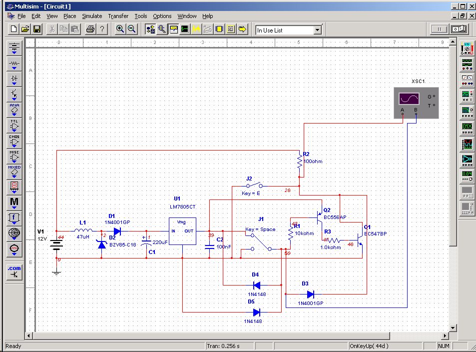

Hallo Gerhard!
Habe ein bißchen mit Multisim experimentiert und bin auf den oben
stehenden Schaltplan gekommen.
Von links beginnend sind die ersten 6 Elemente nach den +12V die
Spannungsregelung die ich verwende.
Mit J1, D4 und D5 wird ein AVR-Pin simuliert und mit J2 ein
Masseschalter (FFB, Mikroschalter) im KFZ.
Den Pull-Up am J1-Ausgang/Eingang muß man sich vorstellen.
So, wie im Bild, ist der Hauptsächliche Zustand des Pin´s, also Input
mit Pull-Up.
Wenn jetzt ein Schalter im KFZ (J2) die Leitung 28 auf Masse schaltet
geht die Spannung an der Leitung 50 von 5 auf ca. 1V zurück was für
eine Erkennung von active-low ausreichen müßte.
Die Diode D3 sorgt dafür, das die Spannung von 12V nicht auf die
Leitung 50 kommt.
Soll nun der AVR die Leitung 28 auf Masse schalten wird der Pullup an
dem Pin abgschaltet, z. B. Port A6=0, und von Input auf Output
umgeschaltet mit DDR A6=1.
Dadurch wird an der Basis des PNP gezogen welcher 5V zum NPN schaltet
der wiederum die Leitung 28 auf Masse zieht.
Nach ca. 300ms wird DDR A6 wieder auf Input geschaltet (0) und am Port
A6 wieder der Pull-Up aktiviert, Port A6=1.
Habe das ganze mit Multisim simuliert und mir mit dem Oszi oben rechts
die Spannungen angeschaut und es scheint zu gehen.
Wenn nicht, sag mir bitte bescheid.
Andi
Hallo Andi
wenn Du J2 aktivierst - also eine Masseverbindung herstellst,
aktivierst Du die Transistoren ! ... oder ist das egal ?

Das ist egal da zu dem Zeitpunkt vom µC selber nicht geschaltet wird
wenn extern geschaltet wurde.
Es läuft dann erst mal eine Verzögerungszeit ab nach der der µC dann
erst schaltet sofern das nicht durch ein ganz anderes Signal
deaktiviert wird.

Masse schalten oder während der AVR für ne halbe Sekunde schaltet und
währenddessen J2 auch schaltet.
Die Software überwacht, ob extern geschaltet wird und wenn, dann wird
nicht mehr vom AVR die gleiche Leitung geschaltet.
Es ist eine Widerverschließfunktion was eine von 5 Funktionen des AVR´s
werden soll und die Schließleitung muß zur Zeitmessung der Signallänge
und zur Überwachung, ob manuell verschlossen wurde auch als Eingang
sein.
Andi
