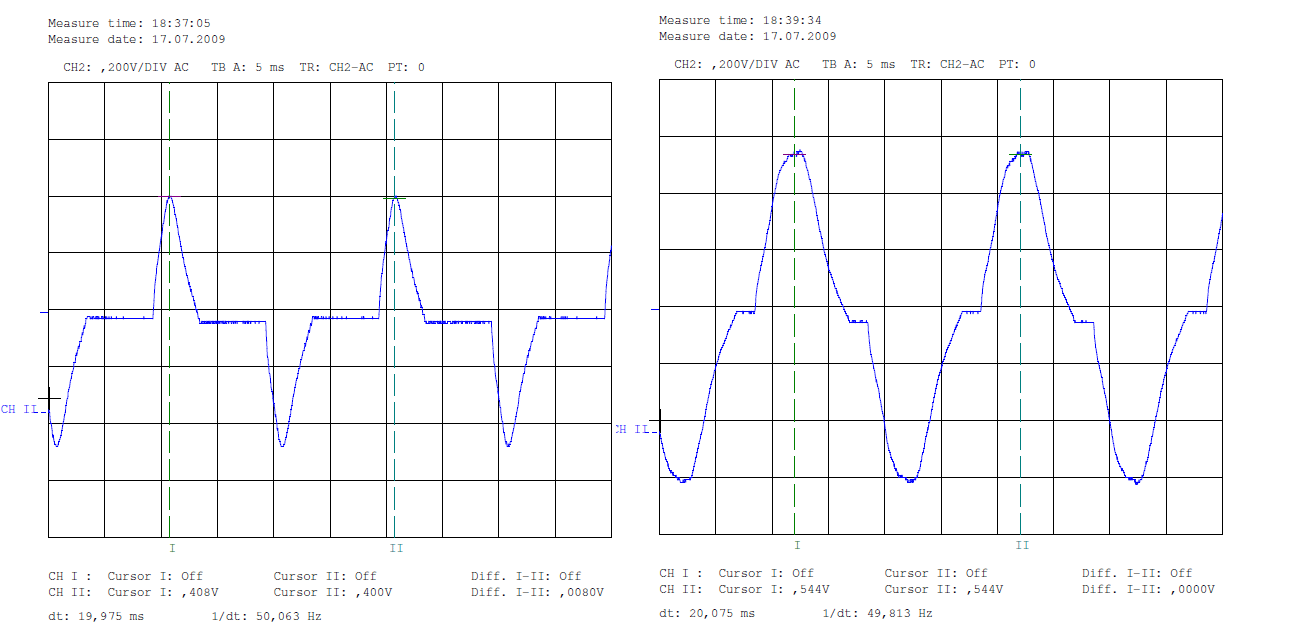

ich möchte mit einem LEM-Stromwandler Ströme von
Wechselstromverbrauchern (230V, 50Hz) messen. Das gemessene Strom soll
nach einer Aufbereitung als eine Spannung von 0..10V angezeigt werden.
Der Lem-Wandler hat an seinem Ausgang einen Offset von 2,5 V und für 15A
Strom der ihn durchfließt, noch zusätzlich +-0,625V.
Im Anhang habe ich mal 2 Messungen mit unterschiedlichen Strömen. Das
Signal ändert seine Amplitude sowie die Impulsbreite. Deshalb muss man,
soweit ich mir das Denke, die Fläche der Funktion bestimmen, um die
Gewünschte Spannung zu bestimmen.
Ich dachte mir das wie folgt:
Offset entkoppeln und Signal mittels OP (evtl. als Integrierer)
verstärken und hinterher vielleicht noch mit einem Kondensator glätten,
so dass man eine stabile Gleichspannung bekommt.

Was willst du denn eigentlich genau messen? Den Effektivstrom oder das
Arithmetische Mittel?
Als erstes müsstest du das Signal noch gleichrichten (vorher natürlich
die 2,5V abziehen). Wenn du dann den Mittelwert bildest (Tiefpass) hast
du das Arithmetische Mittel.
Wenn Effektivstrom gemessen werden soll müste vor dem Tiefpass noch
quadriert werden.
Mit integrieren kommt da doch sonst nur ein Trapez raus. Einmal positiv,
einmal negativ.

Das mit dem Gleichrichten ist so eine Sache wenn ich vorhher den Offset
wegnehme, Da mir die Dioden im Gleichrichter dann den Rest vom Signal
wegnehmen. Sollte aber gehen wenn ich vorher das Signal verstärke.
Eigentlich wollte ich schon den Effektivwert haben.
Hast Du eine Idee wie ich Schaltungstechnisch quadrieren kann?

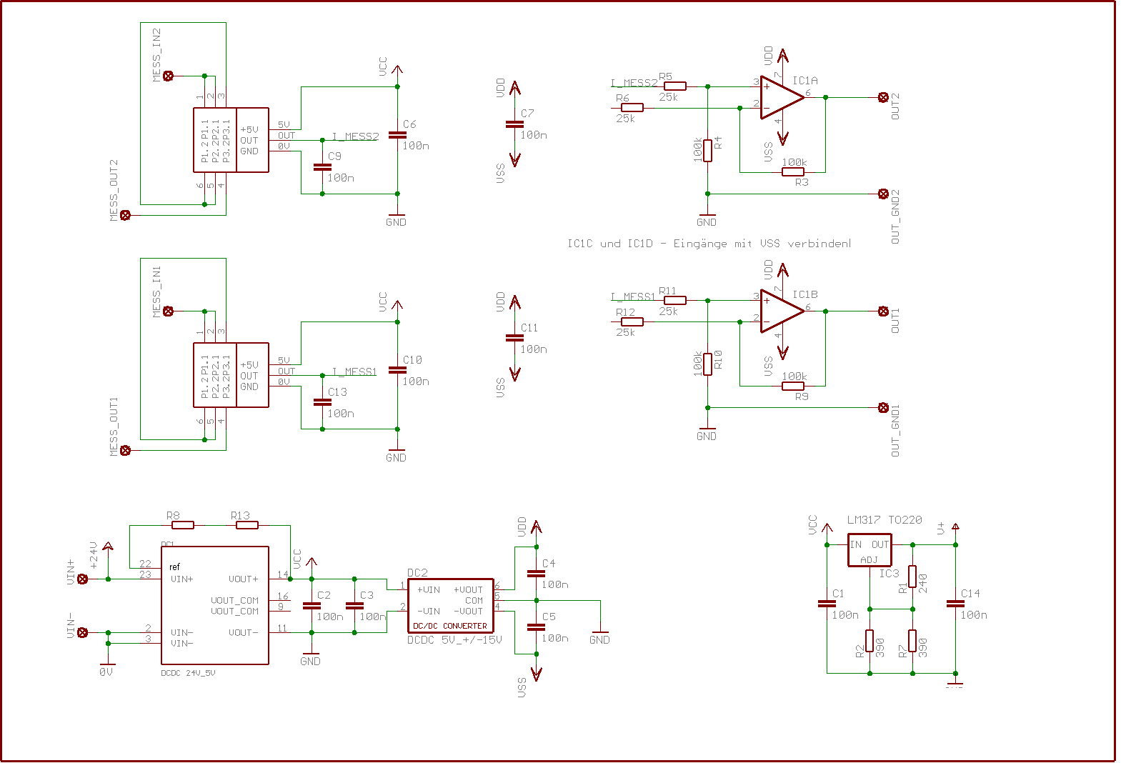

Gast #1339643
Hallo!
Das Problem hab ich auch schon mal gehabt.
Gelöst hab ich das ganze dann so, wie im Anhang (Achtung, Erstversion
mit doch sehr beachtlichem Fehler nach der Verstärkung, daher ist in der
endgültigen dann ein anderer OPV verbaut worden, die 2V5 werden
ebenfalls anders erzeugt und sind abgleichbar)
Außerdem sind für mich nur 24V zur Verfügung gestanden, daher die ganzen
DC/DC-Wandler.
Funktioniert aber mittlerweie seit rund 3 Jahren einwandfrei.
OP #1347734
Nachdem die Post es nun endlich mal geschafft hat meine Bestellung zu
mir zu bringen und ich etwas Zeit gefunden habe, konnte ich die
Schaltung dank eurer Tipps fertigstellen. Den AD736 kann ich echt
empfehlen; ist zwar etwas teuer, leistet dafür aber gute Dienste.
Ich habe jetzt ein schön linerares Ausgangssignal. Zwar hat dieses noch
einen kleinen Offset, da ich keine Negative Spannungsversorgung habe,
aber der lässt sich dann in der nachfolgenden Steuerung leicht
entfernen.
