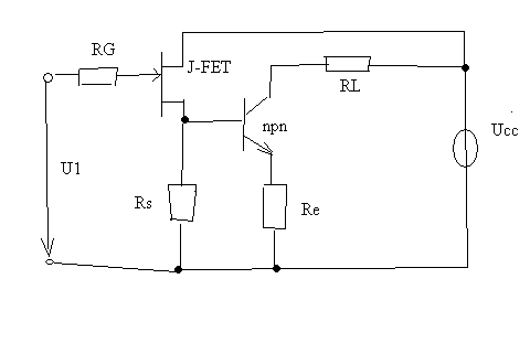

Hey ho, Ich wollte mal fragen ob einer für die beiliegende Schaltung das Kleinsignalersatzschaltbild zeichnen könnte? Vielen Dank Gruß Zion

Weil dieses viel zu komplex fuer eine Simulation ist ?
#1338833
Ich könnte schon - aber es sieht so verdammt nach einer Übungsaufgabe aus, dass ich das nicht möchte. Ich sag Dir aber wie es geht. Zuerst Vcc und GND zusammenschließen - also z.B. RL nach Masse legen. Danach die Transistoren durch Spannungsgesteuerte Stromquellen ersetzen. Fertig. Viele Grüße, Martin L.
Nicht alle!
jFET und NPN sind hier zu unterscheiden.
#1338843
Man kann sowohl Bipolartransistoren als auch JFets als spannungsgesteuerte Stromquelle betrachten. (Natürlich mit unterschiedlichen Leitwerten) Man kann den BJT zwar auch als stromgesteuerte Stromquelle abstrahieren aber das ist unüblich und nicht so genau wie die Verwendung des Ebers-Modell welches im Kleinsignalverhalten eben eine spannungsgesteuerte Stromquelle ergibt. Viele Grüße, Martin L.
#1338885
Aber den endlichen Ausgangswiderstand (Parallelwiderstand) der Stromquellen nicht vergessen!
#1338908
Hm...sind nicht grad Ferien? Das kann doch keine Hausaufgabe sein? Aber es stinkt so verdächtig danach...
#1338910
vollbusige Entwicklerin schrieb: > Aber den endlichen Ausgangswiderstand (Parallelwiderstand) der > Stromquellen nicht vergessen! Stimmt ...

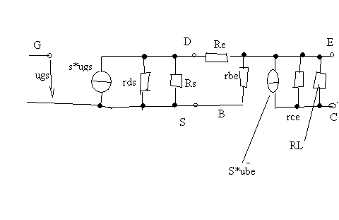

Nein es ist keine Hausaufgabe. Das war mal ne Prüfungsaufgabe und ich habe ein (mein) ESB schon aber ich möchte gerne wissen ob es richtig ist also habe ich erstmal so nachgefragt ich habe aber anbei meine Lösung nun mit angehängt. Also die Frage: Ist es so richtig???? Danke der Zion
#1339170
IMHO müsste der RL von C nach D gehen und nicht nach E - aber so fit bin ich dadrin auch nicht mehr ... Außerdem - s und S sind als unterschiedlich zu betrachten.

So ich habe es nochmal versucht. Ich glaube diesmal ist es richtig. Kann das Jemand bestätigen???? Gruß Zion
#1339614
Rs ist IMO irgendwie falsch eingezeichnet. Denn Ugs vom J-Fet arbeitet in Rückkopplung zu Rs. So wie das KSE im Moment gezeichnet ist wäre Rs von Vcc zu Source. Viele Grüße, Martin L.
#1339704
Stimmt. Dann müsste RS quasi vor S2*ugs von der Source zum Drain gehen oder??? Danke. Gruß
#1339816
IMHO ist das Bild richtig. Allerdings ist in der Schaltung nicht Ugs sondern U1 gegeben. Das müsste man zwischen RG und D eintragen. Wobei natürlich Ugs trotzdem richtig eingezeichnet ist. Antwort schreibenBitte melde dich an, um einen Beitrag zu schreiben. |
